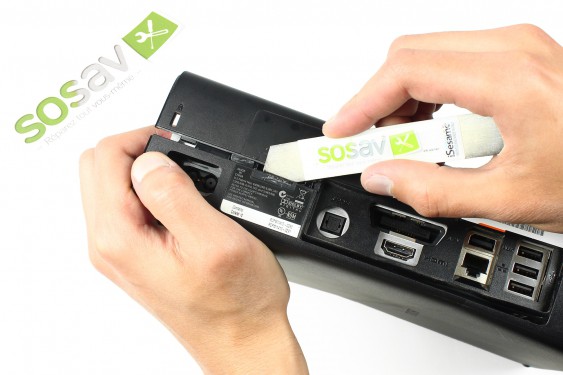

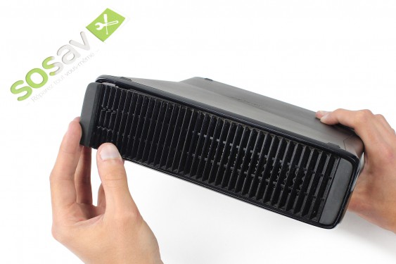

Orienter la Xbox 360 S de façon à ce que la partie inférieur de la console soit face à vous.

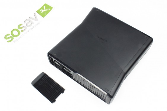

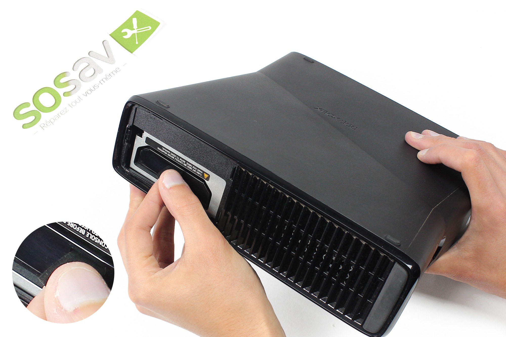

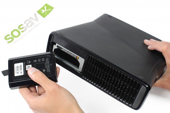

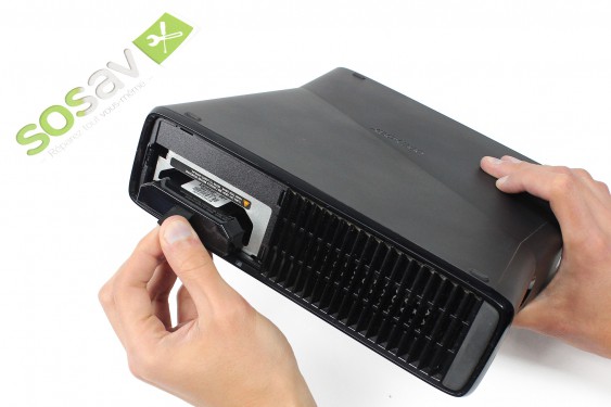

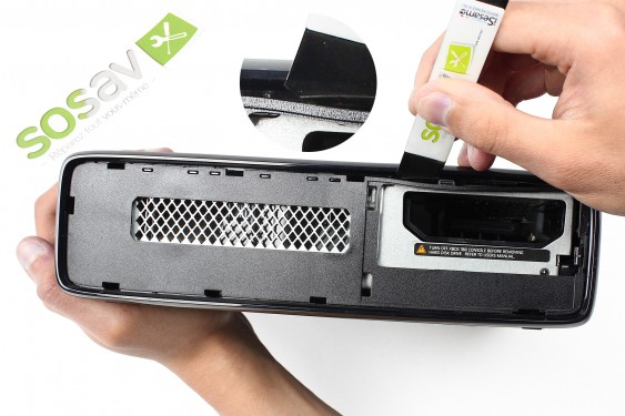

Pour commencer procédez au retrait du cache du disque dur. Comme présenté sur la photo déclipsez-le en poussant sur le loquet prévu à cet effet.

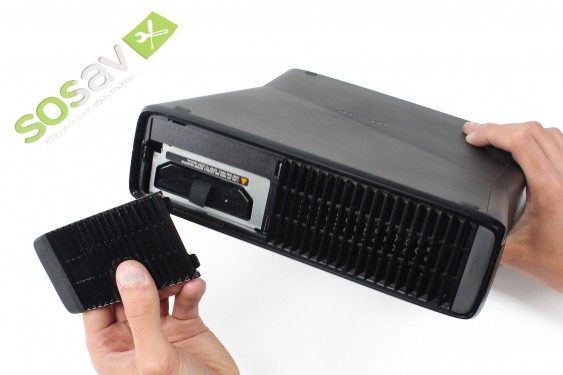

Saisissez ensuite le cache du disque dur, puis ôtez-le.
Le cache du disque dur de votre Xbox 360 S est désormais démonté.

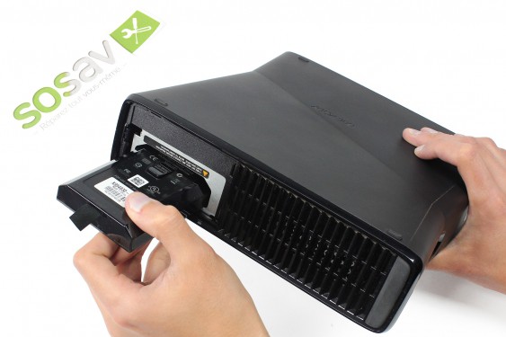

Saisissez désormais la languette d'extraction du disque dur, puis tirez-la vers vous afin de sortir le disque dur de son logement.

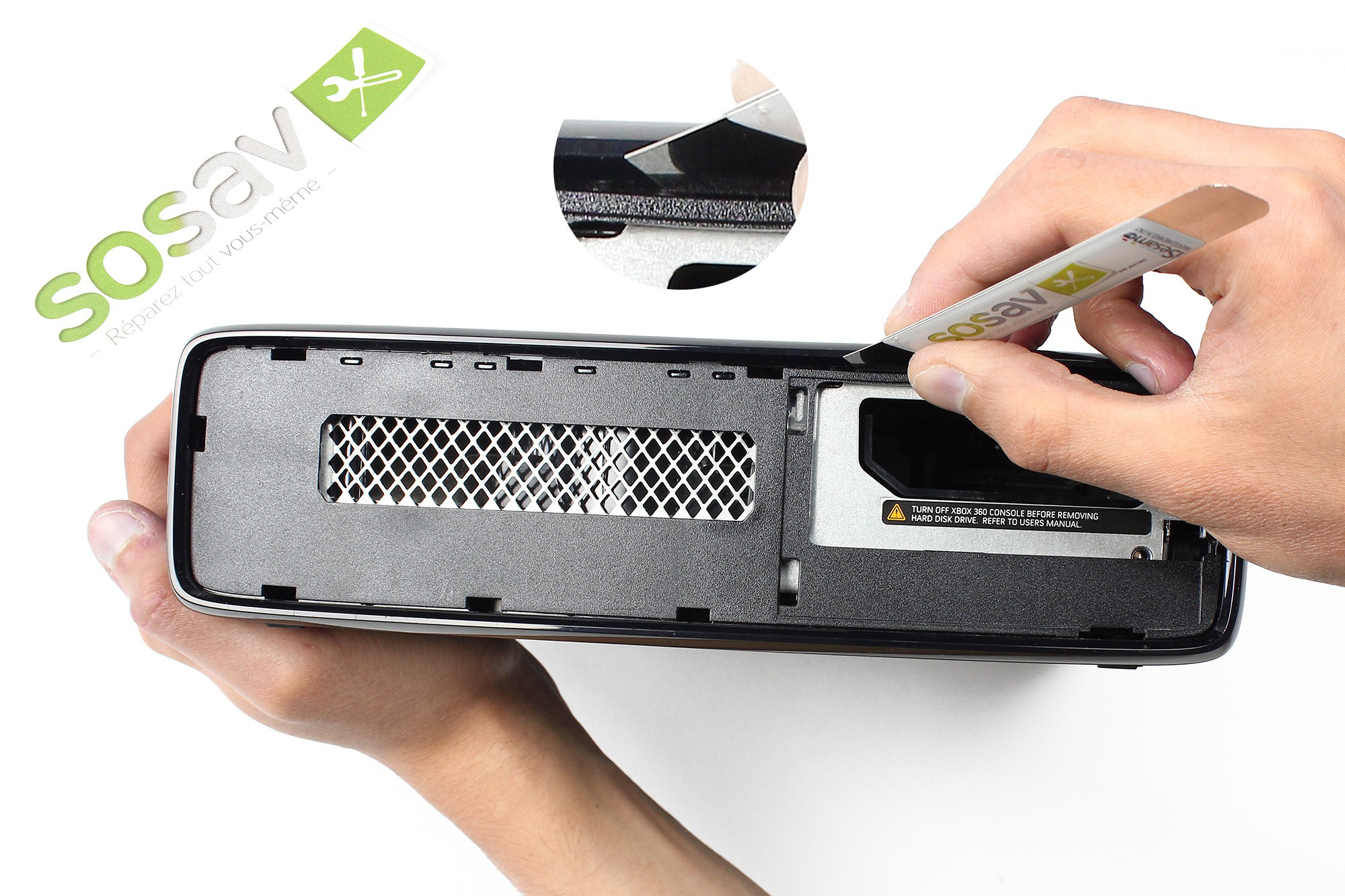

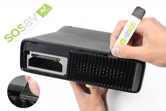

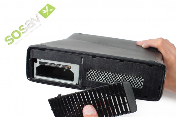

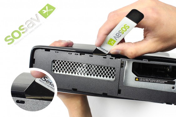

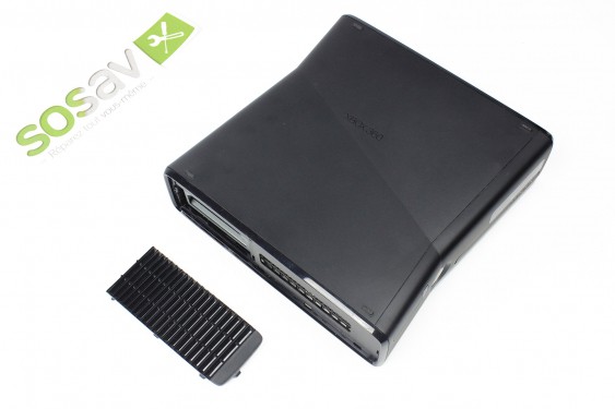

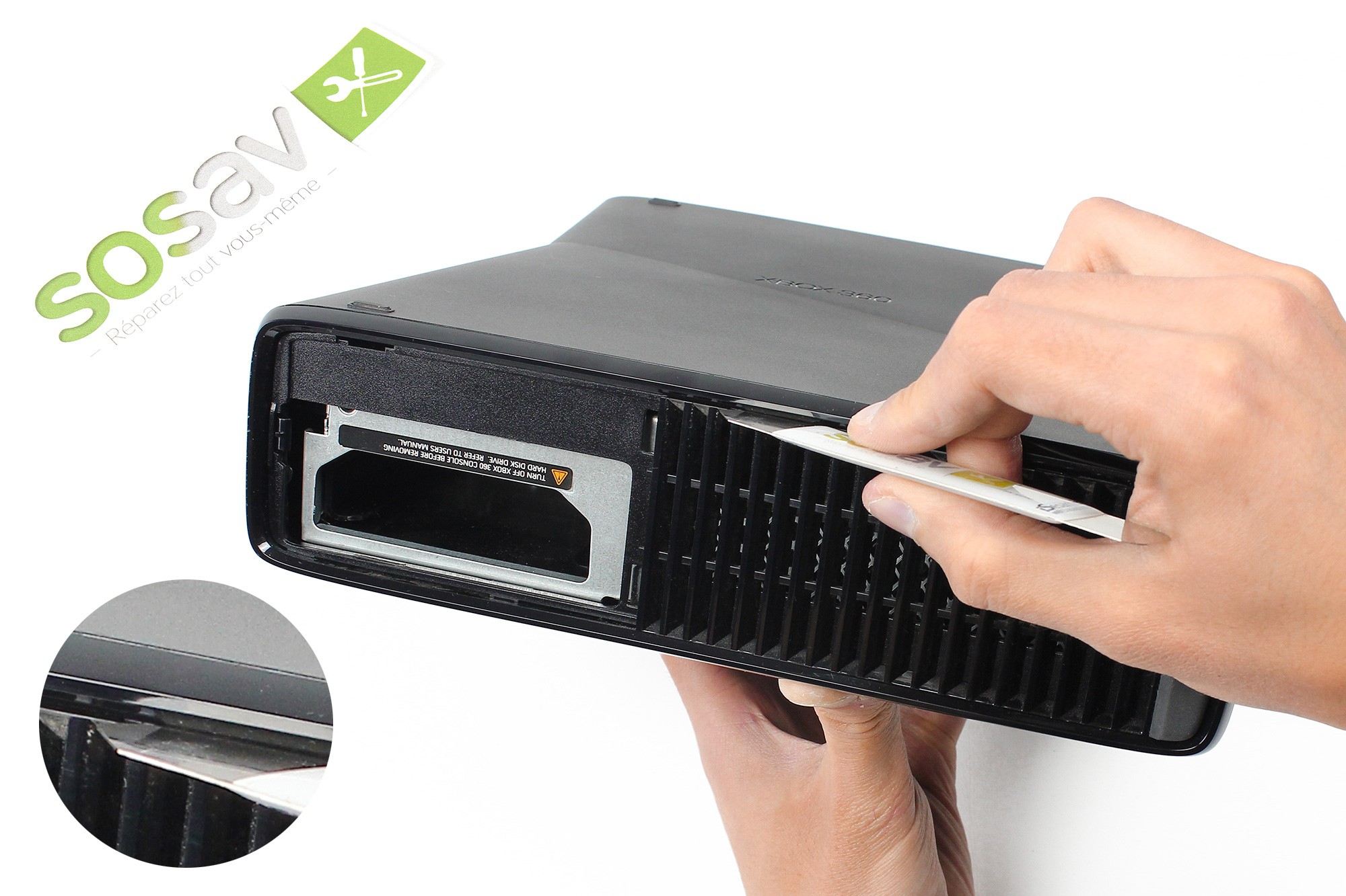

Dans les étapes suivantes nous allons démonter la grille d'aération inférieure (située à droite de l'emplacement pour disque dur sur nos photos). Celle-ci est attachée au panneau inférieur par 7 clips (3 sur la partie supérieur, 3 sur la partie inférieur et 1 à droite).
Pour déclipser la grille d'aération, faites levier grâce à une spatule iSesamo sur chaque clips comme indiqué sur les photos.

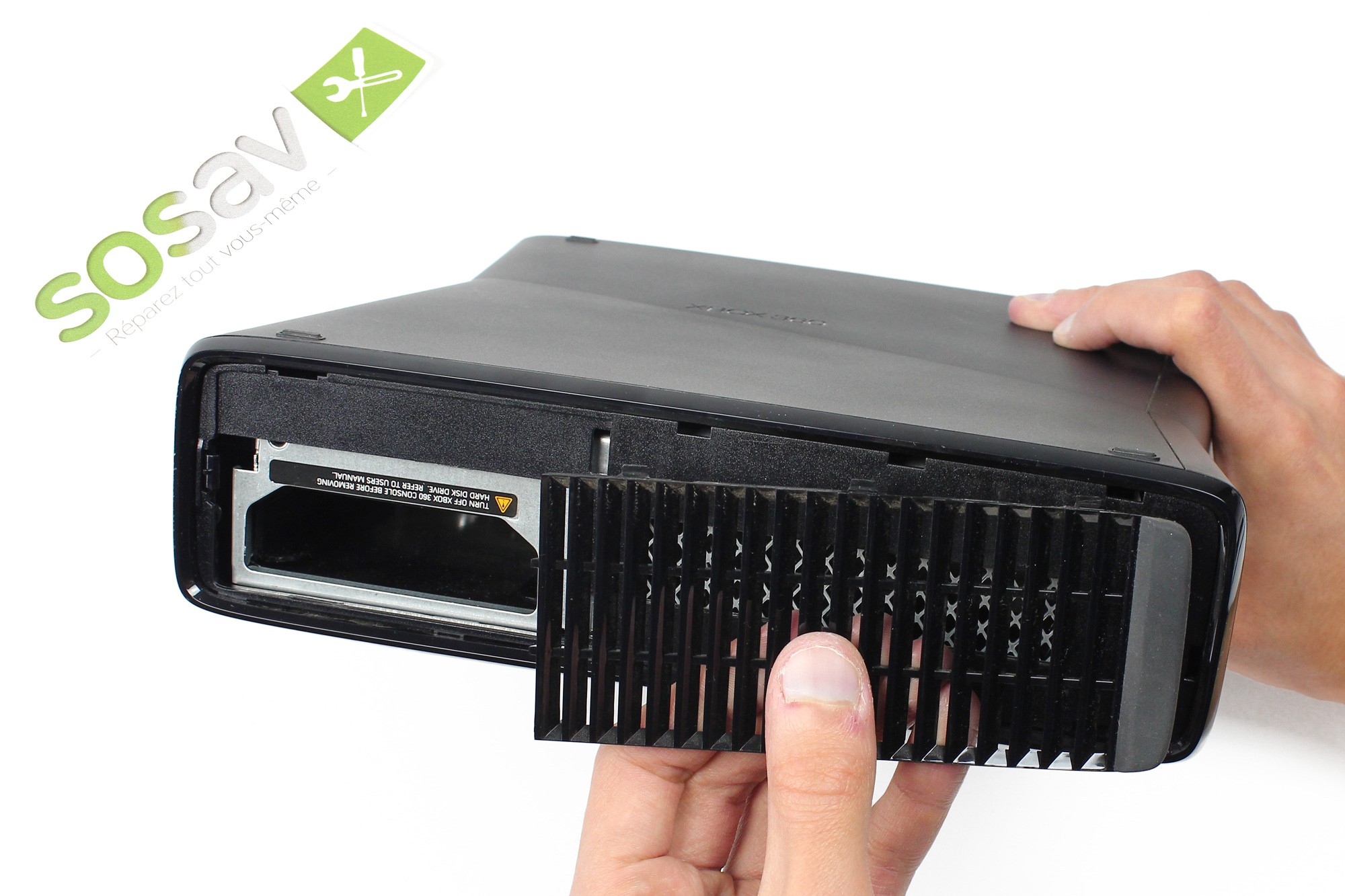

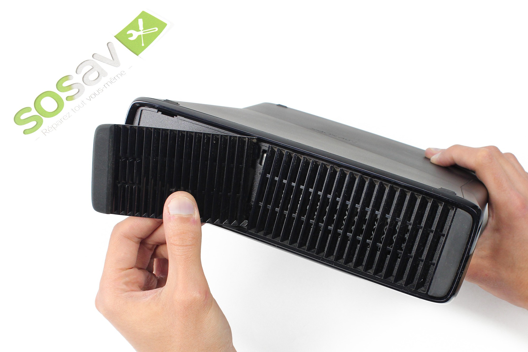

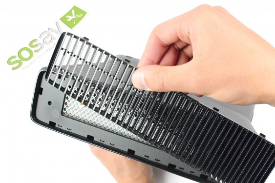

Une fois la grille d'aération déclipsée, saisissez-la afin de l'ôter totalement.
La grille d'aération inférieure de votre Xbox 360 S est désormais démontée.

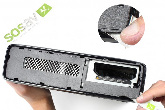

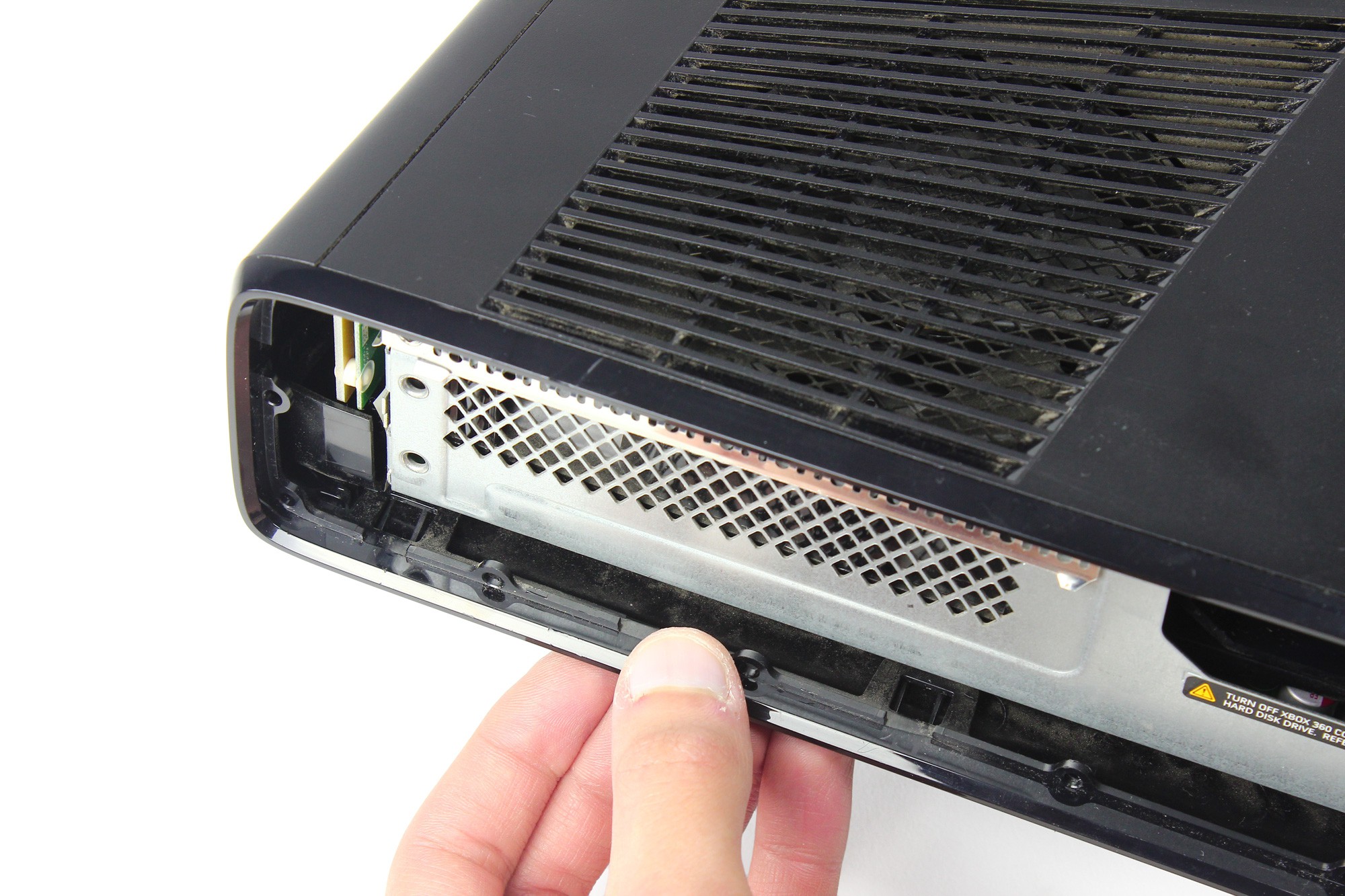

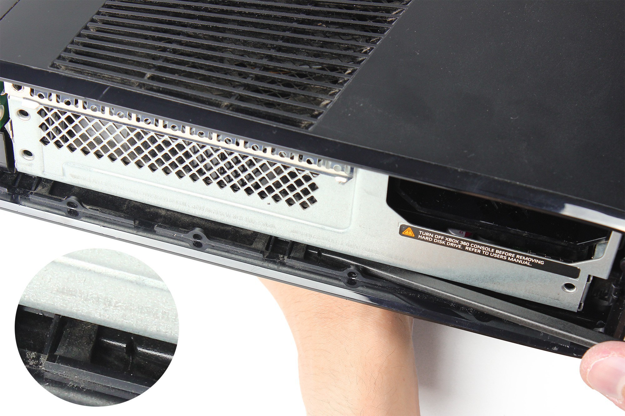

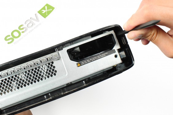

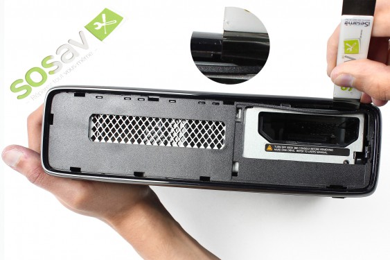

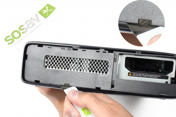

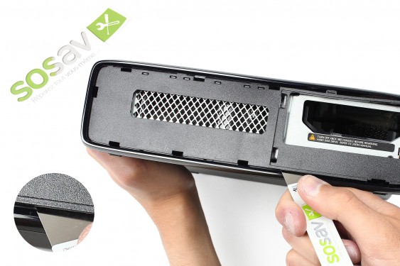

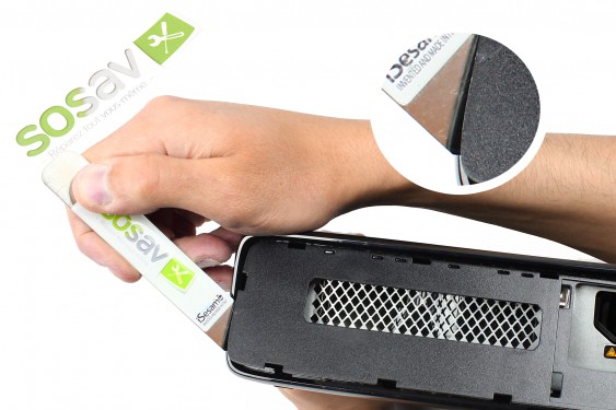

Dans les étapes suivantes, nous allons procéder à la dépose du panneau inférieur. Celui-ci est retenu par différents clips qui sont à déclipser.

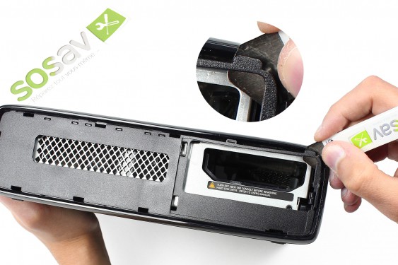

Réutilisez la spatule iSesamo afin de déclipser le panneau inférieur en commençcant par la partie droite (partie située autour de l'emplacement pour disque dur).
Toujours avec la spatule iSesamo, continuez l'opération en faisant le tour du panneau.
Pour plus de facilité, nous vous conseillons de commencer par la partie basse du panneau inférieur (en dessous de l'emplacement pour disque dur) pour finir du côté gauche.
Toujours avec la iSesamo, continuez l'opération afin de déclipser la partie haute du panneau inférieur.

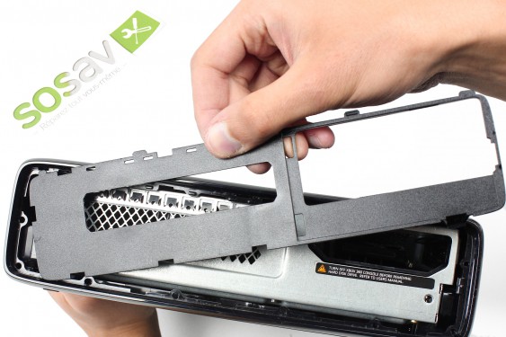

Une fois cette partie haute déclipsée, vous pouvez ensuite saisir le panneau inférieur afin de l'ôter complètement.

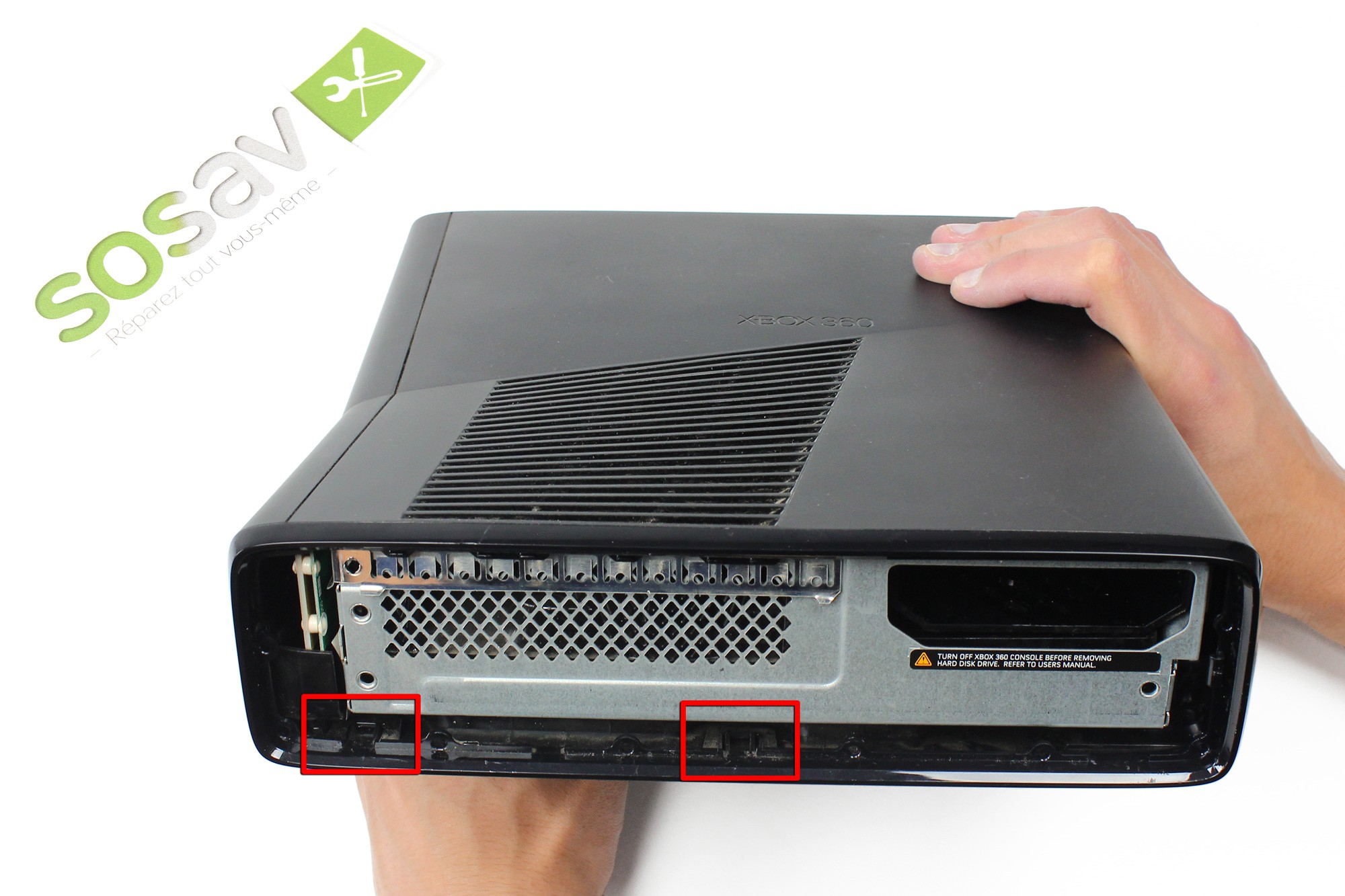

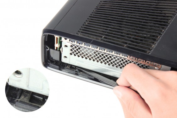

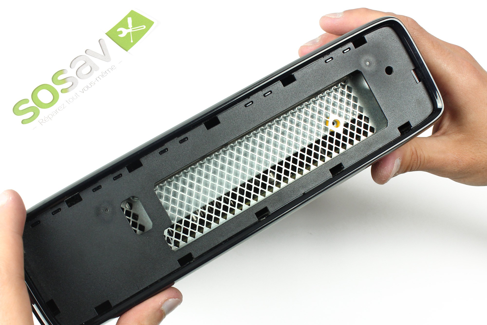

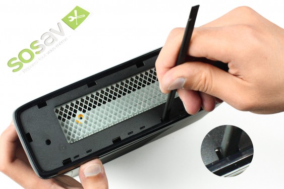

2 clips en plastiques retiennent le bas du contour plastique du panneau inférieur.
Les étapes suivantes vous expliquent comment les déclipser.

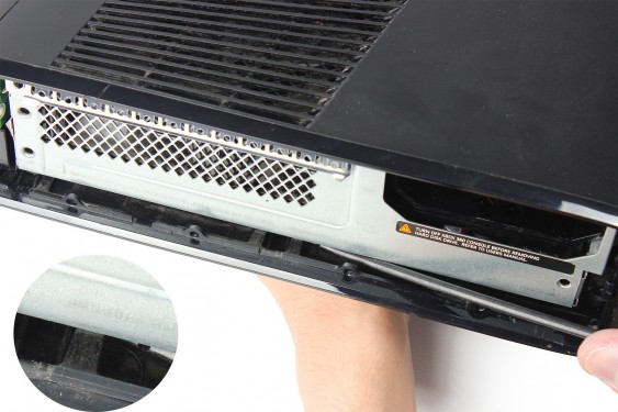

A l'aide d'une spatule en nylon, faites délicatement levier afin de déclipser les 2 clips en plastique présentés sur les photos.
Tirez ensuite très délicatement le bas du contour du panneau inférieur.
Ceci dans le but de l'écarter légèrement de votre console, afin d'éviter que les clips ne se rattachent à celle-ci.

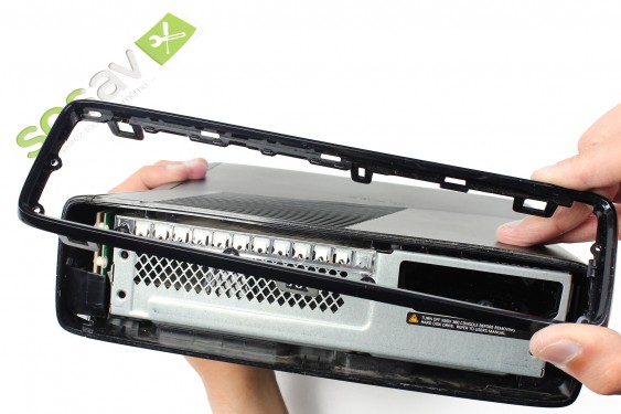

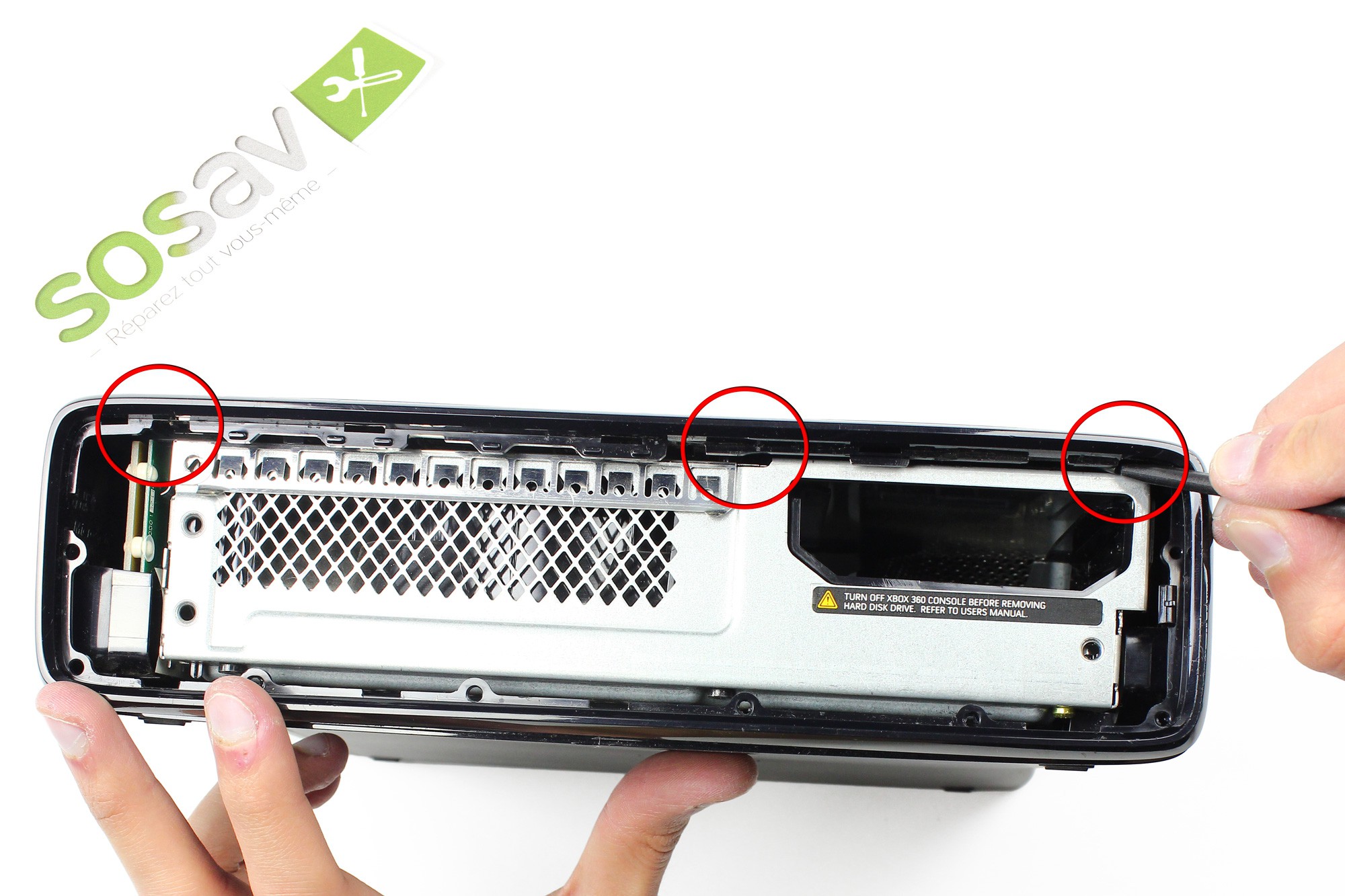

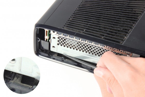

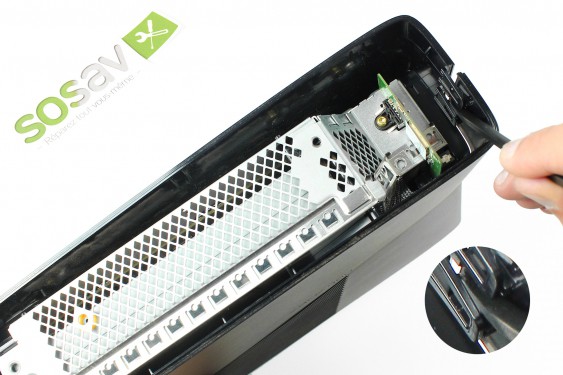

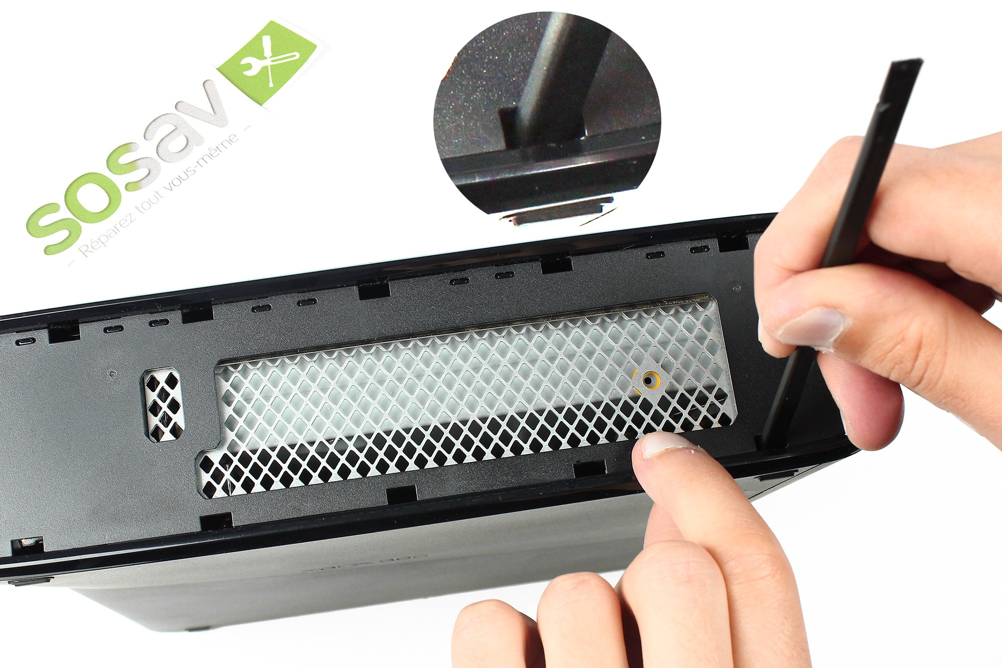

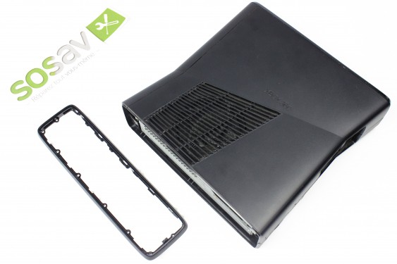

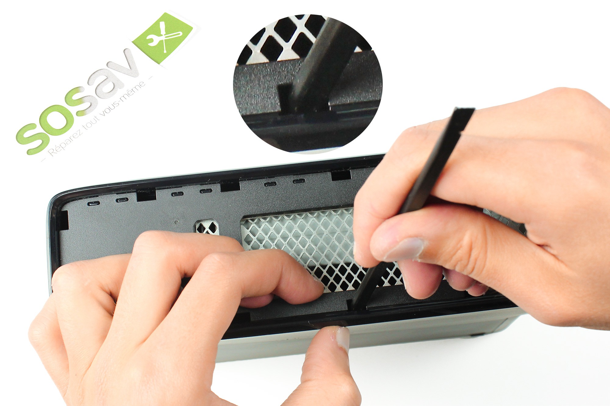

3 clips plastiques retiennent la partie supérieure du contour du panneau inférieur.
Utilisez une spatule en nylon pour déverrouiller ces trois clips plastiques de la même manière que lors des étapes précédentes.

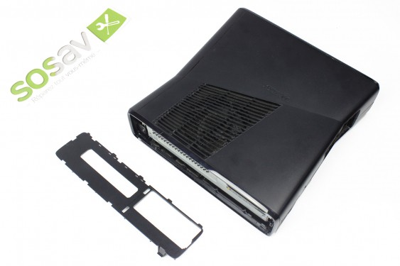

Saisissez ensuite le contour plastique, afin de l'ôter totalement.
Le panneau inférieur de votre Xbox 360 S est désormais entièrement démonté.

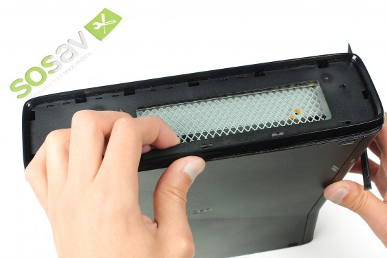

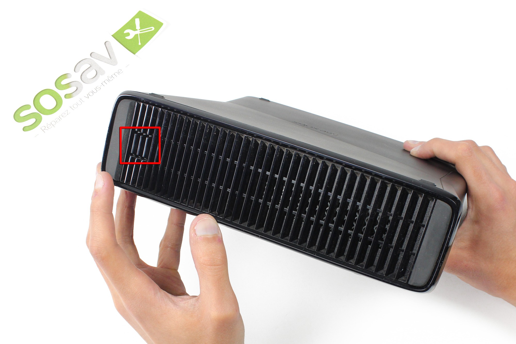

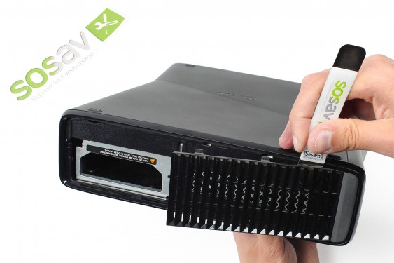

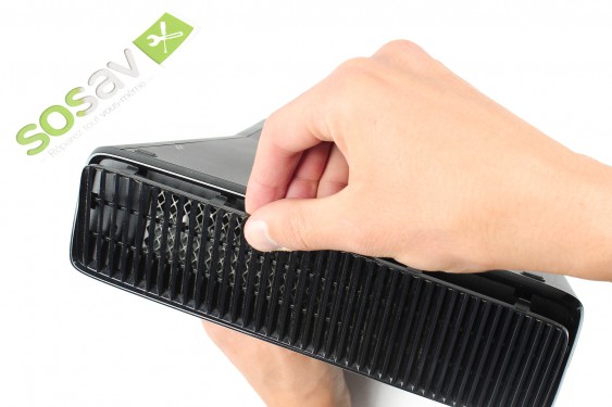

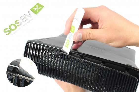

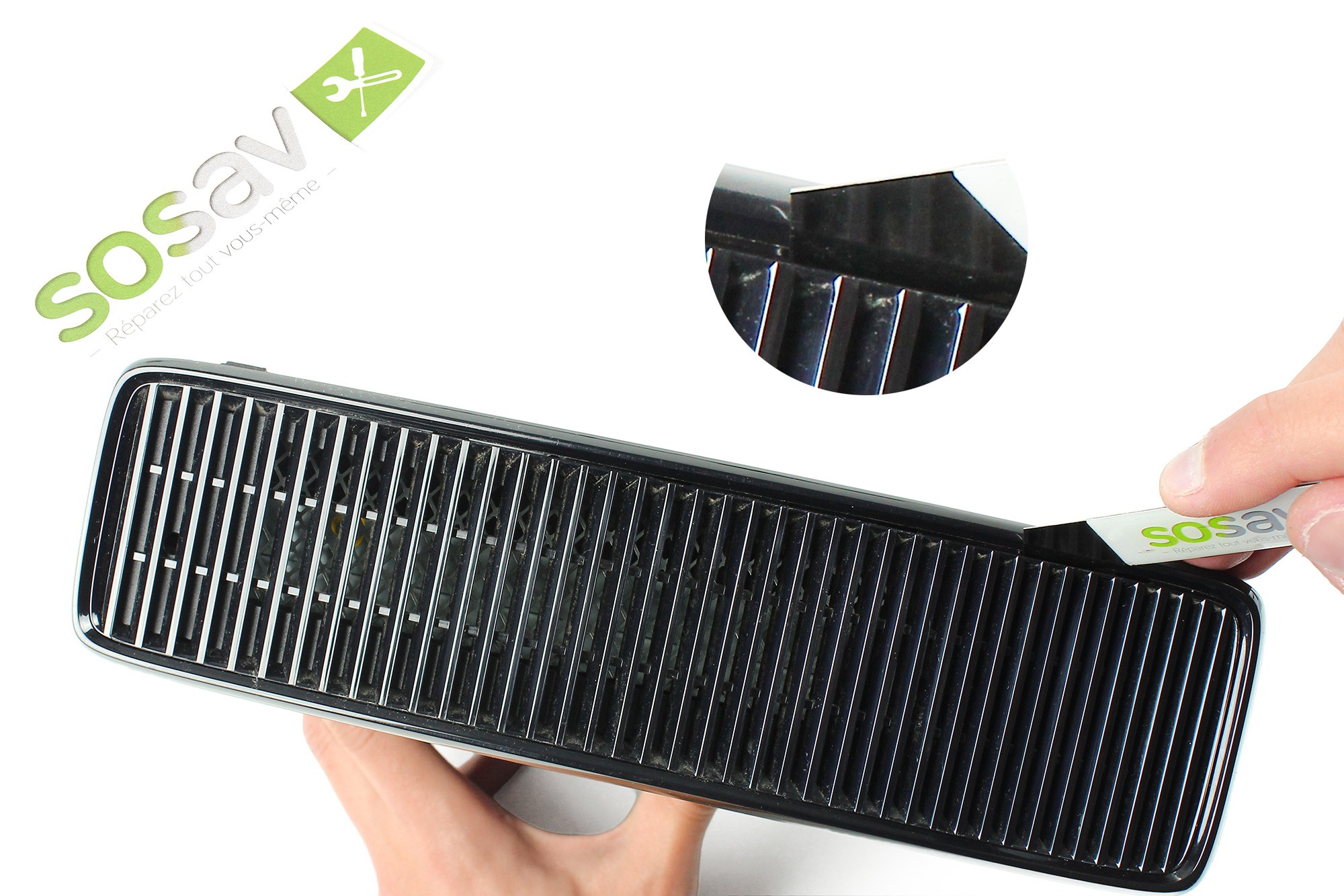

La grille de ventilation du panneau supérieur de la Xbox 360 S est attachée via plusieurs clips.
Pour déclipser cette grille d'aération, utilisez une spatule iSesamo et faites délicatement levier à différents endroits. Pour plus de facilité, nous vous conseillons de déclipser la partie haute de cette grille.
Une fois la partie haute déclipsée, vous pouvez saisir la grille pour finir de la désolidariser de la console puis l'ôter complètement.
Note : Inutile de trop forcer, le retrait de cette grille d'aération se fait facilement.

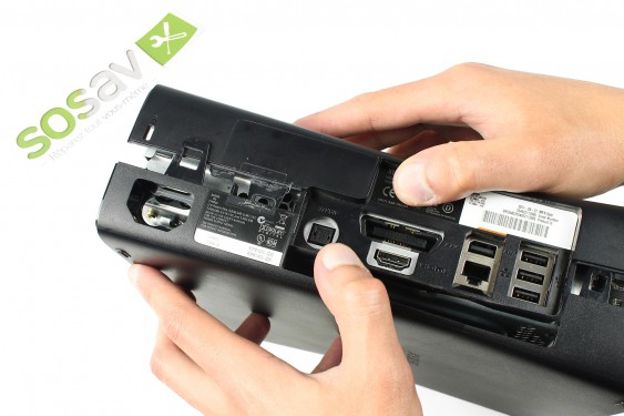

Orientez désormais la console afin d'avoir la partie supérieur en face de vous, mais également de manière a voir la face avant tournée vers la gauche.

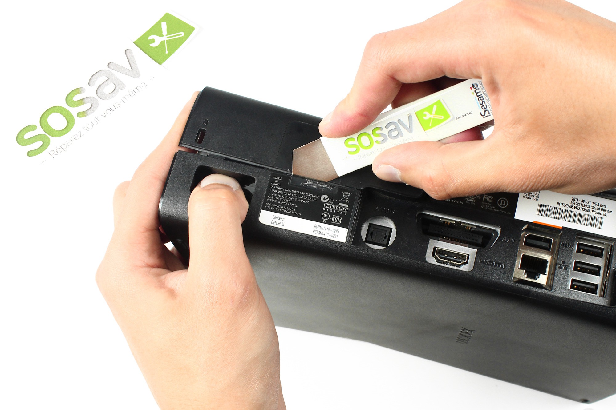

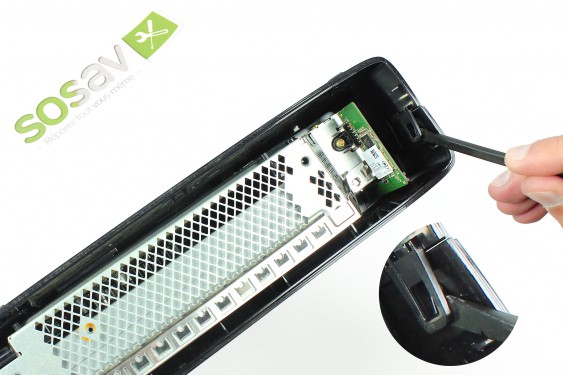

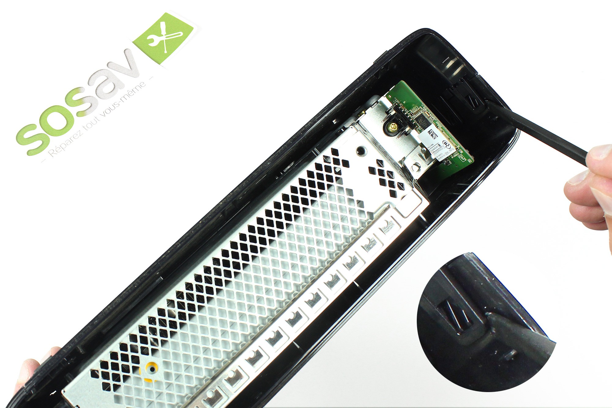

2 clips maintiennent ensemble les panneaux droit et gauche de la Xbox 360 S. Ceux-ci sont situés à coté de la carte WiFi.
Afin de désolidarisez ces 2 clips, faites levier à l'aide d'une spatule en nylon comme indiqué sur les photos.
Séparez désormais les 2 coques en exercant une légère force vers l’avant, comme indiqué sur les photos 3 et 4 de cette étape.

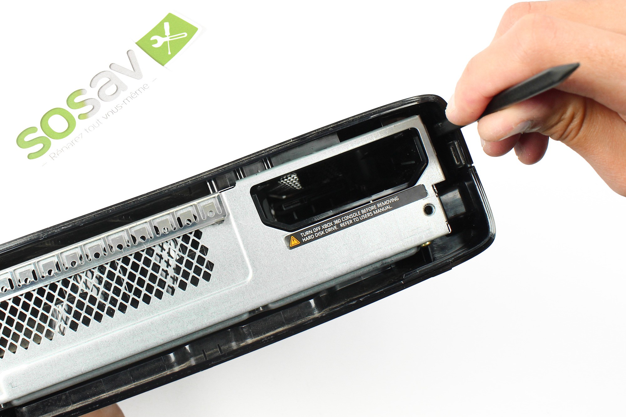

2 clips, situés cette fois-ci sur la partie inférieur, maintiennent ensemble les panneaux droit et gauche de la Xbox 360 S. Ceux-ci sont situés à coté de l'emplacement pour disque dur.

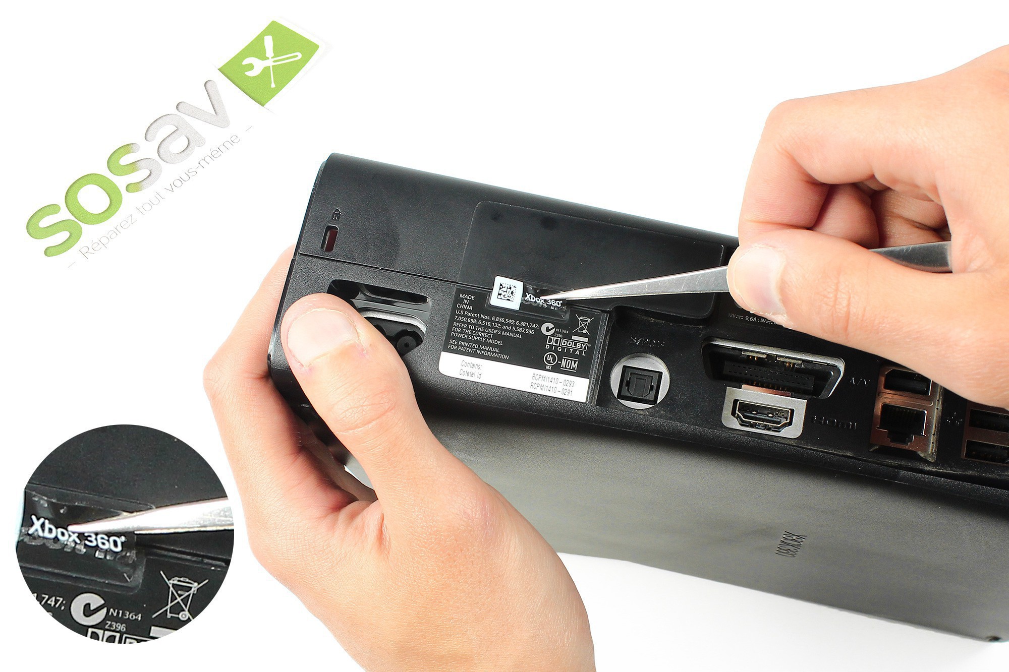

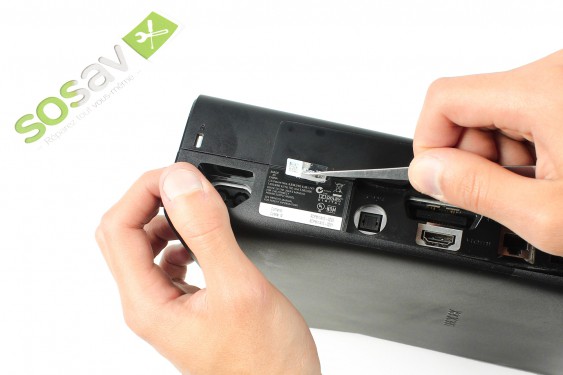

Utilisez ensuite une pince afin de retirer l’autocollant de garantie de la console.
La suite de ce guide nécessite d'enlever l'autocollant de garantie de votre Xbox 360 S. Cela signifie que la garantie de votre Xbox 360 S sera probablement annulée par Microsoft à partir de cette étape.

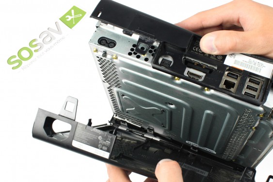

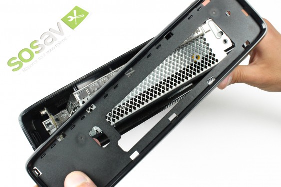

Reprenez la spatule iSesamo puis insérez là délicatement entre les panneaux droit et gauche de la Xbox 360 S.
Faites désormais levier pour séparer délicatement les 2 panneaux de la Xbox 360 Slim.
Note : Si cela est trop difficile, ne forcez pas et vérifiez que les clips précédemment déclipsés ne se sont pas ré-enclenchés.
Si les clips se ré-enclenchent systématiquement, n'hésitez pas à placer une spatule en nylon afin de garder les 2 panneaux bien séparés.

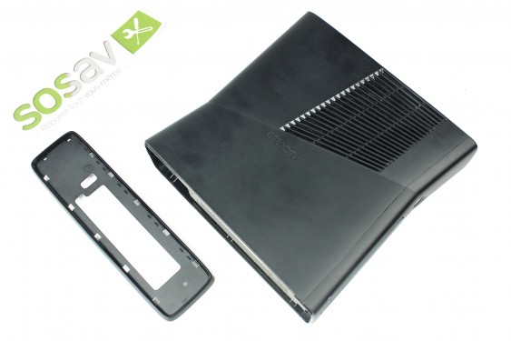

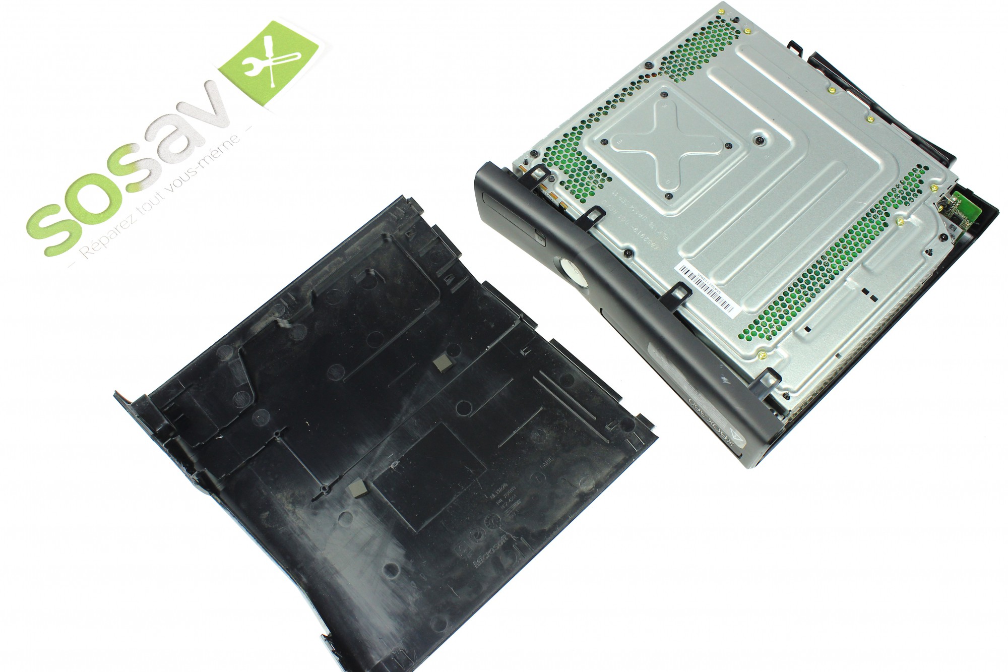

Vous pouvez ensuite séparer délicatement le panneau gauche du reste de la console.
Le panneau gauche de la Xbox 360 Slim est désormais démonté.
En cas de besoin, n'hésitez pas à le remplacer par une pièce neuve.
