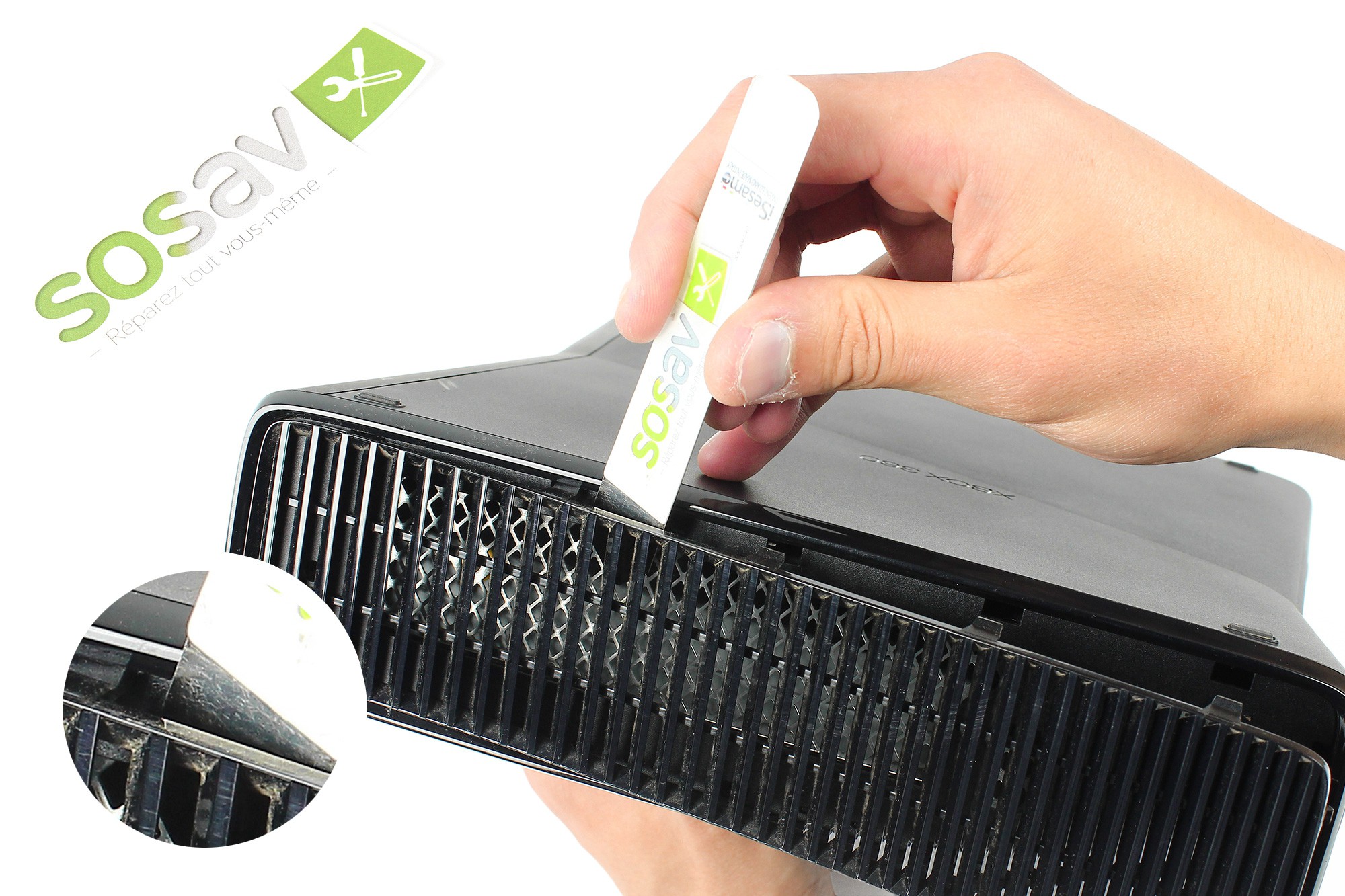

La grille de ventilation du panneau supérieur de la Xbox 360 S est attachée via plusieurs clips.
Pour déclipser cette grille d'aération, utilisez une spatule iSesamo et faites délicatement levier à différents endroits. Pour plus de facilité, nous vous conseillons de déclipser la partie haute de cette grille.
Une fois la partie haute déclipsée, vous pouvez saisir la grille pour finir de la désolidariser de la console puis l'ôter complètement.
Note : Inutile de trop forcer, le retrait de cette grille d'aération se fait facilement.

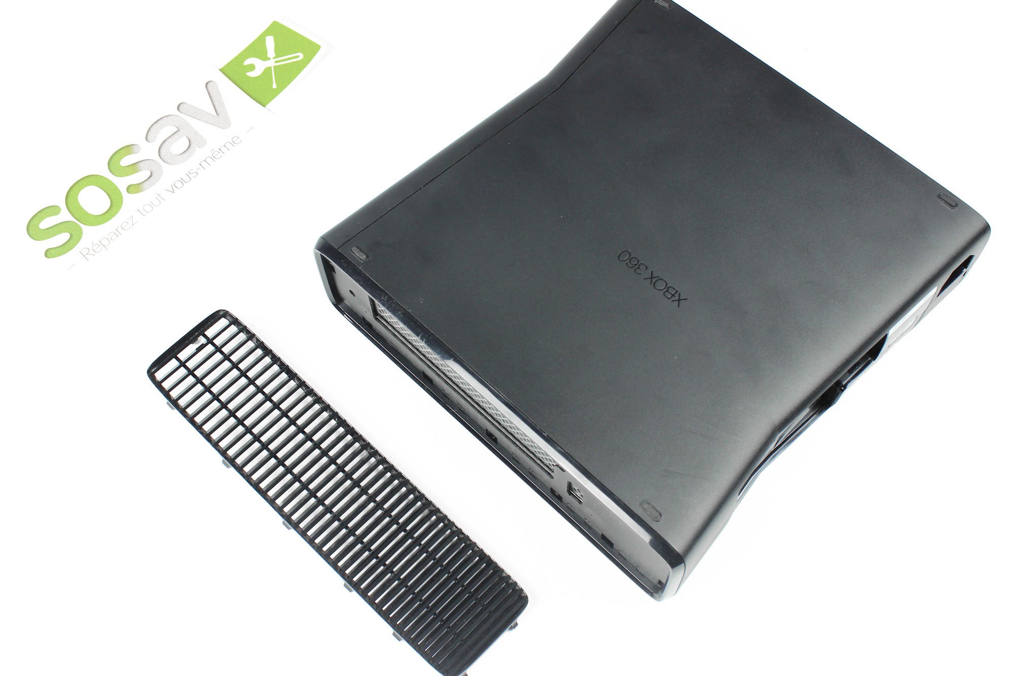

La grille d'aération supérieure est désormais démontée.
La grille d'aération supérieur de votre Xbox 360 S est désormais démontée.
En cas de besoin, vous pouvez procéder à son remplacement par une pièce neuve.
