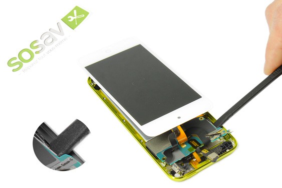

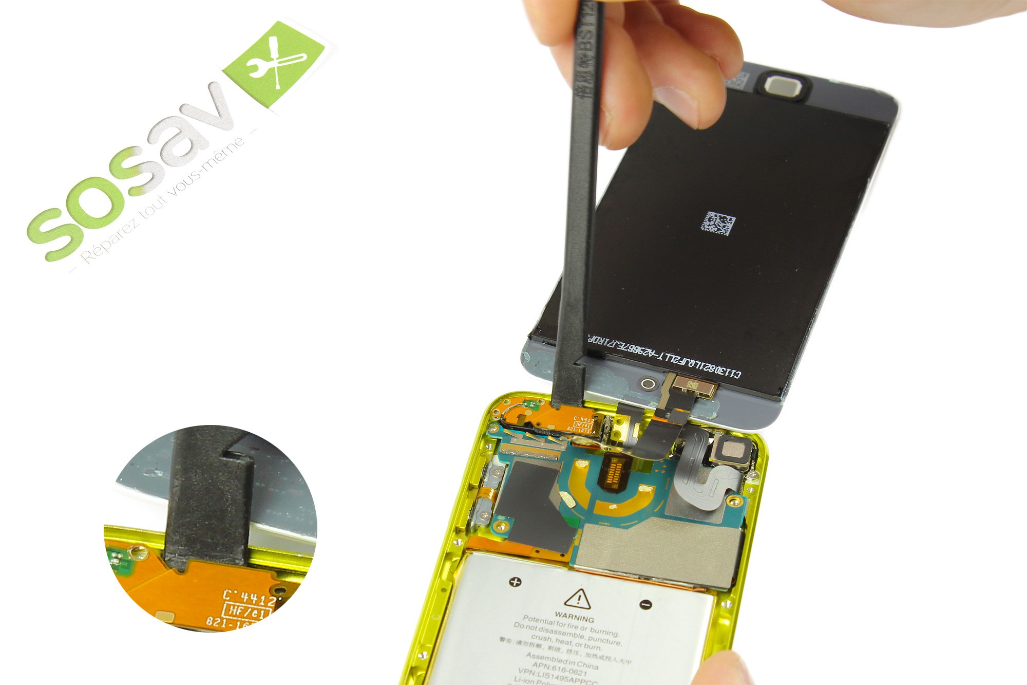

L'écran de votre iPod Touch 5ème génération doit désormais être soulevé. Pour ceci, insérez la pointe d'une spatule en métal (iSesamo) entre le châssis interne en plastique et le contour coloré. Nous vous conseillons de commencer par la partie basse de l'iPod.
ATTENTION à ne pas arracher les nappes de connexions lors du décollage de l'écran. Pour ceci nous vous conseillons de ne pas trop enfoncer votre spatule, notamment sur la partie haute de l'iPod.
Placez désormais un médiator (fourni dans nos kits outils) entre le châssis interne et la coque de votre iPod Touch 5G. Ceci afin de maintenir la partie que vous venez de décoller.

Insérez désormais une spatule en nylon entre le châssis interne et la coque de votre iPod Touch 5G.
Faites délicatement levier, afin de déclipser un à un les points de fixation du châssis situés sur les côtés droit et guache.
Il est possible que certains points de fixation se reclipsent durant l'opération. Dans ce cas renouveller tout simplement l'opération sans forcer afin de ne pas les endommager.

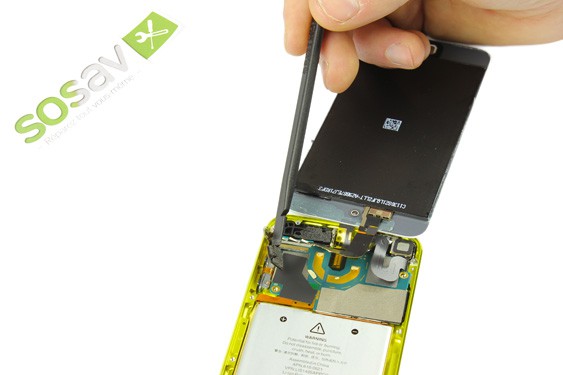

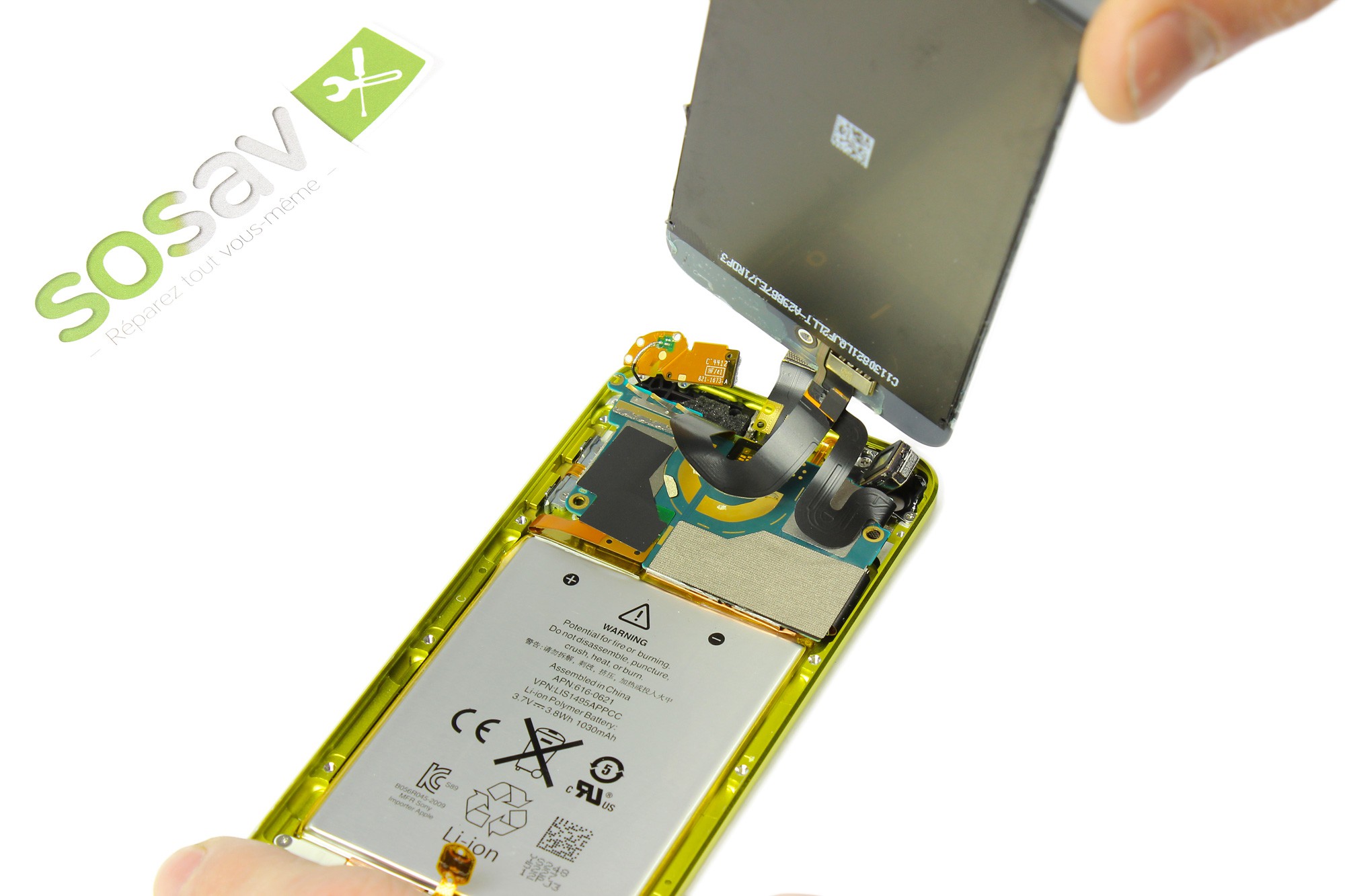

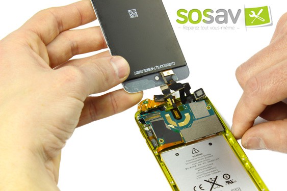

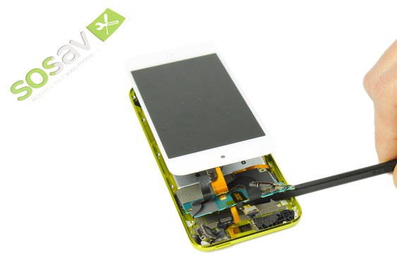

Soulevez désormais lécran de votre iPod Touch 5G à 90°
n'essayez pas d'ôter totalement l'écran, celui-ci est encore attachée à votre iPod Touch 5G par différentes nappes de connexion.

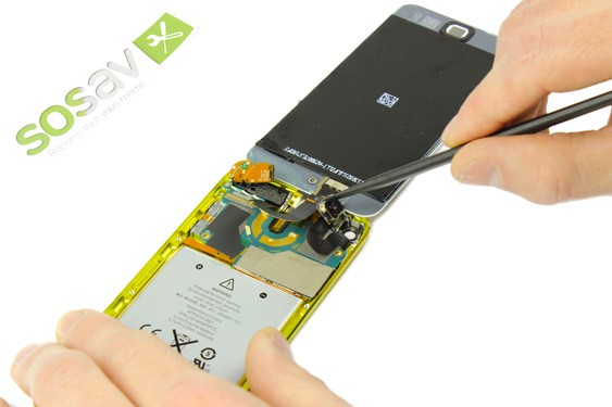

A présent, retirez la caméra avant de son logement.
Pour ceci utilisez une spatule en nylon afin de pousser délicatement sur la caméra (doucement, aucune résistance ne doit ce faire sentir).

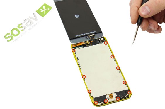

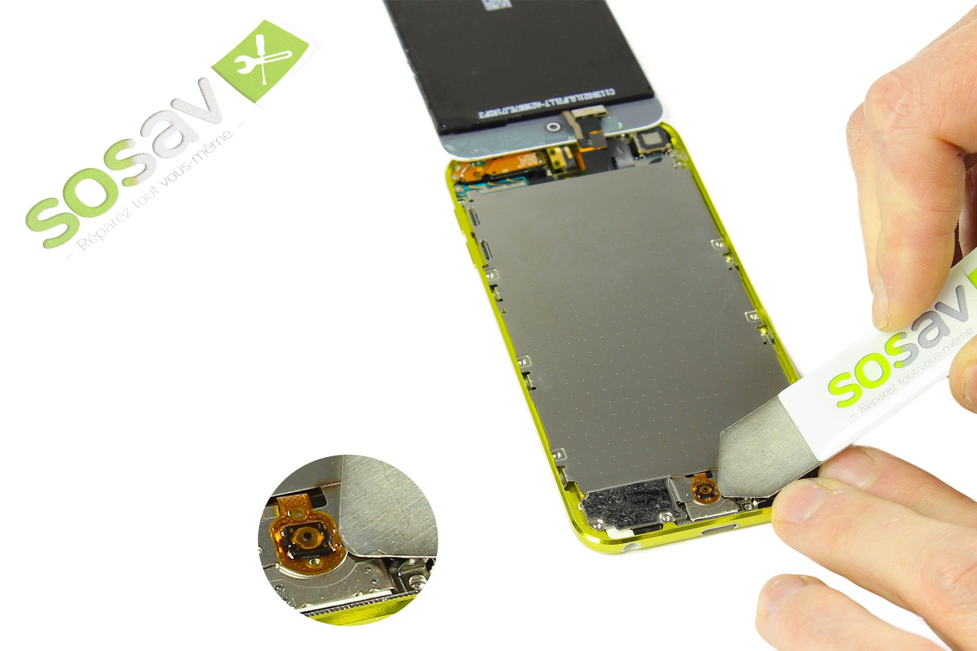

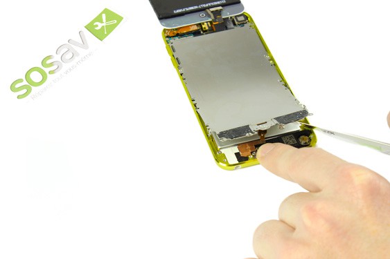

A l'aide d'un trounevis cruciforme, dévissez désormais les 11 vis retenant la plaque de métal à la coque arrière de l'iPod Toutch.

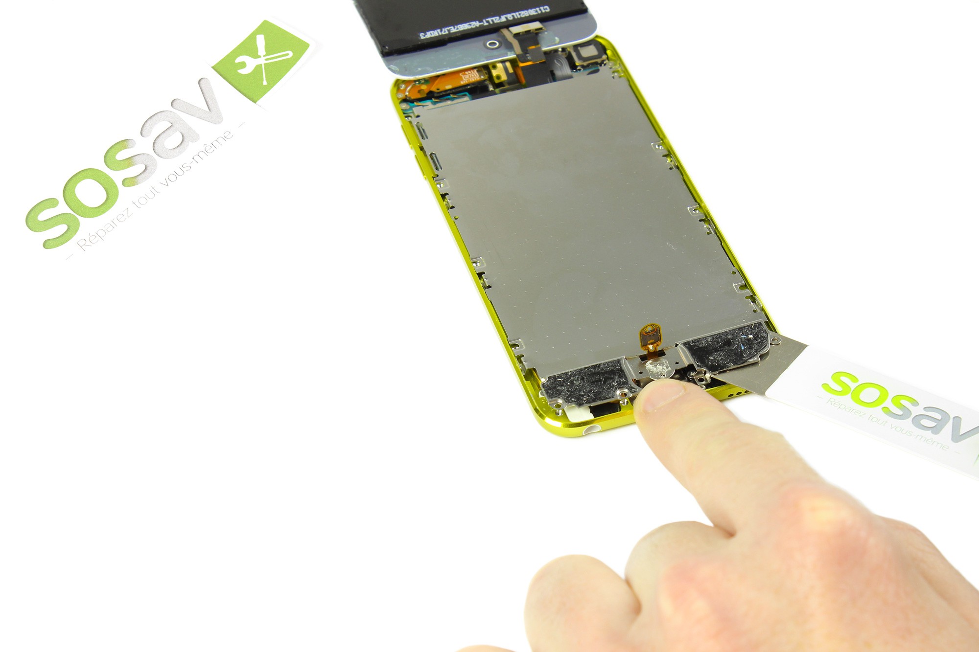

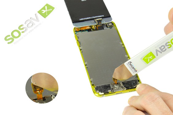

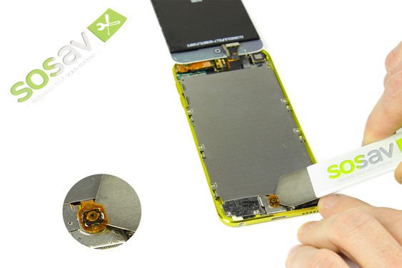

Utilisez désormais une spatule en métal (iSesamo) afin de délicatement décoller la nappe du bouton home.

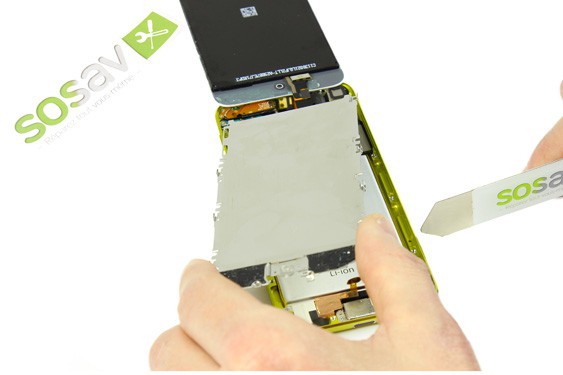

Comme indiqué sur la photo ci-contre, introduisez désormais une spatule en métal sous la plaque pour la décoller délicatement.
Vous pouvez ensuite la saisir pour l'ôter complètement.

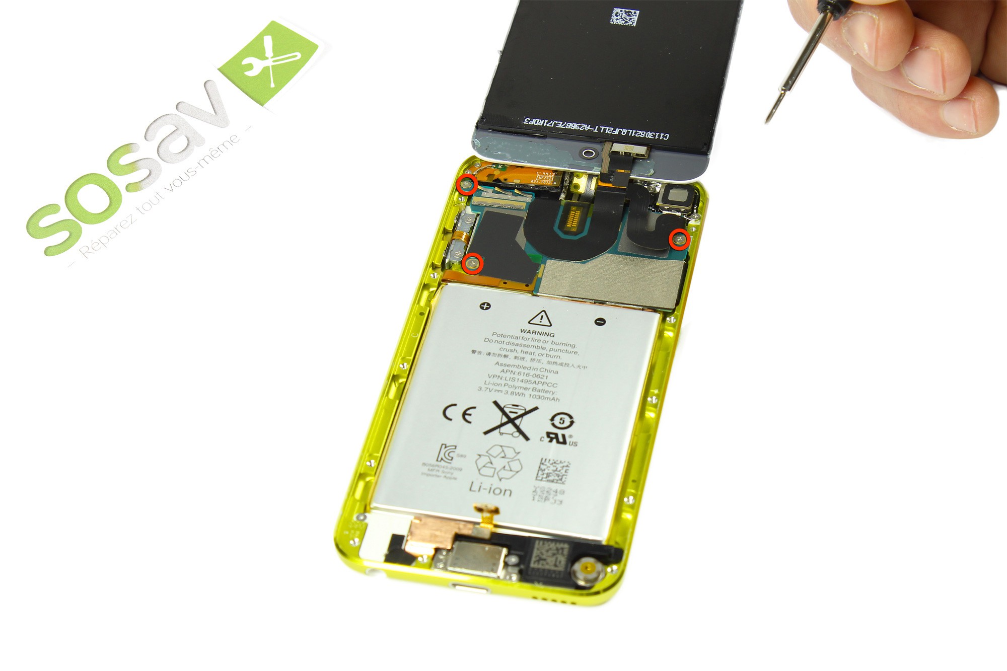

A l'aide d'un tournevis cruciforme, dévissez désormais les 3 vis entourées en rouge sur la photo.
Celles-ci retiennent la carte-mère de l'iPod Touch à la coque arrière.

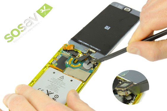

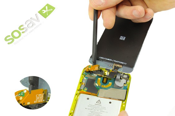

Décollez à présent la nappe reliant la carte mère à l'écran de l'iPod Touch.
Pour ceci, utilisez une spatule en nylon pour la décoller délicatement.

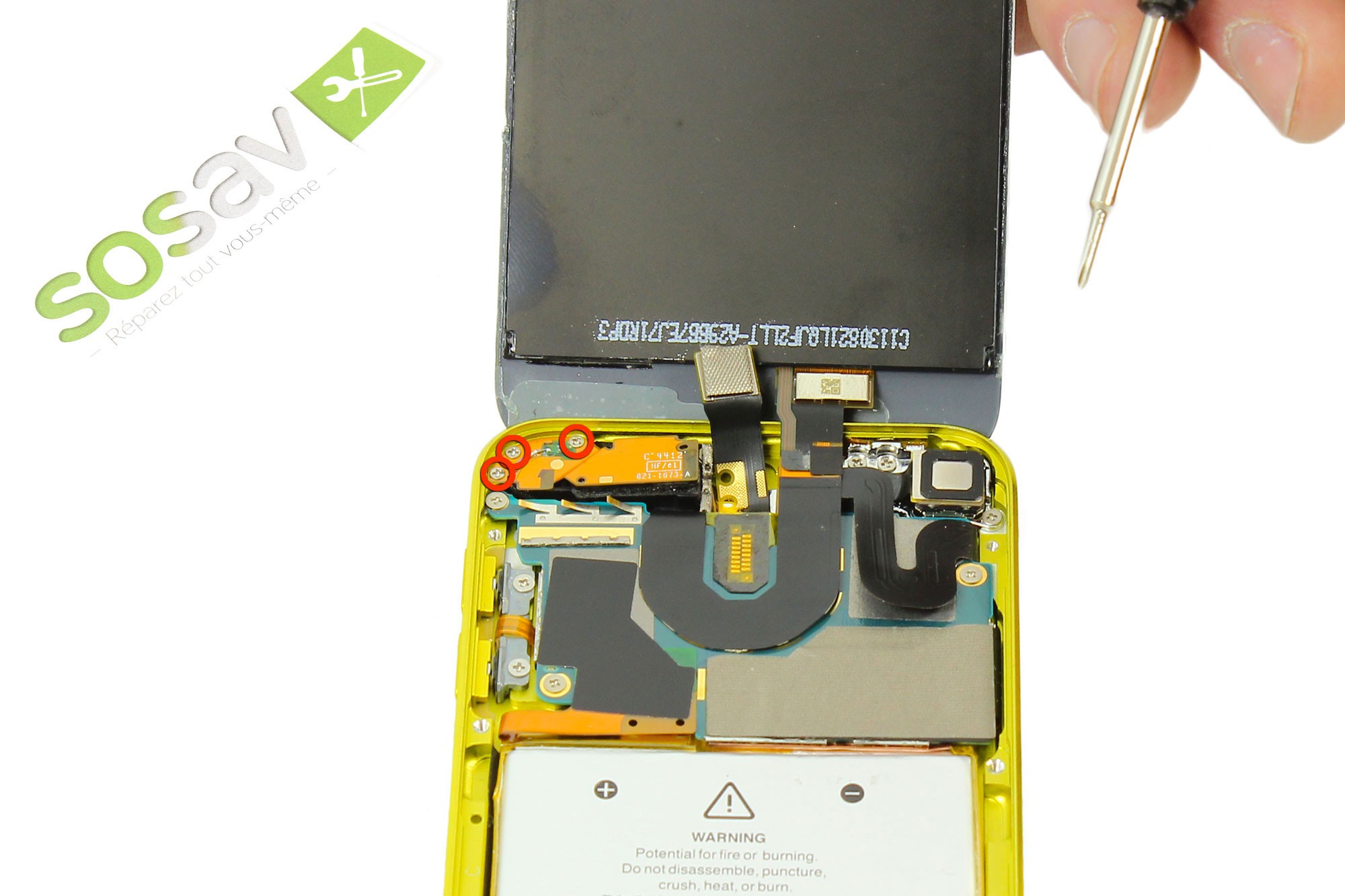

A l'aide d'un tournevis cruciforme, dévissez les 3 vis cruciformes entourées en rouge.
Celles-ci permettent de maintenir l'antenne WiFi à la coque arrière.
Insérez désormais une spatule nylon entre la coque arrière et l'antenne WiFi.
Faites ensuite délicatement levier pour décoller l'antenne WiFi.
N'essayez pas d'ôter l'antenne WiFi, celle-ci est toujours attachée à la carte-mère par un câble hf, nous y reviendrons dans quelques étapes.

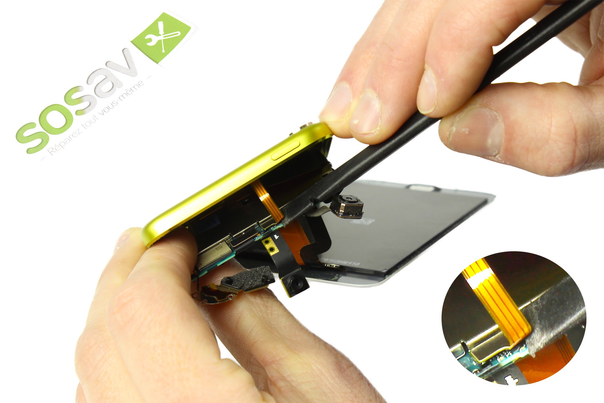

Toujours avec la spatule en nylon, venez soulever la caméra arrière afin de l'extraire de son logement.

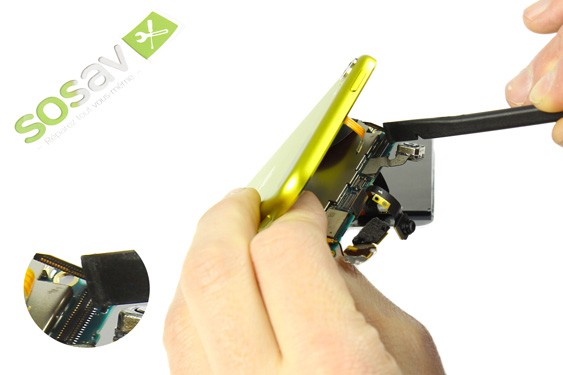

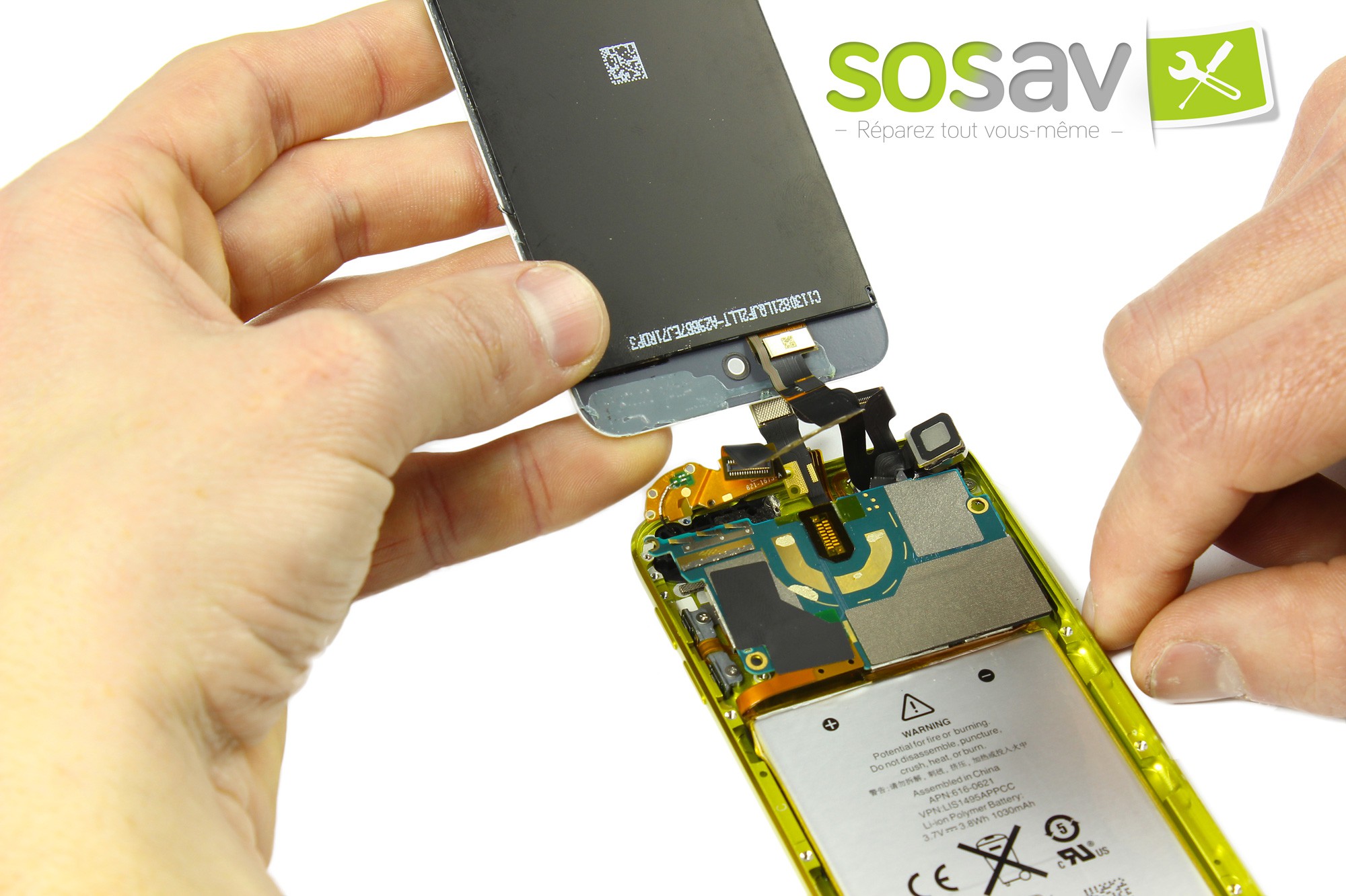

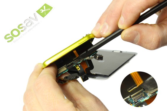

L'écran de l'iPod Touch 5G est toujours retenu par différentes nappes à la carte mère. Dans les étapes suivantes nous vous présentons comment les déconnecter.

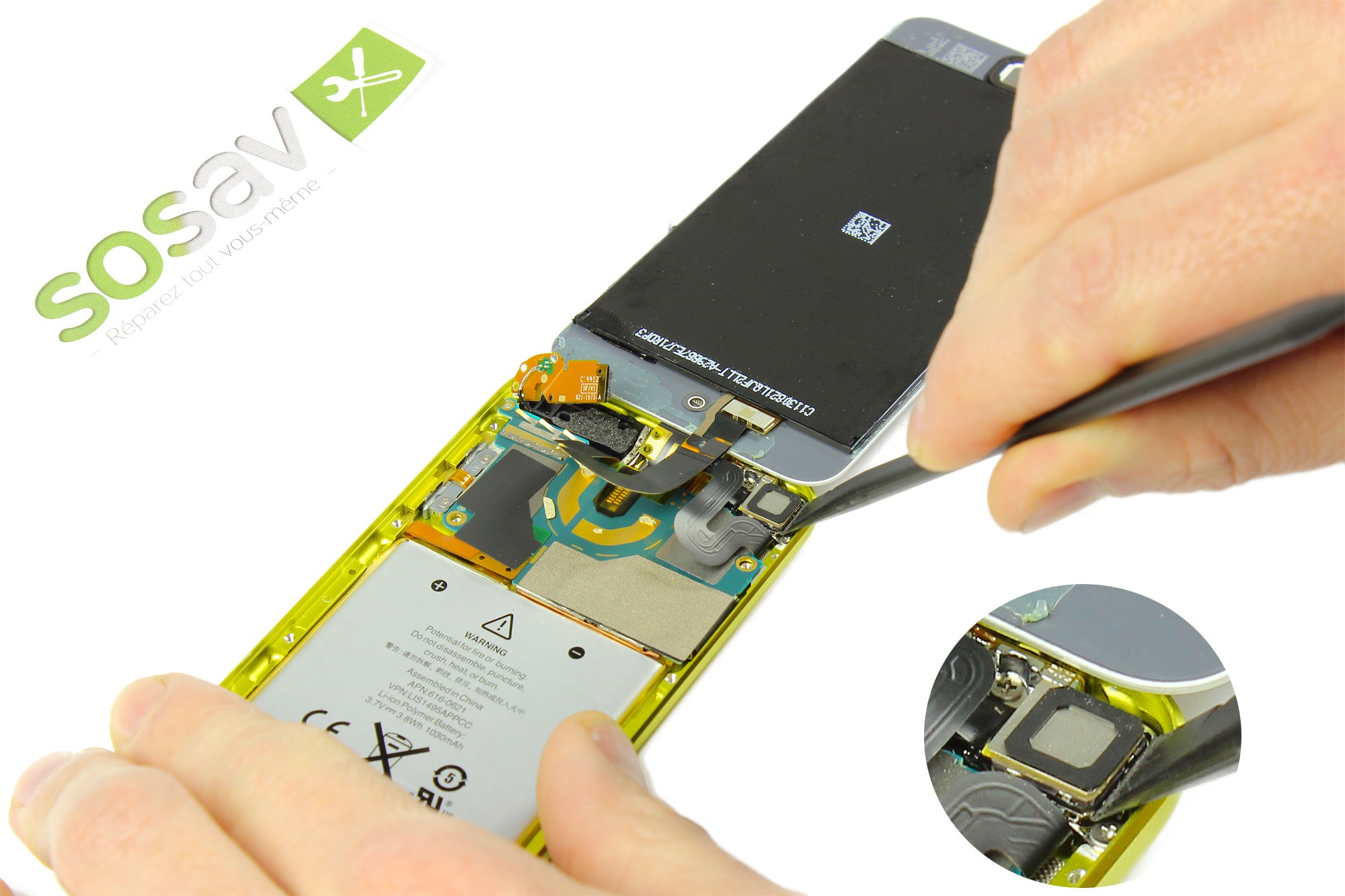

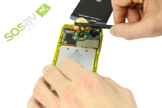

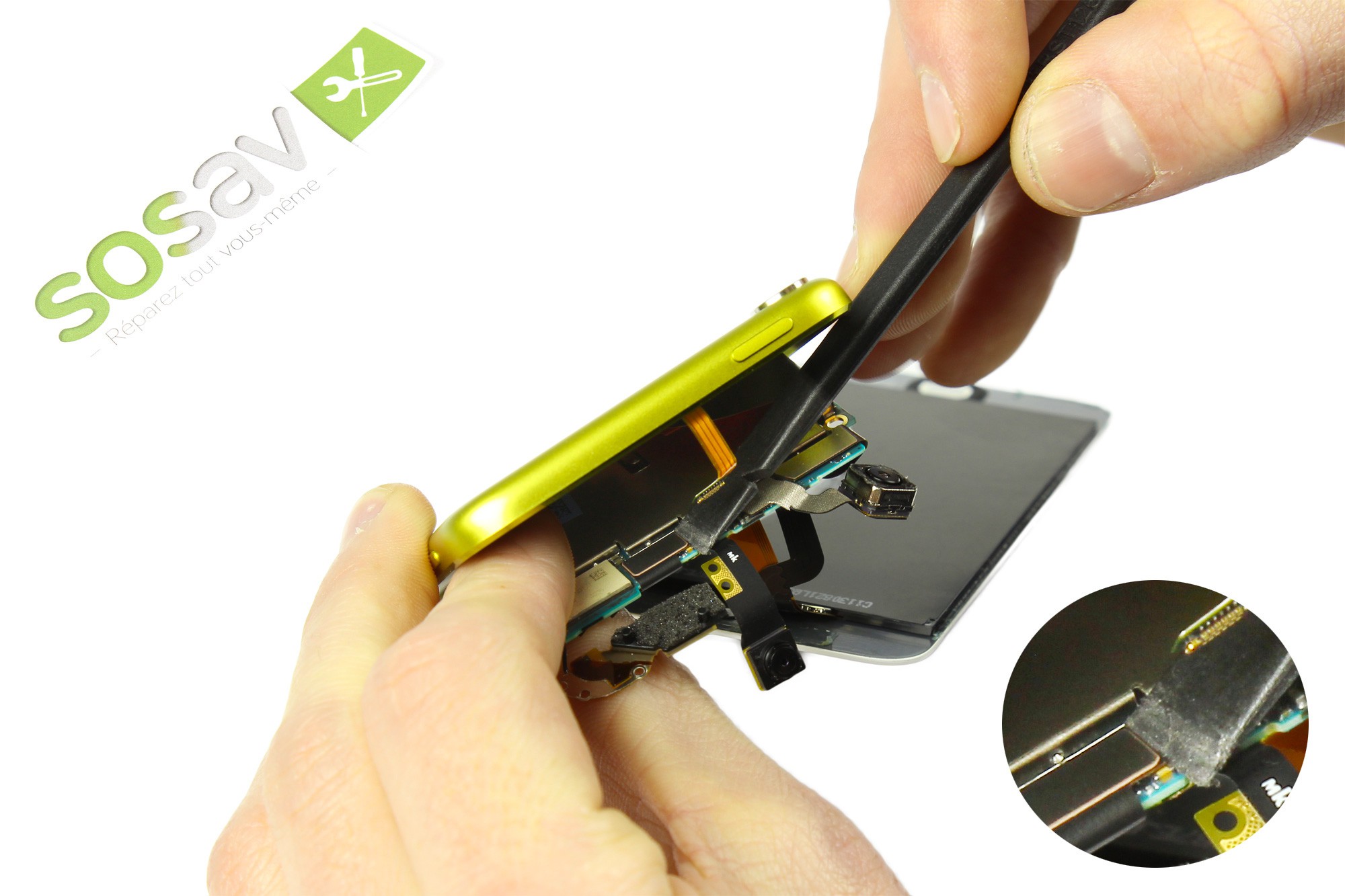

Commencez par retourner l'écran de l'iPod Touch, puis à l'aide d'une spatule en nylon venez délicatement soulever le carte mère.

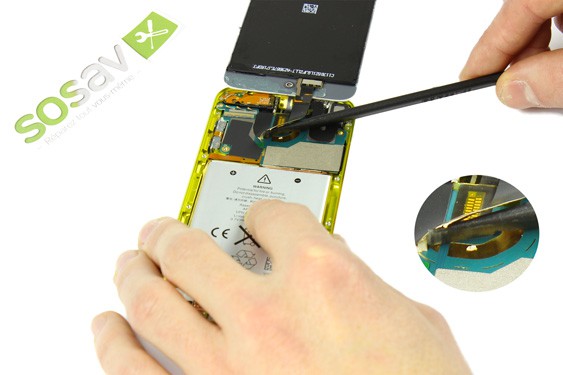

A l'aide d'une spatule en nylon, faites délicatement levier afin de déconnecter la nappe gérant les boutons power et volume.

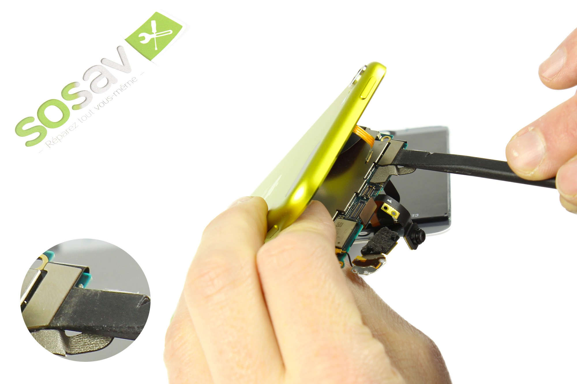

Faites désormais délicatement levier afin de déconnecter la nappe gérant l'écran LCD.
Pour finir le démontage de l'écran de votre iPod Touch 5G, déconnectez la nappe gérant les propriétés tactile de l'écran.

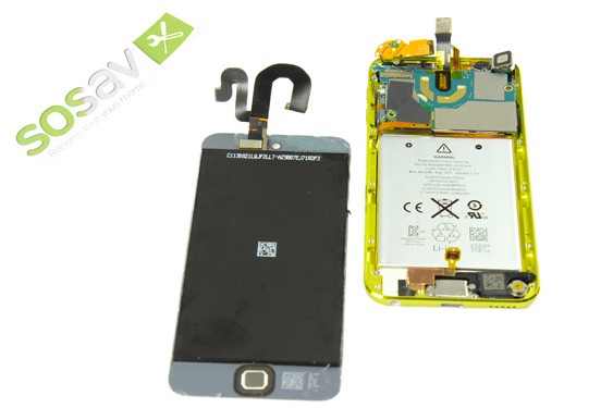

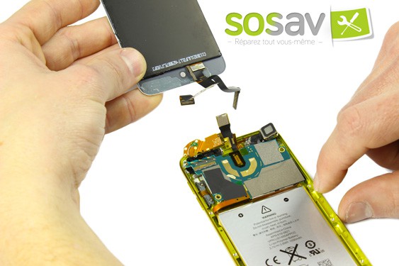

Etape 24
Vous pouvez désormais ôter délicatement l'écran de votre iPod Touch 5G en faisant attention à n'abimer aucune nappes de connexion.

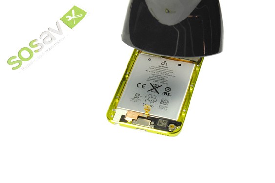

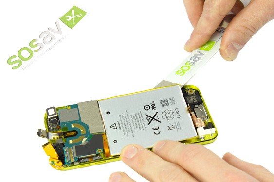

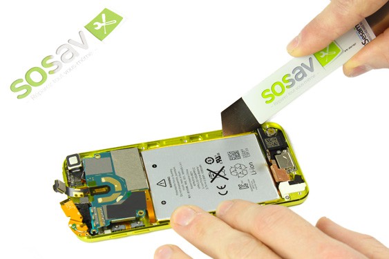

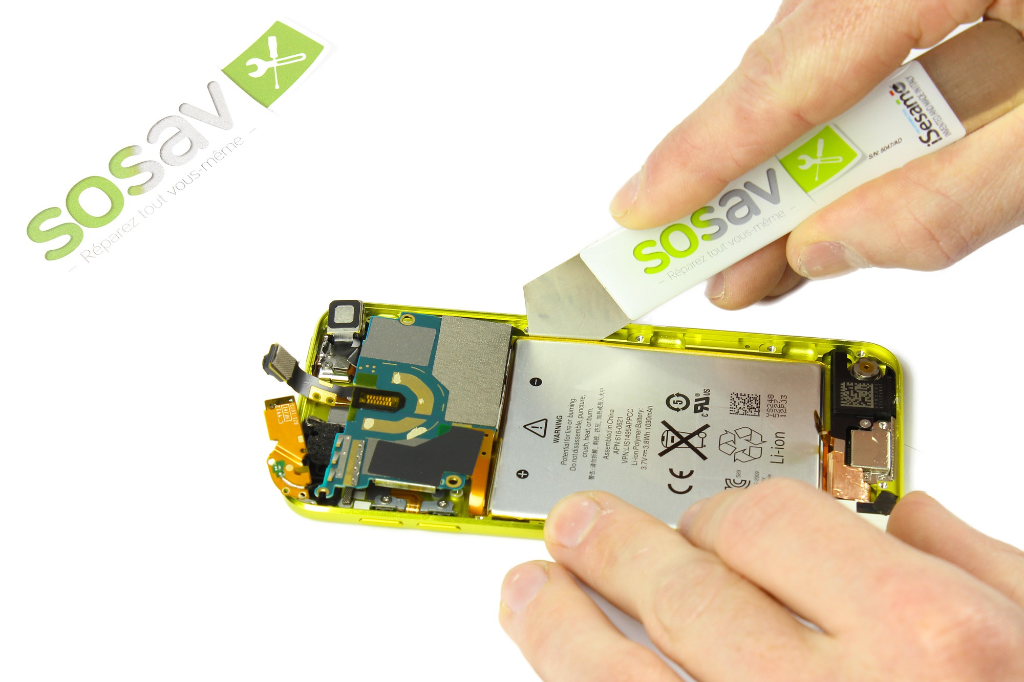

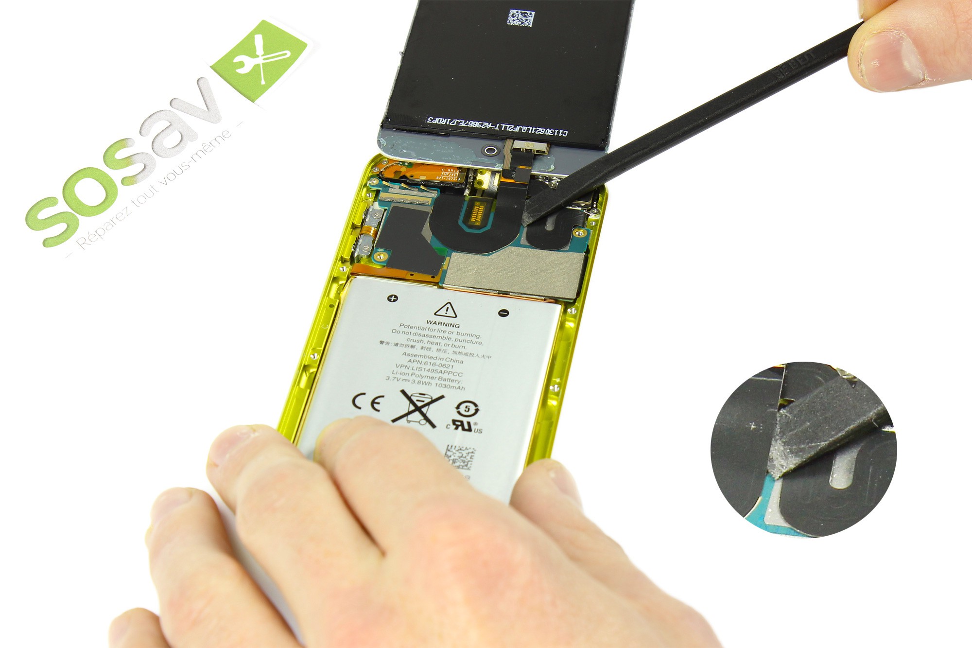

La batterie de l'iPod Touch 5G est collée à la coque arrière grâce à des stickers de type "3M".
Reprenez désormais le sèche-cheveux et chauffez la coque arrière de l'iPod touch afin de "ramolir" la colle.
Etape 26

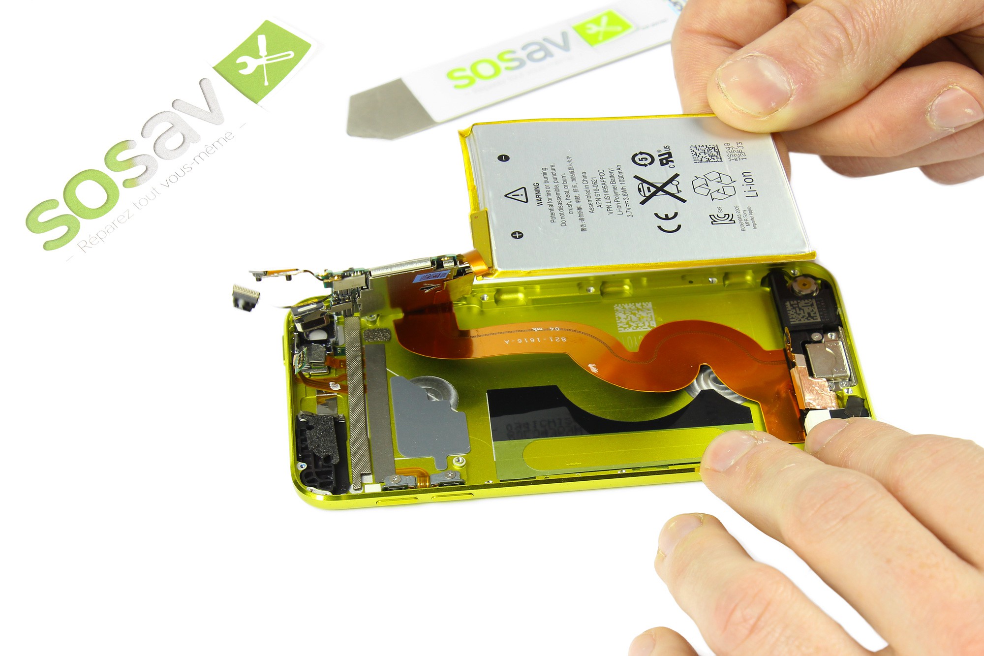

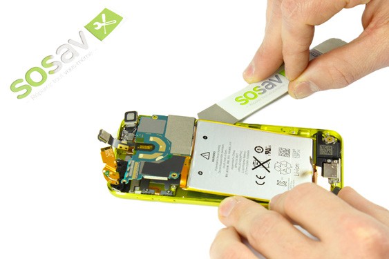

A l'aide d'une spatule en métal, faites désormais délicatement levier afin de décoller la batterie.
Etape 27

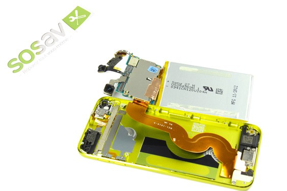

A présent soulevez puis retourner l'ensemble carte mère et batterie.
Etape 28

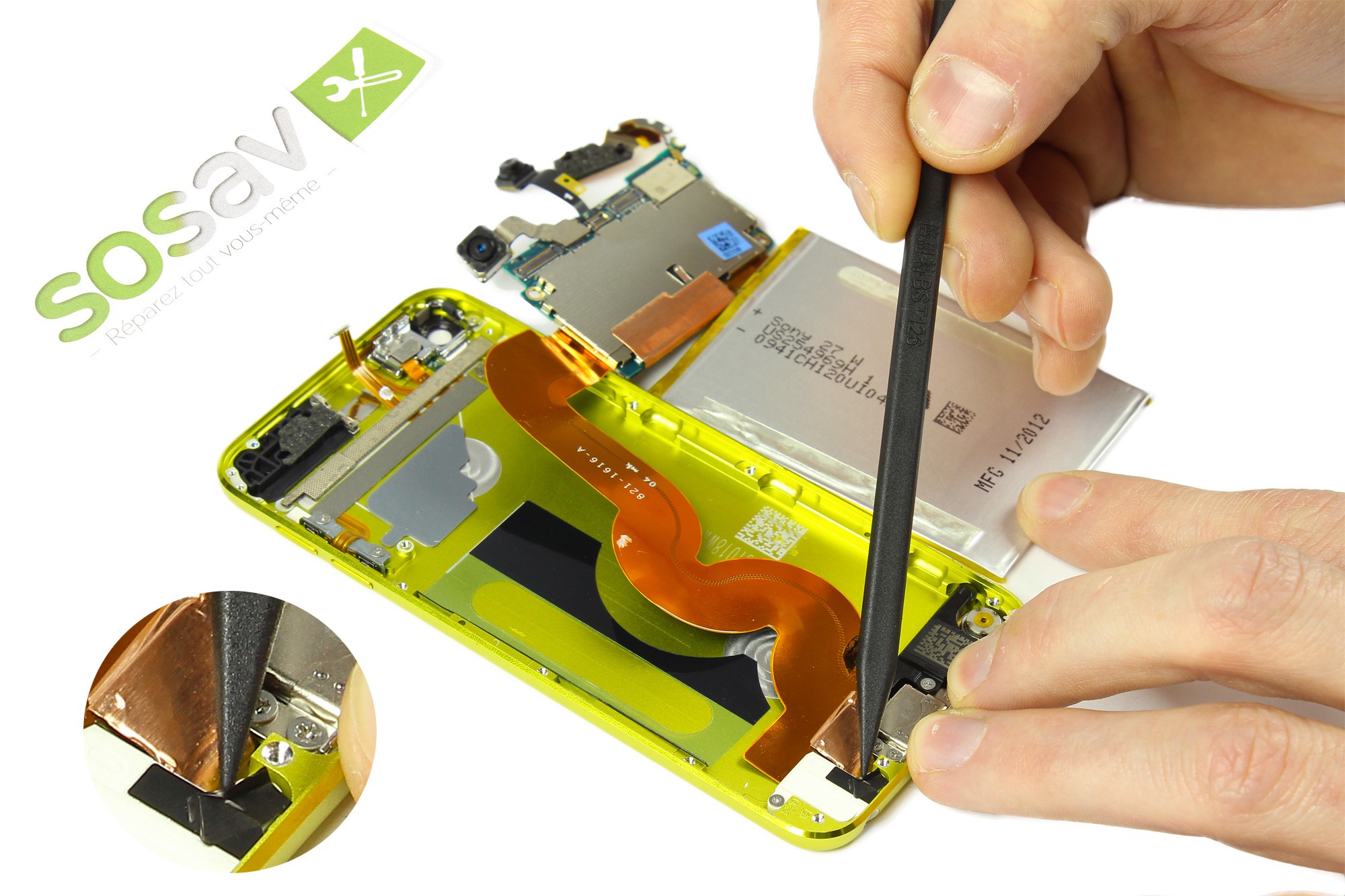

Utilisez la pointe d'une spatule en nylon afin de retirer le petit morceau de ruban adhésif, comme indiqué sur la photo ci-contre.

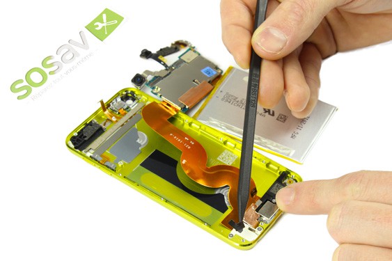

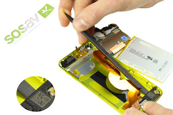

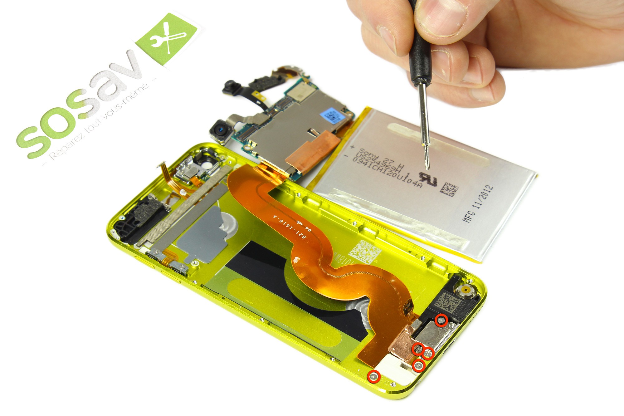

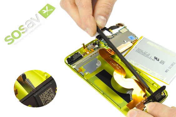

A l'aide d'un tournevis cruciforme dévissez les 5 vis retenant l'ensemble haut-parleur, connecteur de charge et prise jack à la coque arrière.
Etape 30

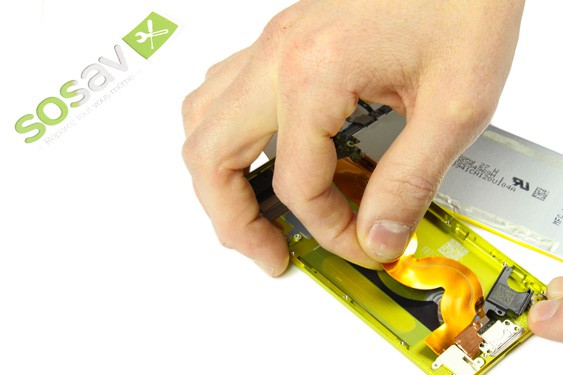

Utilisez une spatule en nylon pour faire délicatement levier sur le haut-parleur externe et le soulever légèrement.
Etape 31

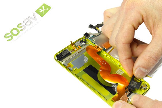

Tirez délicatement sur la nappe afin de finir de déloger tout les composants (prise jack, connecteur de charge, haut parleur)
Etape 32

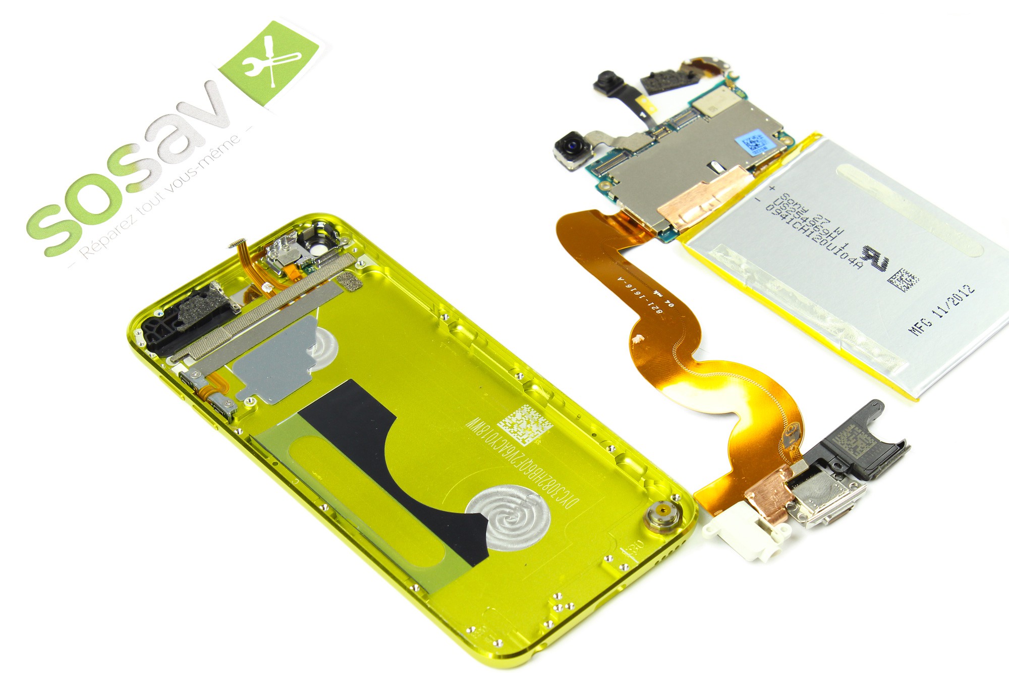

L'ensemble batterie, carte-mère, connecteur de charge, haut-parleur externe et prise jack est désormais démonté.
Le connecteur de charge est malheureusement soudé (tout comme le connecteur de charge) à la carte-mère de votre iPod Toutch 5eme génération.
Si vous avez les connaissances nécessaires, vous pouvez dessouder et remplacer chaque pièce de cet élément.
