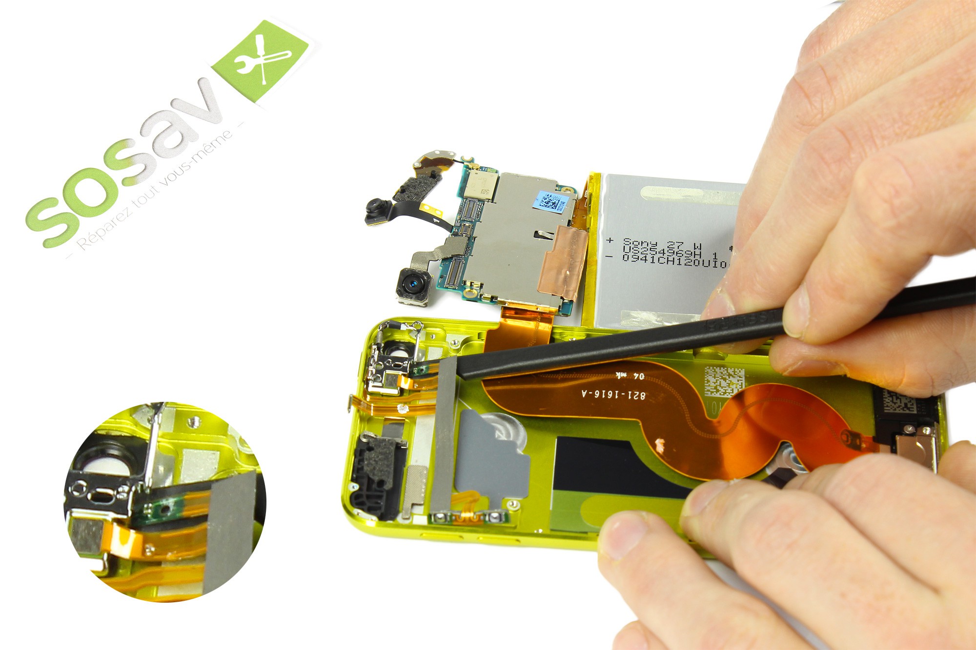

A présent soulevez puis retourner l'ensemble carte mère et batterie.
Etape 28

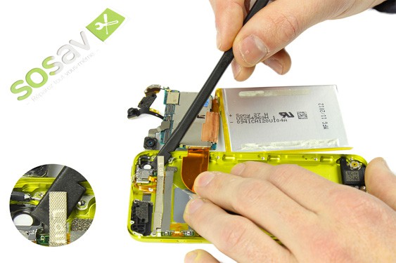

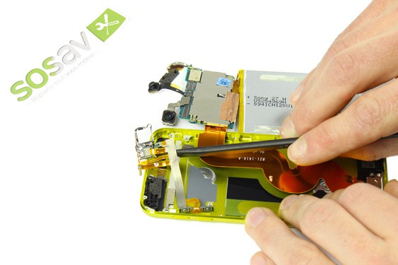

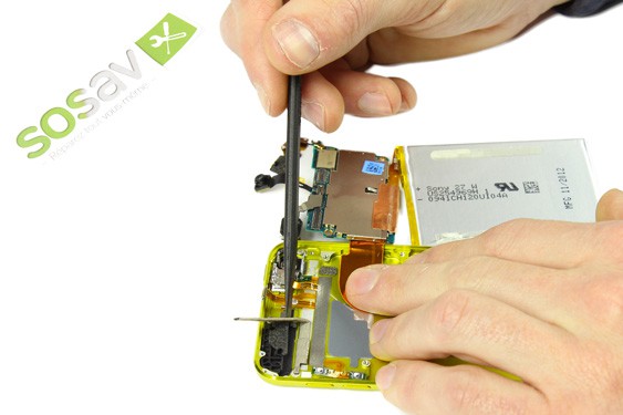

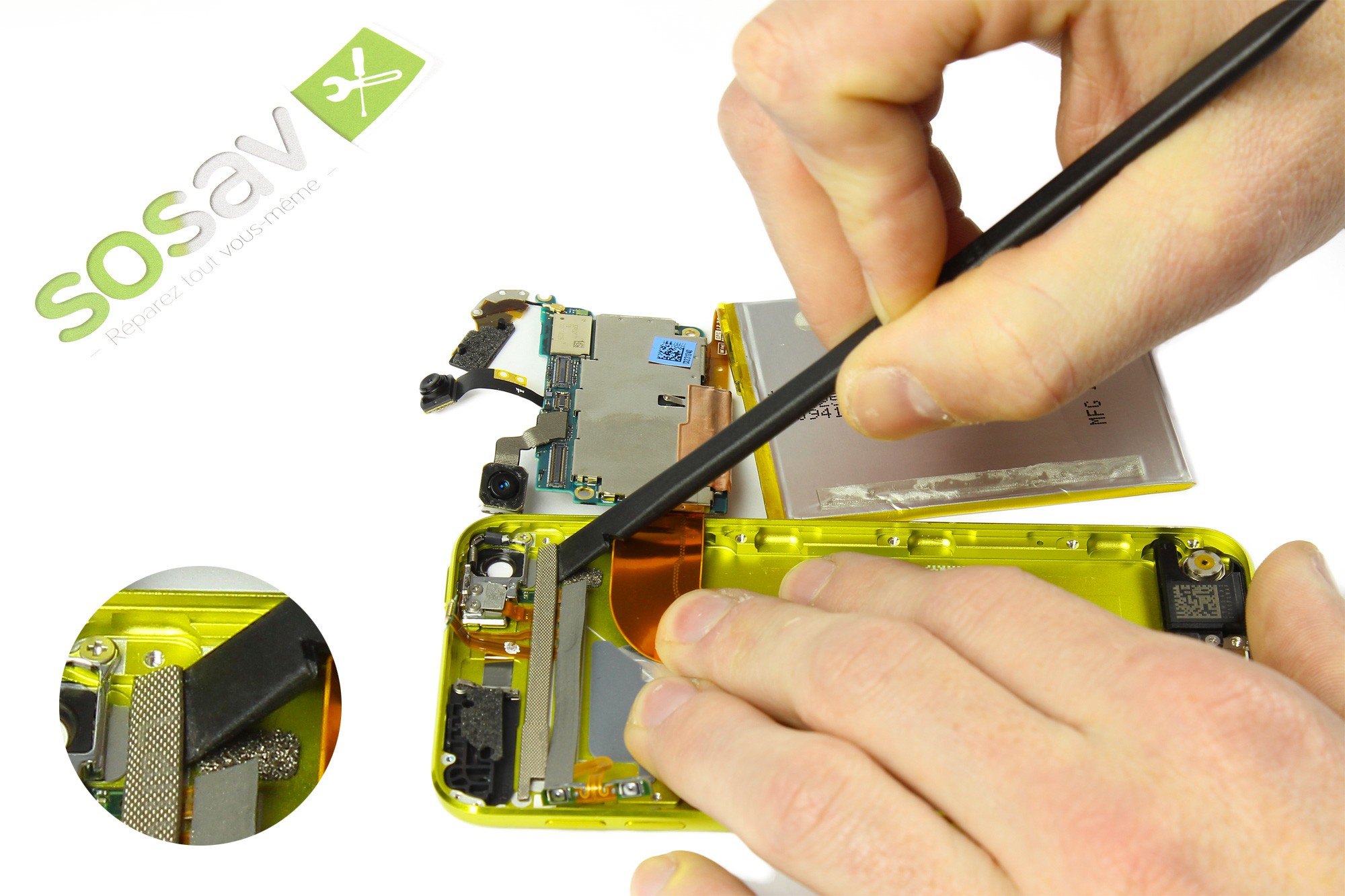

A l'aide d'une spatule en nylon, décollez à présent la bande de mousse superposée à la nappe des boutons.
Etape 29

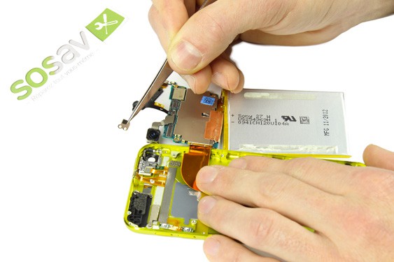

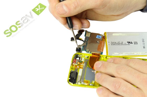

A l'aide d'un tournevis cruciforme, dévissez désormais les 2 vis retenant la plaque de fixation de la nappe power à la coaque arrière.
Ces vis sont entourées en rouge sur la photo ci-contre.

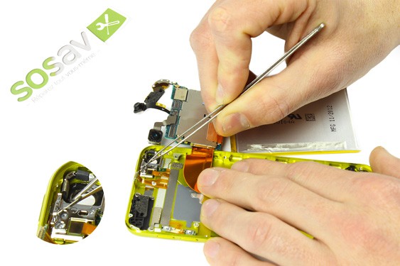

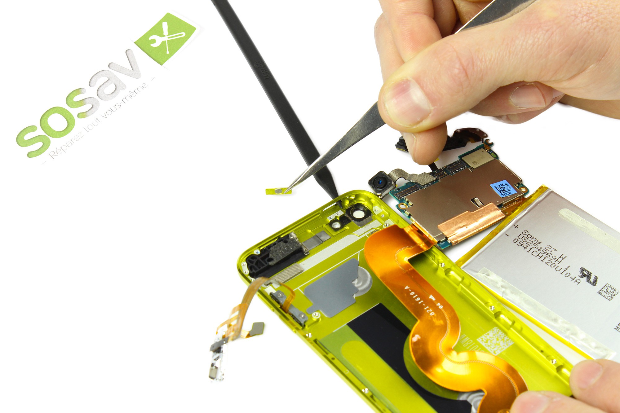

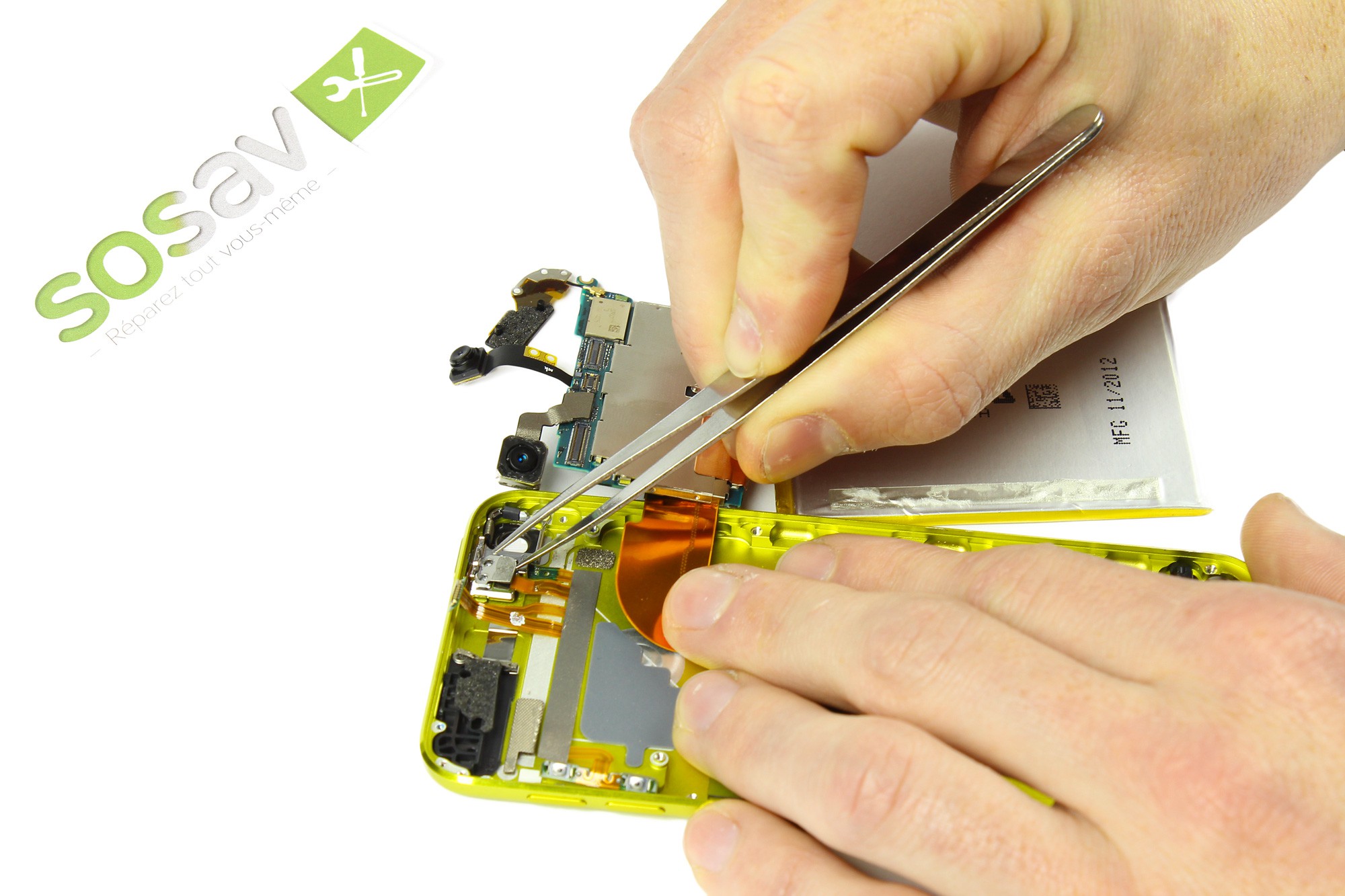

Etape 30
A l'aide d'une pince, venez désormais saisir la plaque de fixation dévissée à l'étape précédente.

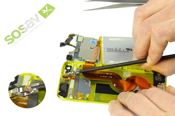

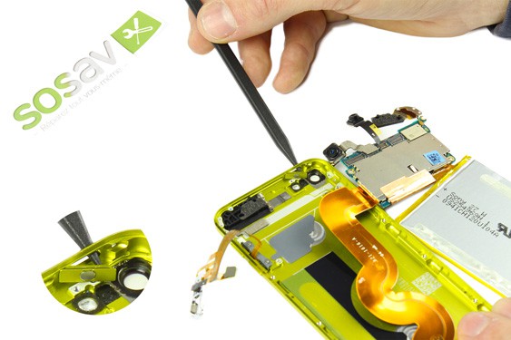

Etape 31

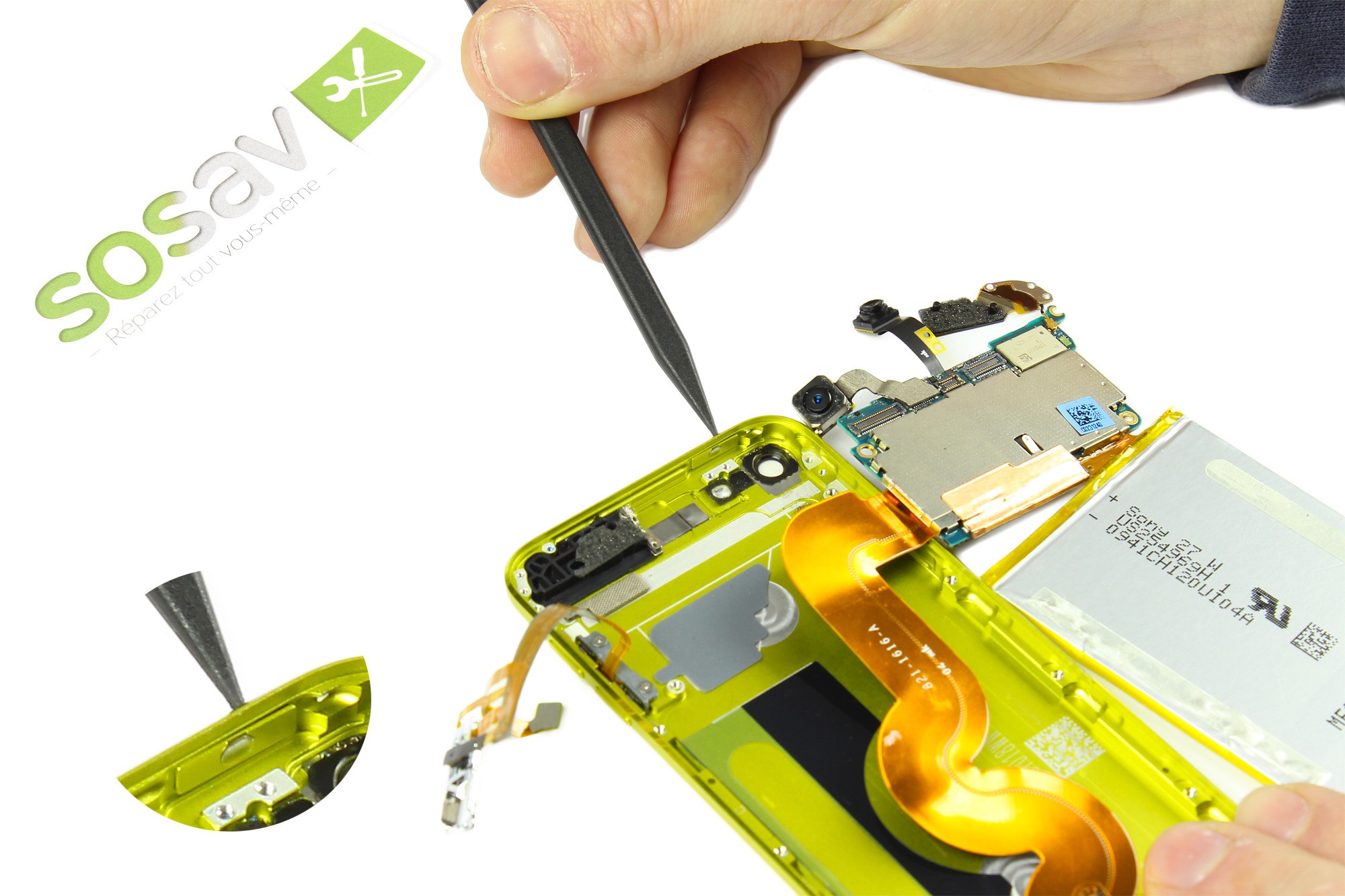

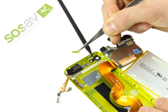

Délogez le support pour la caméra arrière avec votre spatule en nylon.
Pour ceci, utilisez le côté plat en l'insérant entre le support et le châssis externe.

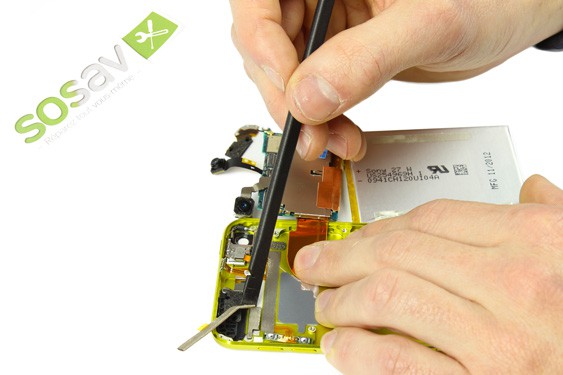

Etape 32
Puis finissez de décoller la nappe délicatement.

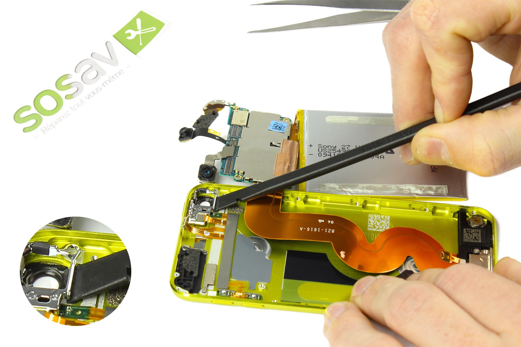

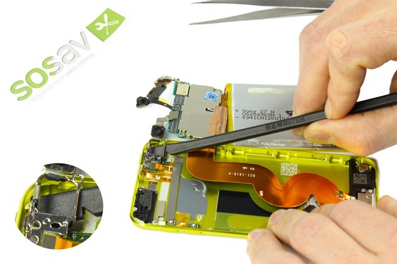

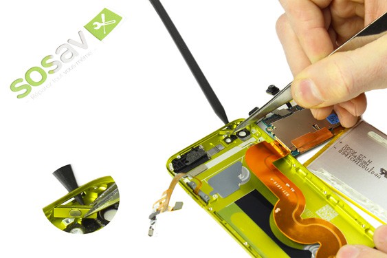

Etape 33
Avec la pointe d'une spatule en nylon venez pousser le bouton power, celui-ci doit sortir sans aucune résistance.
Puis avec la pince venez le saisir afin de le sortir de la coque arrière.
Etape 34
Le bouton power de votre iPod Touch 5ème génération est désormais démonté.
