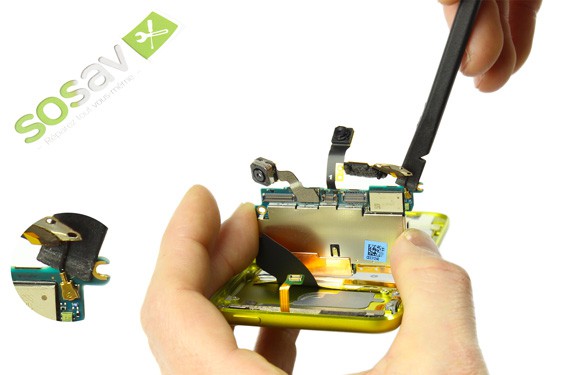

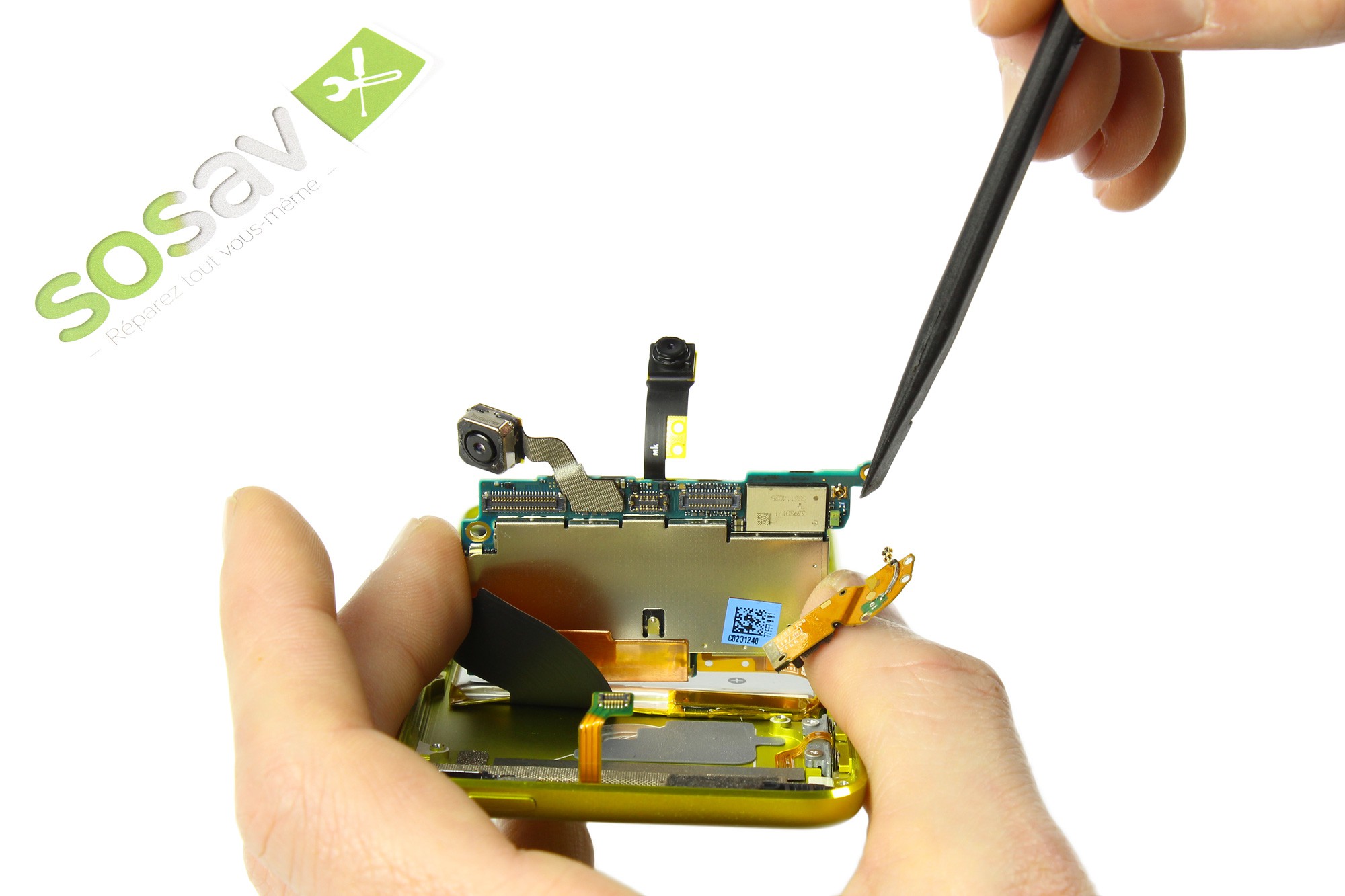

Commencez par retourner l'écran de l'iPod Touch, puis à l'aide d'une spatule en nylon venez délicatement soulever le carte mère.
A l'aide d'une spatule en nylon, faites délicatement levier afin de déconnecter la nappe gérant les boutons power et volume.
Faites désormais délicatement levier afin de déconnecter la nappe gérant l'écran LCD.
Et pour finir de sortir l'écran, déconnectez la nappe gérant le tactile de l'écran

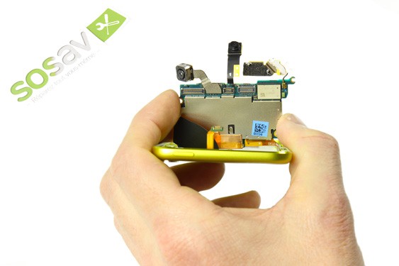

Vous pouvez à présent soulever délicatement la carte-mère de votre iPod Touch 5G comme indiqué sur la photo ci-contre.
Utilisez désormais une spatule en nylon pour délicatement déconnecter l'antenne WiFi de votre carte-mère
