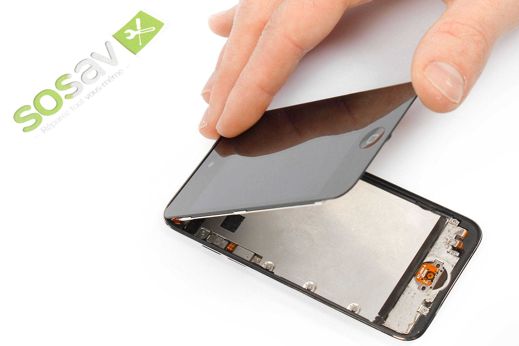

A l'aide d'un sèche cheveux, chauffez le contour de l'iPod. Ceci dans le but de ramollir la colle retenant l'écran de votre iPod touch 4G à son châssis.
Ne chauffez pas trop le bouton home, car celui-ci est en plastique.
Insérez une spatule en métal entre l'écran et le châssis sur la partie basse de l'iPod touch 4G.
Utilisez la spatule pour faire levier afin de décoller la partie basse de l'écran.
Soulevez l'écran avec la spatule de façon à pourvoir la saisir.
Soulevez désormais délicatement l'écran de votre iPod Touch 4G afin de le placer à 90°.

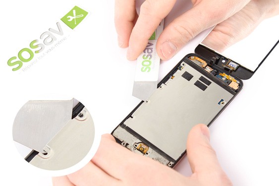

Utilisez la spatule en nylon fournie dans nos kit outils pour déconnectez la nappe de l'écran. Pour ceci faites délicatement levier.
Vous pouvez désormais retourner délicatement l'écran de votre iPod pour le poser sur votre surface de travail.

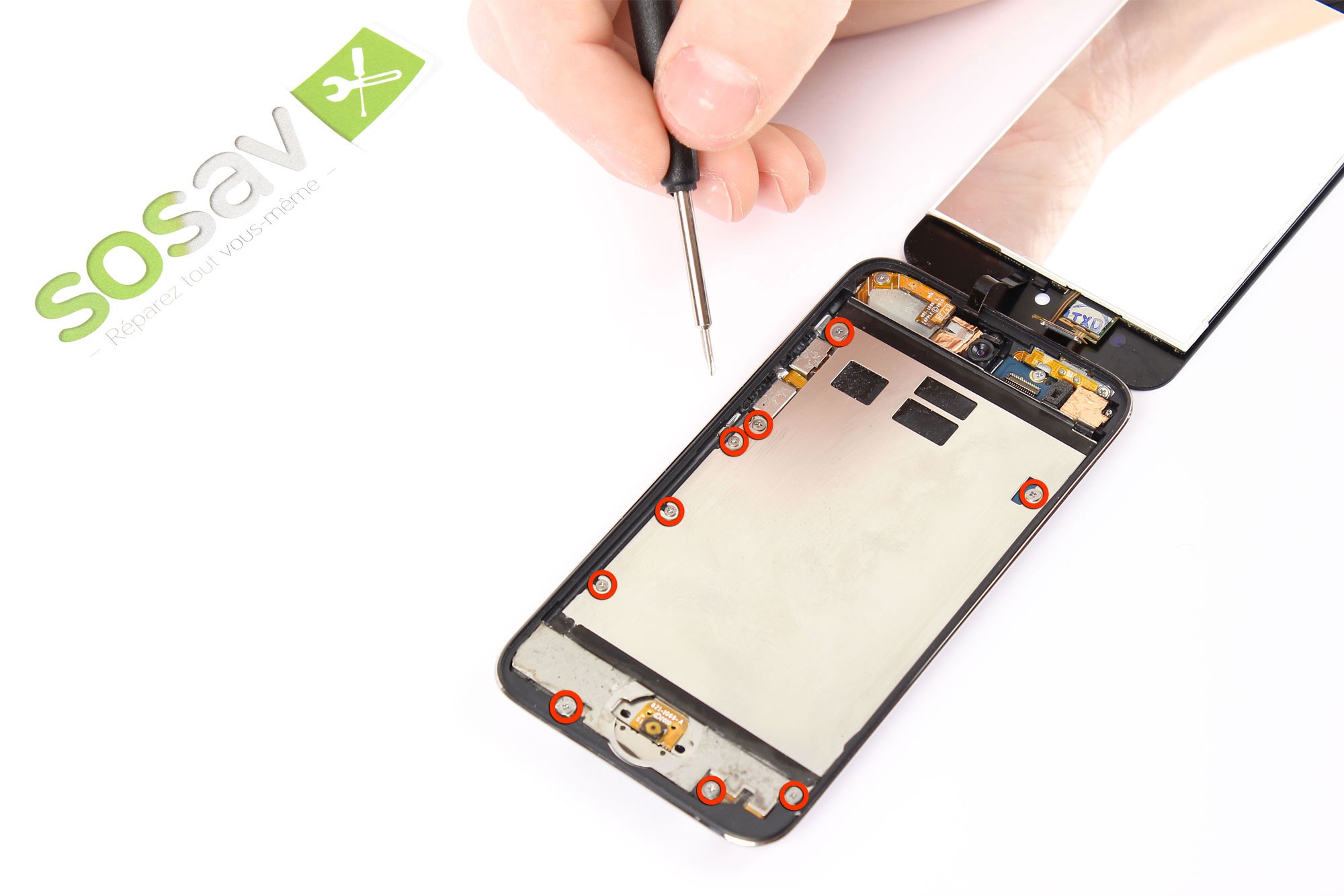

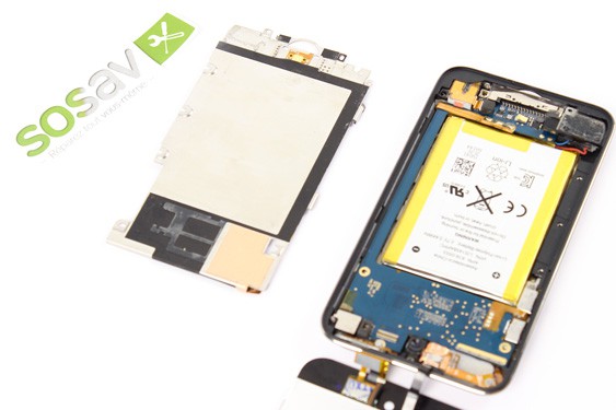

Avec le tournevis cruciforme fournis dans nos kit outils, dévissez les 9 vis cruciformes entourées en rouge sur la photo.
Celles-ci retiennent la coque de protection de la carte mère au châssis de votre iPod Touch 4G.

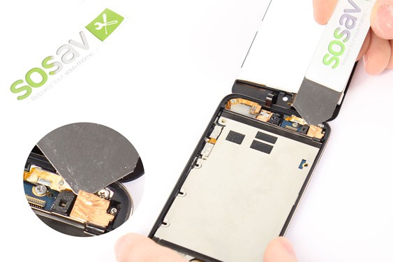

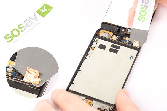

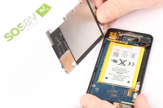

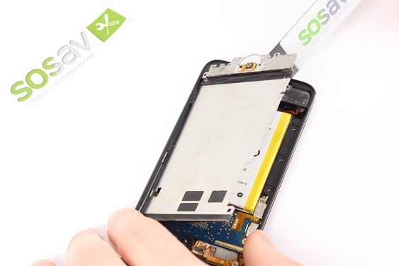

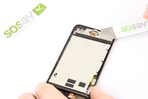

Utilisez désormais une spatule en métal afin de décoller le ruban protégeant la caméra arrière.
Avec l'aide de la spatule en métal, soulevez la plaque de protection.
Saisissez désormais la plaque de protection pour finir de l'extraire.

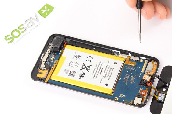

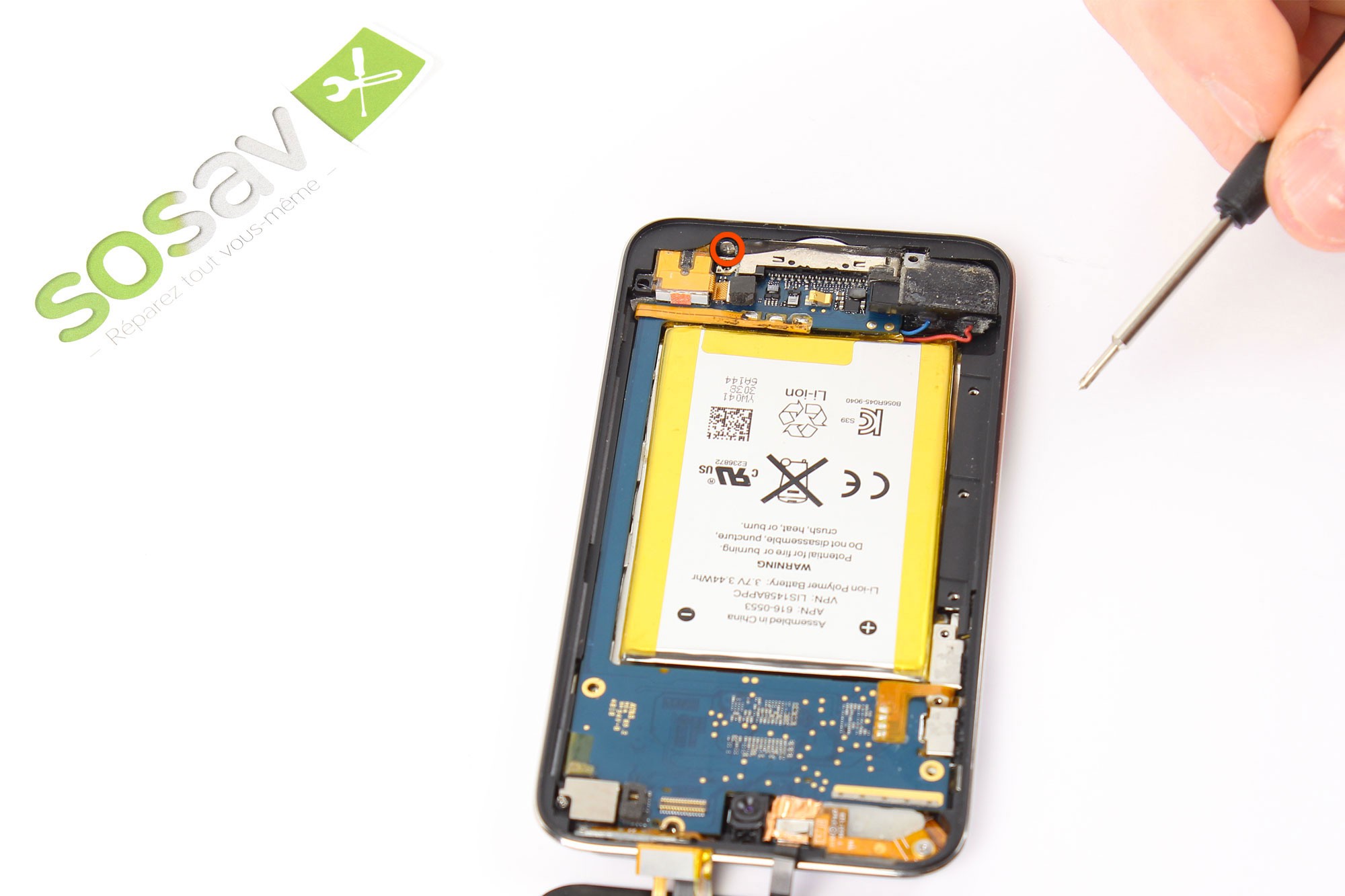

A l'aide de tournevis cruciforme, venez dévisser les 2 vis entourées en rouge sur la photo.
Celles-ci retiennent le haut de la carte mère à la coque arrière de liPod Touch 4G.
Dévissez la dernière vis cruciforme retenant la carte mère à la coque arrière de liPod Touch.
Celle-ci est entourée en rouge sur la photo.

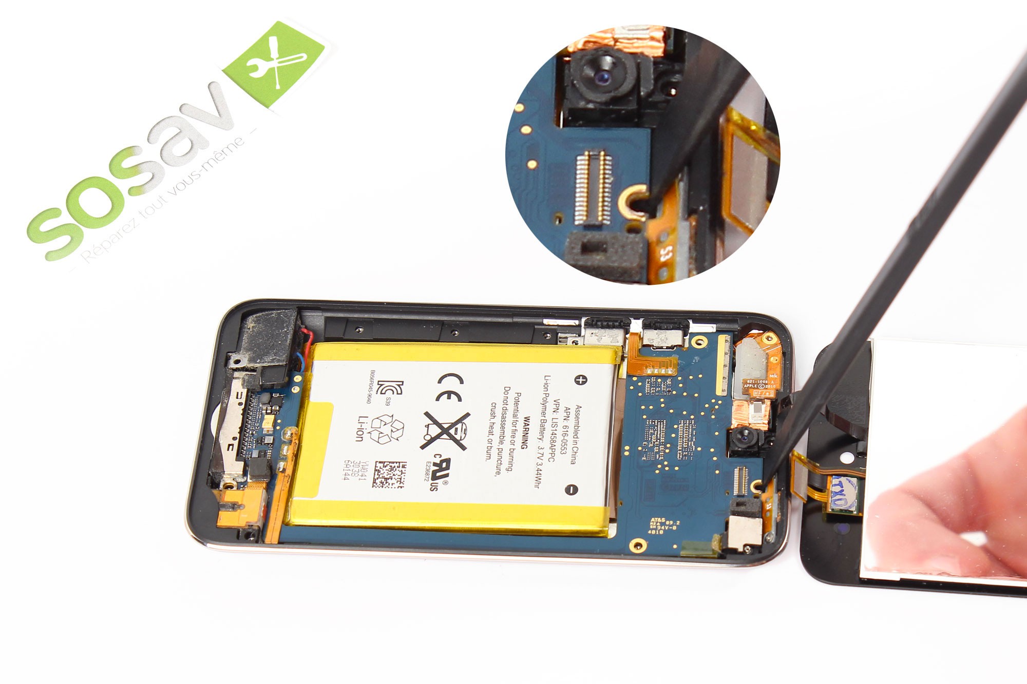

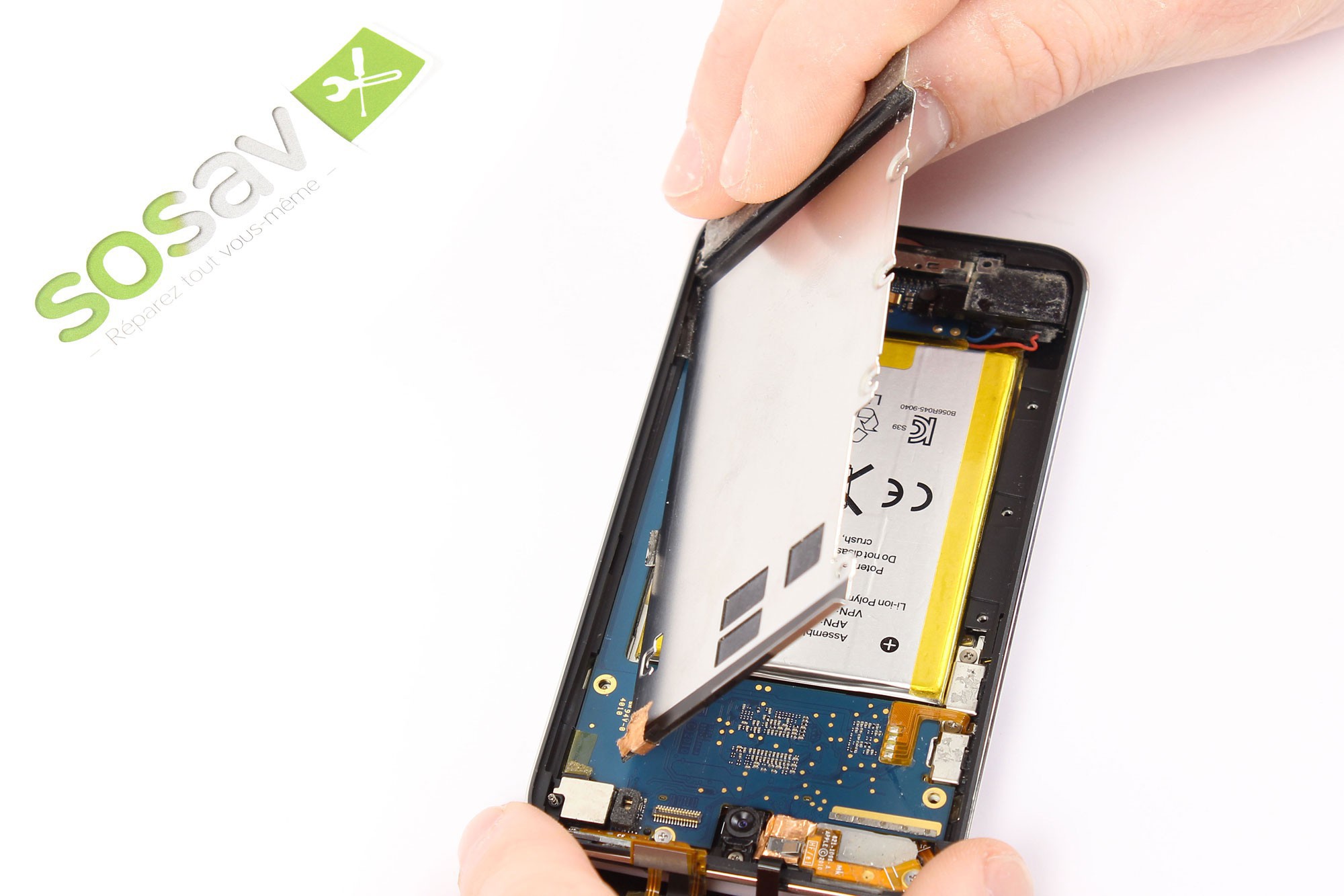

Utilisez une spatule en nylon pour, grâce à mouvement de levier, soulever la carte mère.

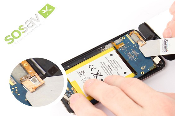

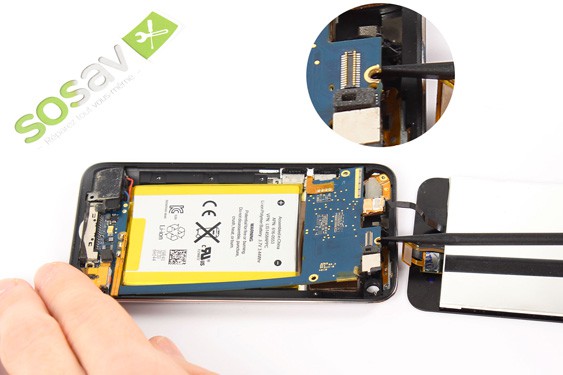

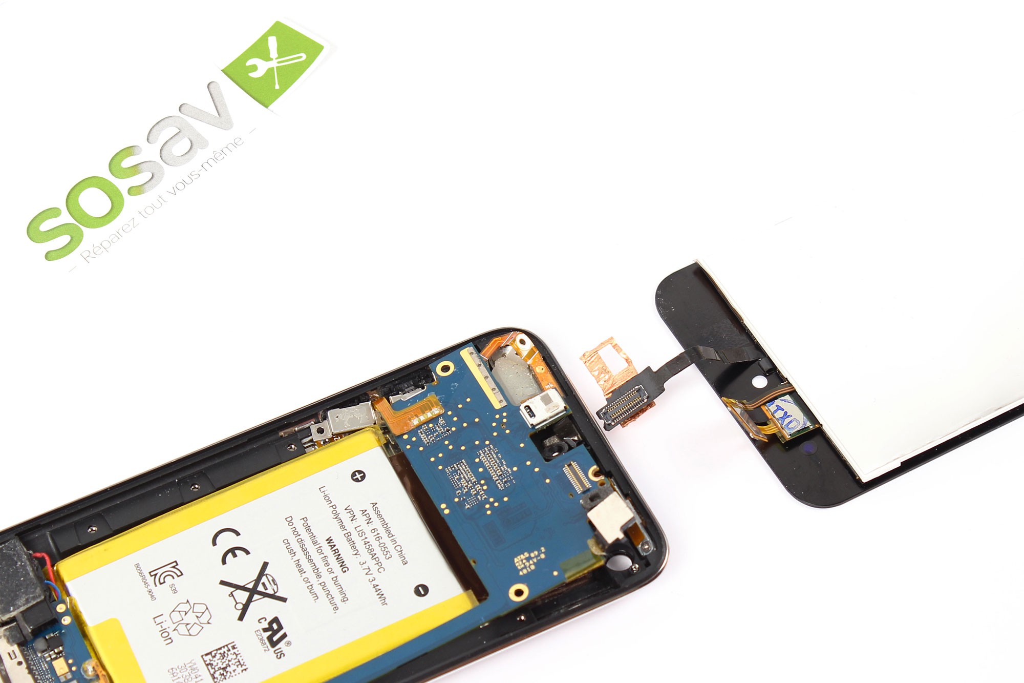

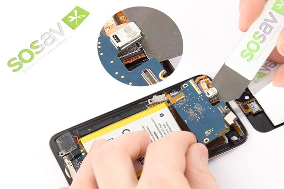

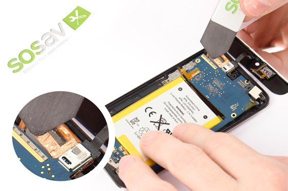

Avec la spatule en métal, décollez la bande autocollante qui retient le connecteur de l'écran à la carte mère.
Déclipsez le dernier connecteur retenant l'écran à la carte mère.

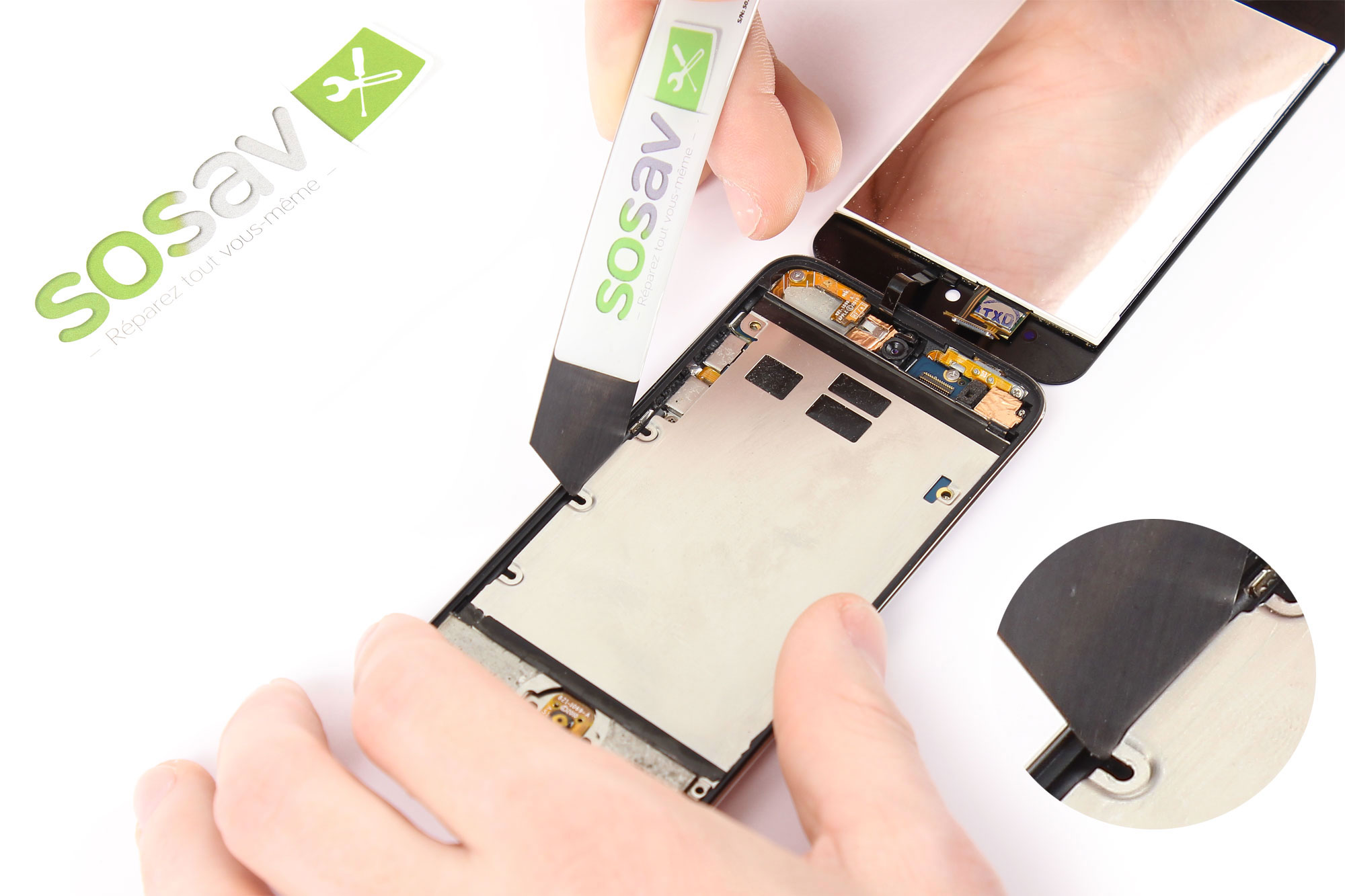

A présent l'écran de votre iPod Touch 4G est entièrement démonté.
Il sera plus aisé de continuer cette réparation sans celui-ci.

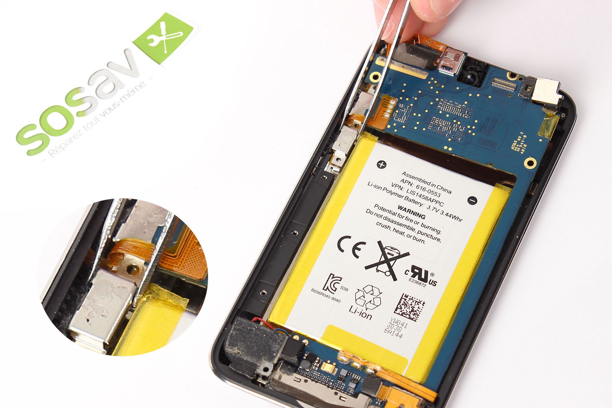

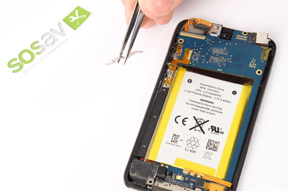

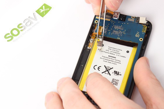

Avec la pince, venez saisir la plaque de maintien des boutons volume.

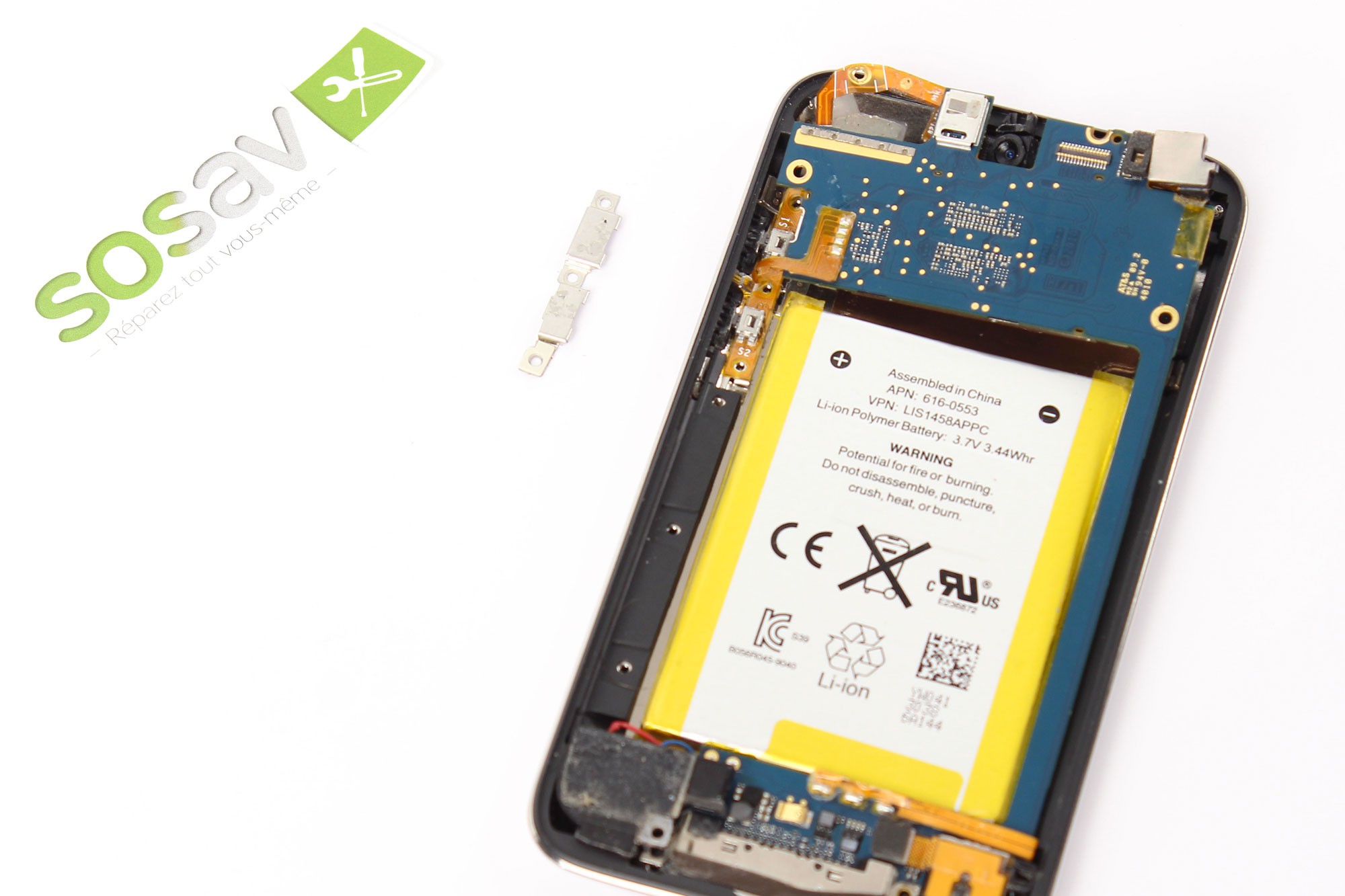

A présent la plaque de maintient bouton volume de votre iPod touch 4G est entièrement démontée
Vous pouvez si désiré procéder au remplacement de celui-ci par un neuf.
