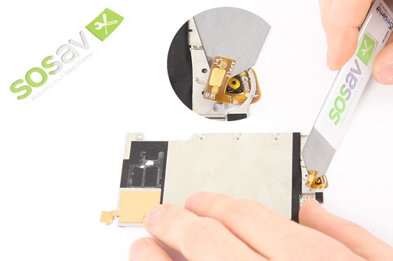

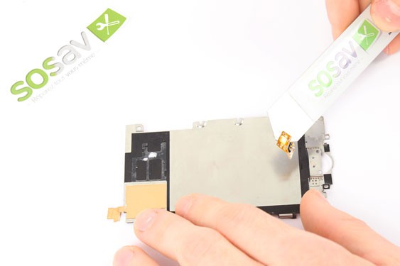

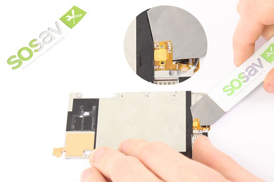

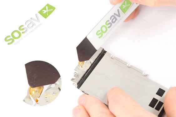

Insérez la spatule en métal entre la nappe et la plaque de protection, afin de décoller la nappe de celle-ci

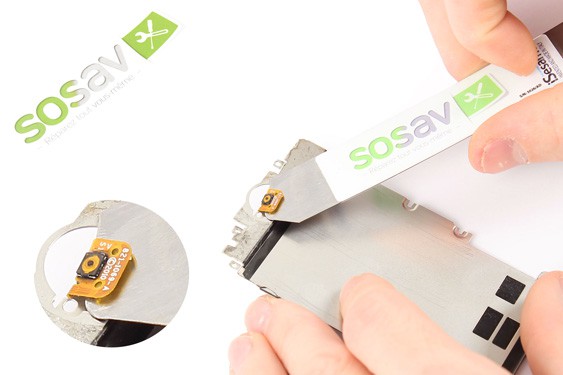

Puis retournez désormais la plaque.

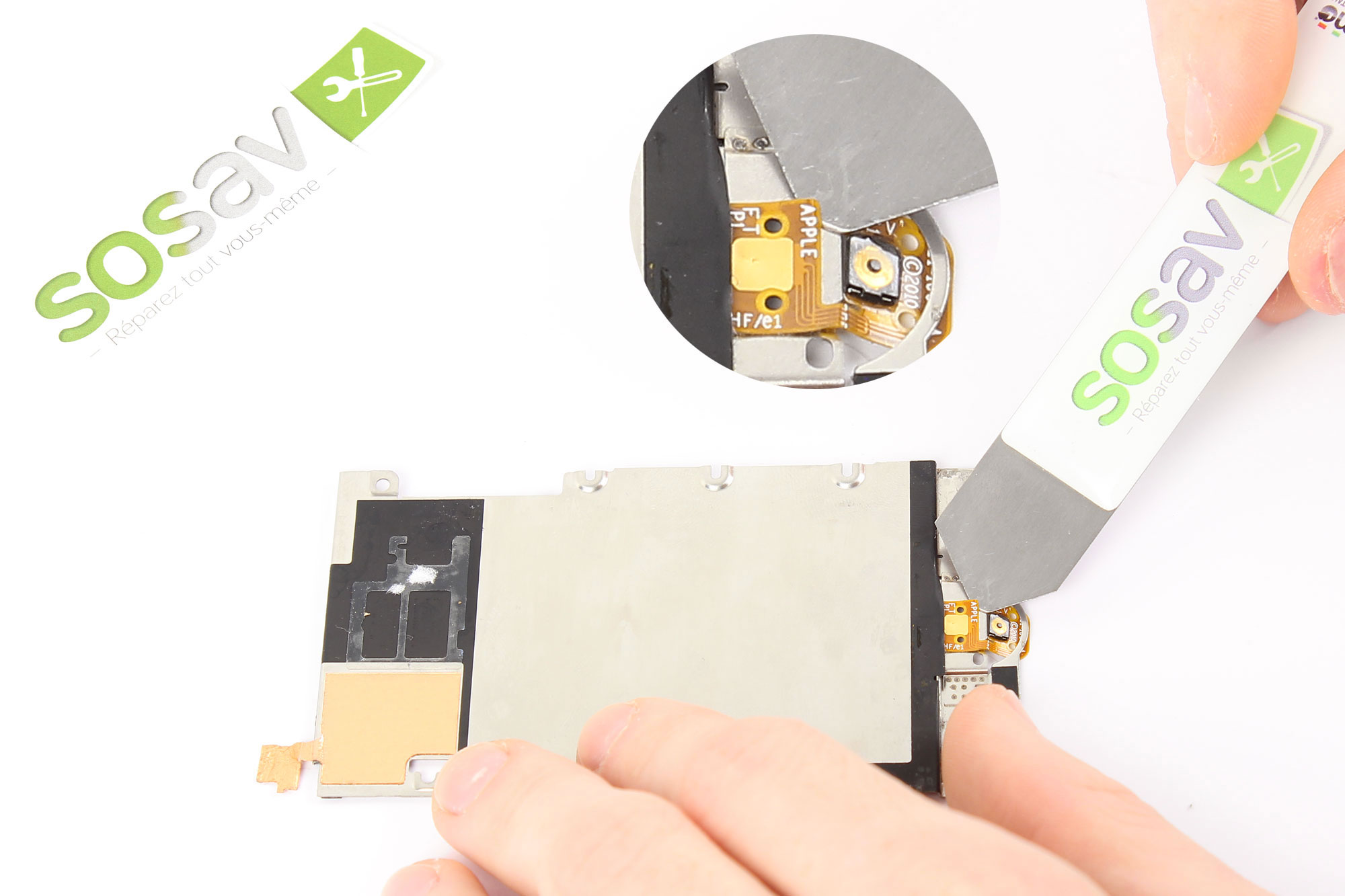

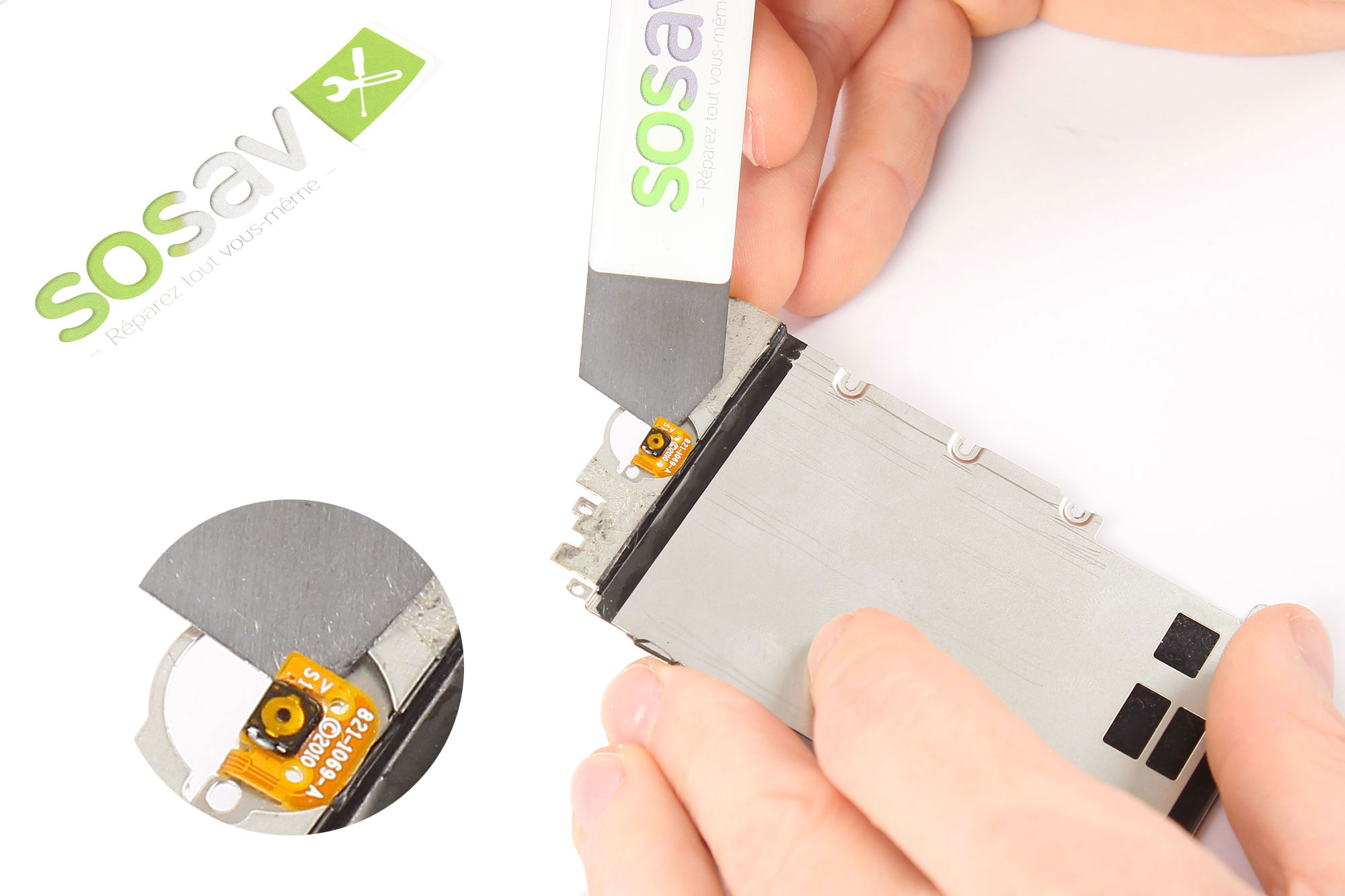

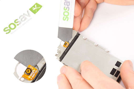

Pour finir de décoller la nappe du bouton home, utilisez à nouveau la spatule en métal.

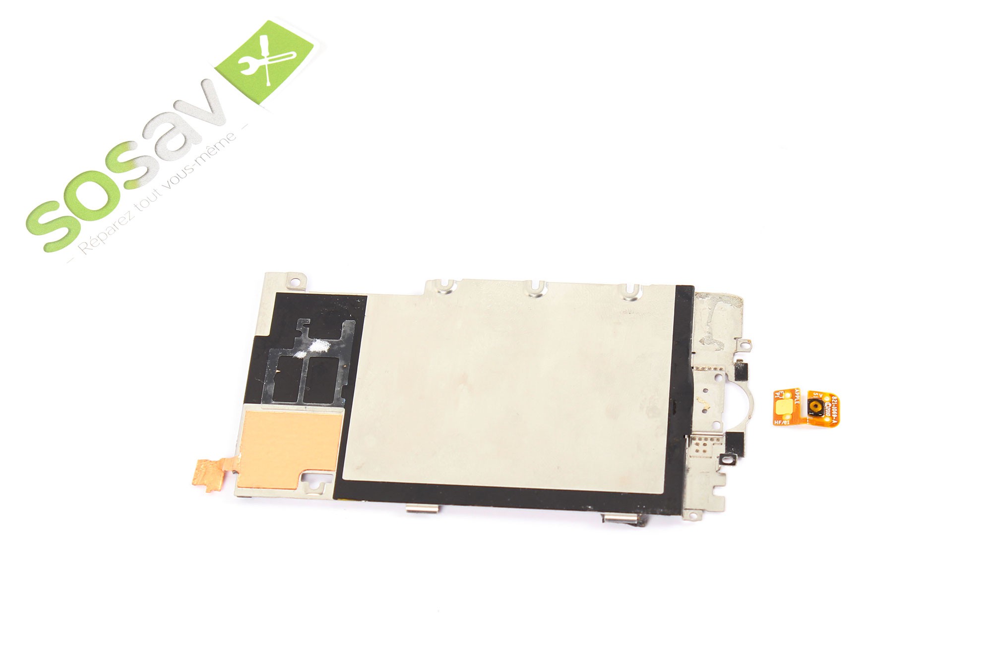

La nappe du bouton home de votre iPod touch 4G est entièrement démontée,.
Vous pouvez si désiré procéder au remplacement de celle-ci par une neuve.
