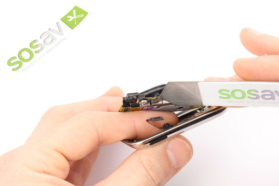

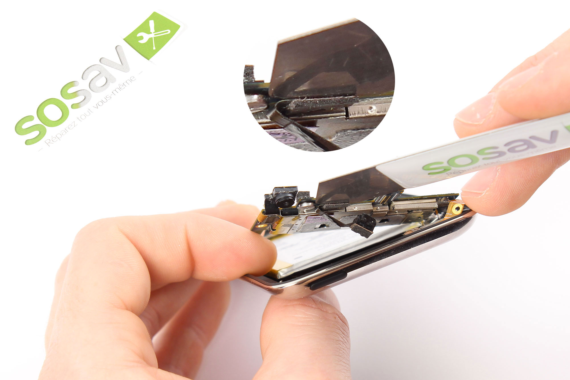

Utilisez une spatule en nylon pour, grâce à mouvement de levier, soulever la carte mère.
Avec la spatule en métal, décollez la bande autocollante qui retient le connecteur de l'écran à la carte mère.
Déclipsez le dernier connecteur retenant l'écran à la carte mère.
