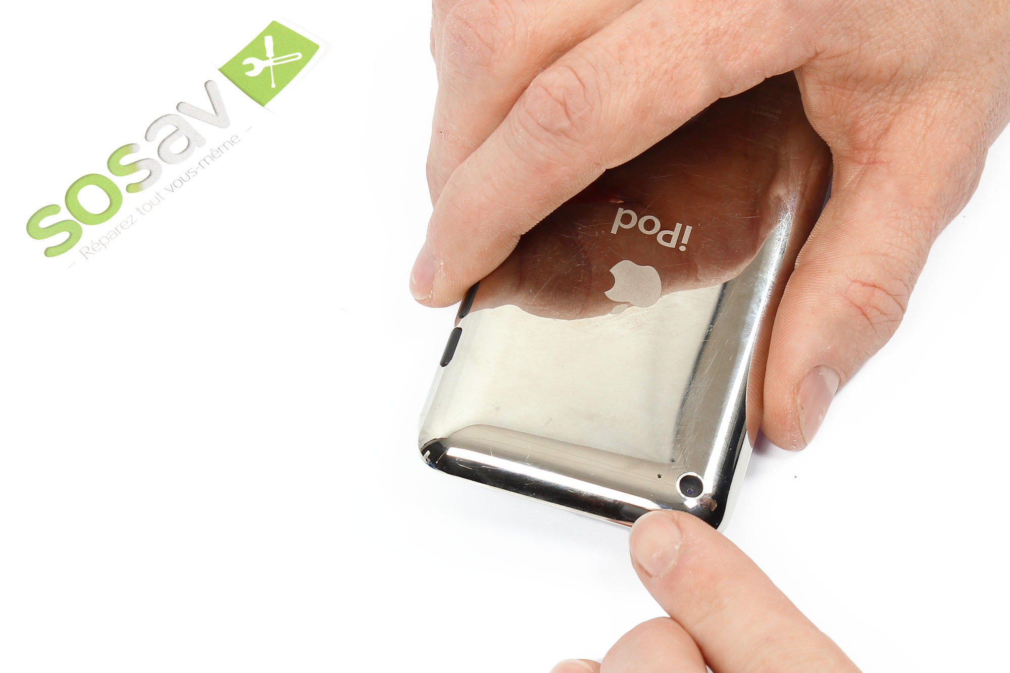

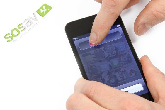

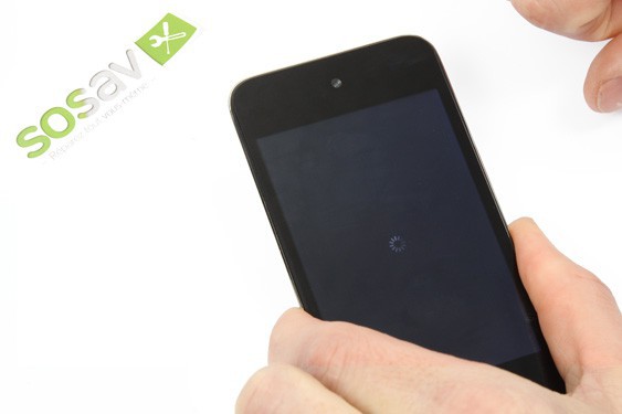

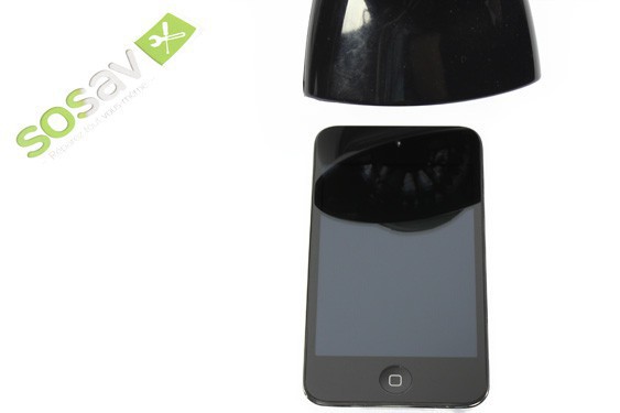

Avant de commencer le changement du bouton home, il est nécessaire pour des raisons évidentes de sécurité d'éteindre votre iPod Touch 4G.
Une fois votre iPod Touch 4G complètement éteint vous pouvez commencer la réparation en toute sécurité.

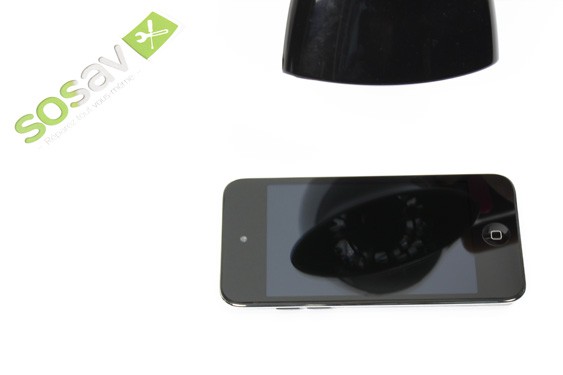

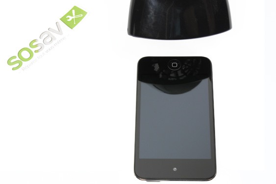

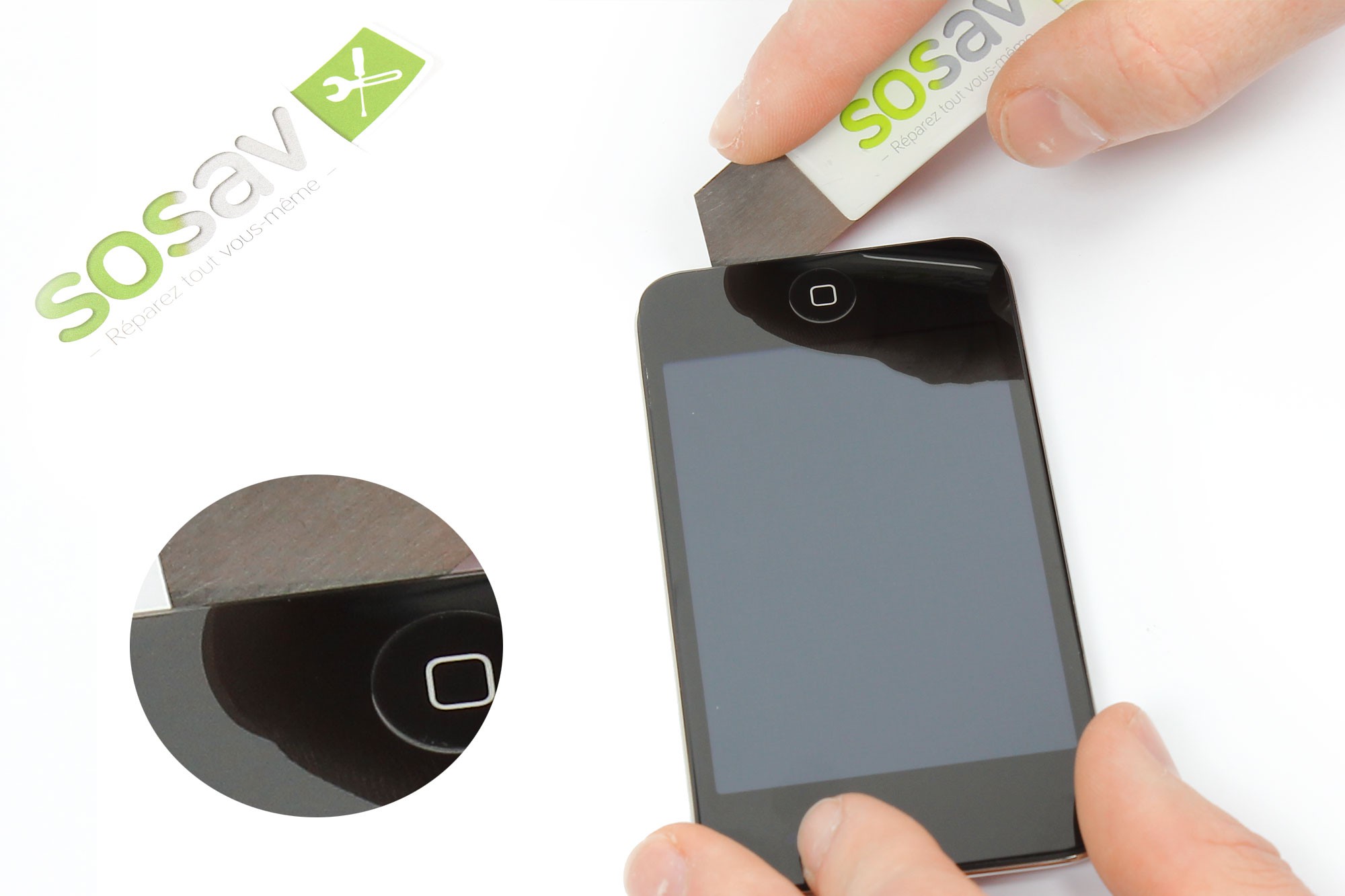

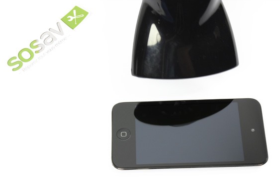

A l'aide d'un sèche cheveux, chauffez le contour de l'iPod. Ceci dans le but de ramollir la colle retenant l'écran de votre iPod touch 4G à son châssis.
Ne chauffez pas trop le bouton home, car celui-ci est en plastique.

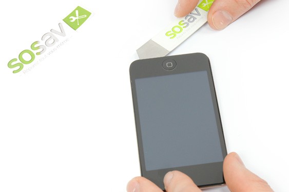

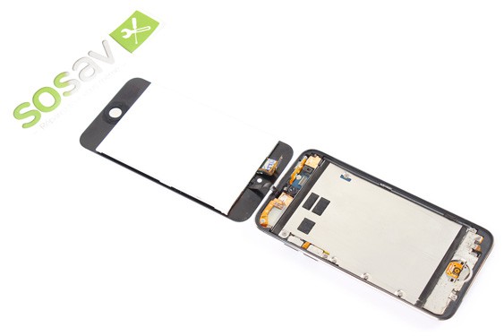

Insérez une spatule en métal entre l'écran et le châssis sur la partie basse de l'iPod touch 4G.

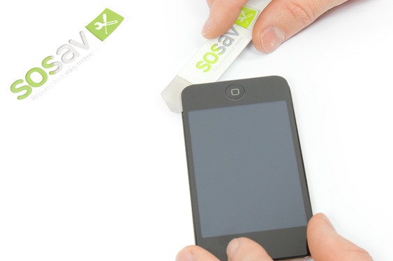

Utilisez la spatule pour faire levier afin de décoller la partie basse de l'écran.

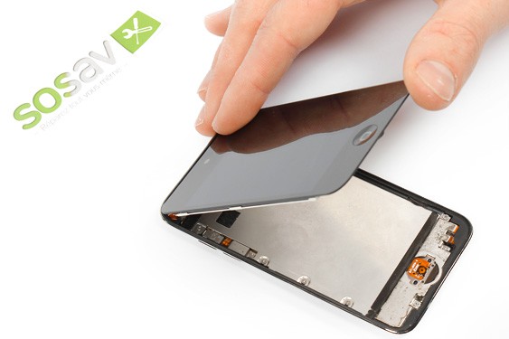

Soulevez l'écran avec la spatule de façon à pourvoir la saisir.

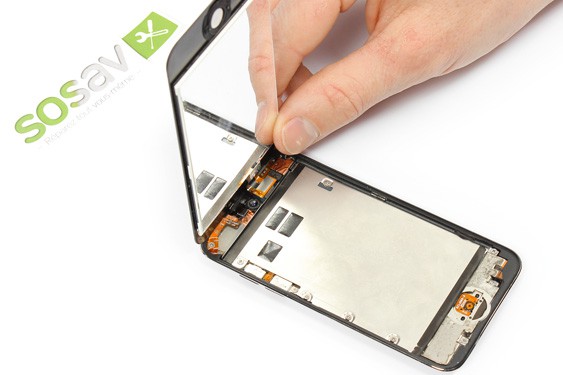

Soulevez désormais délicatement l'écran de votre iPod Touch 4G afin de le placer à 90°.

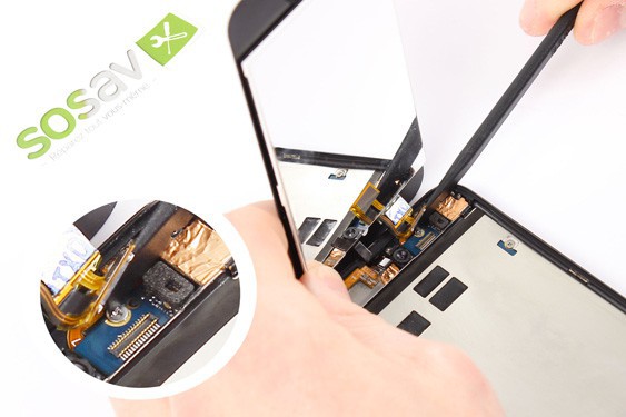

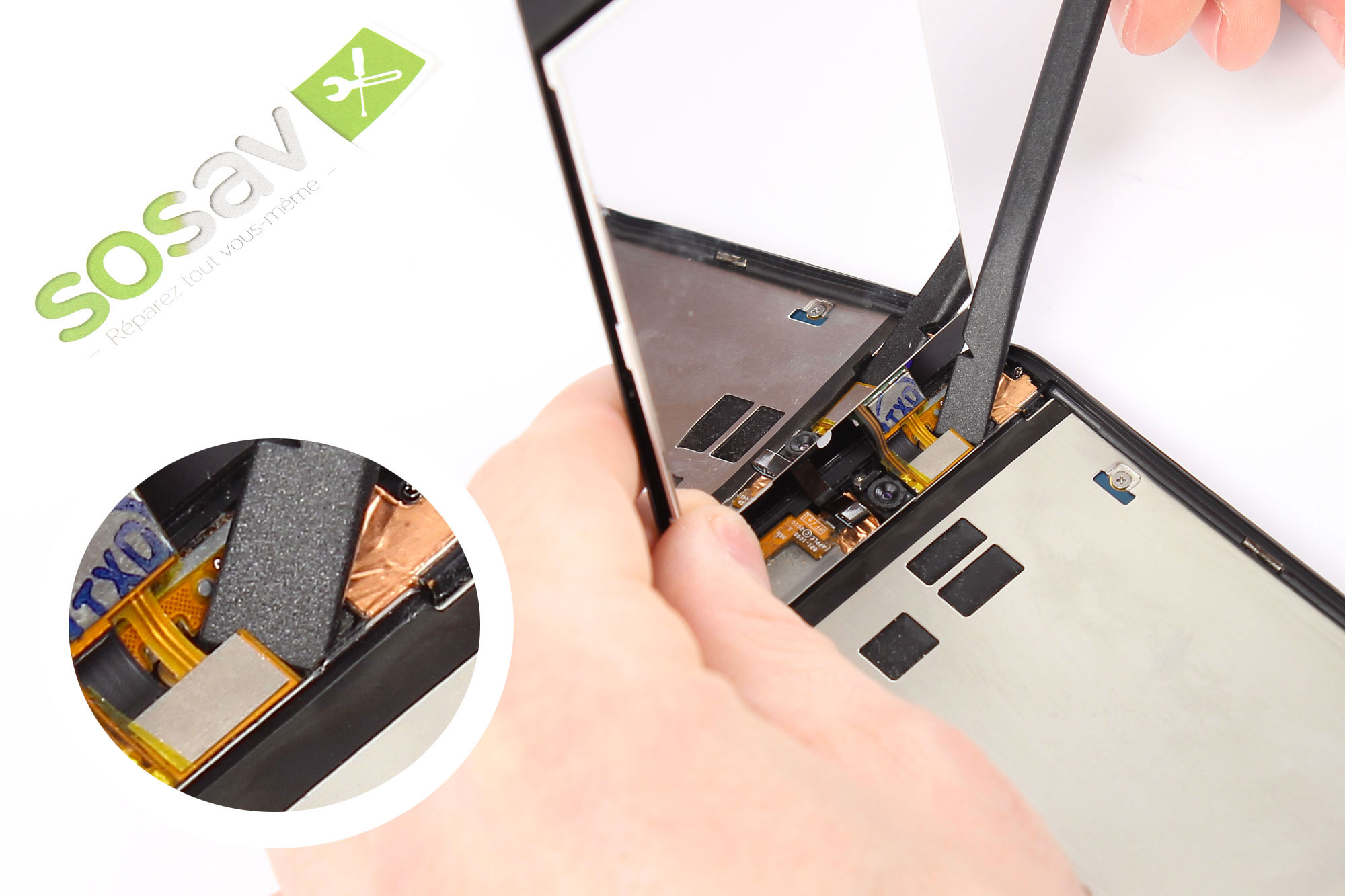

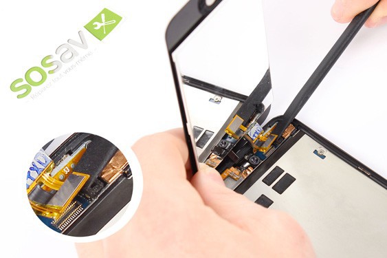

Utilisez la spatule en nylon fournie dans nos kit outils pour déconnectez la nappe de l'écran. Pour ceci faites délicatement levier.

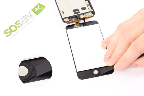

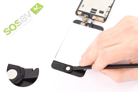

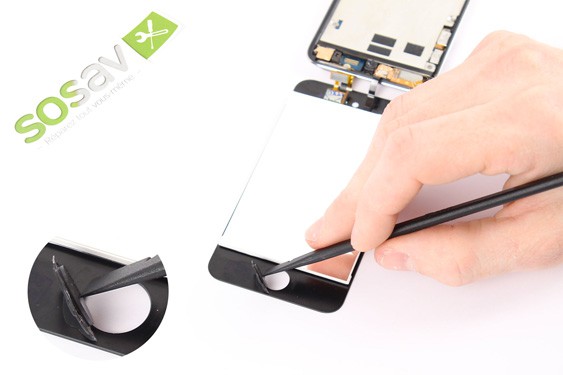

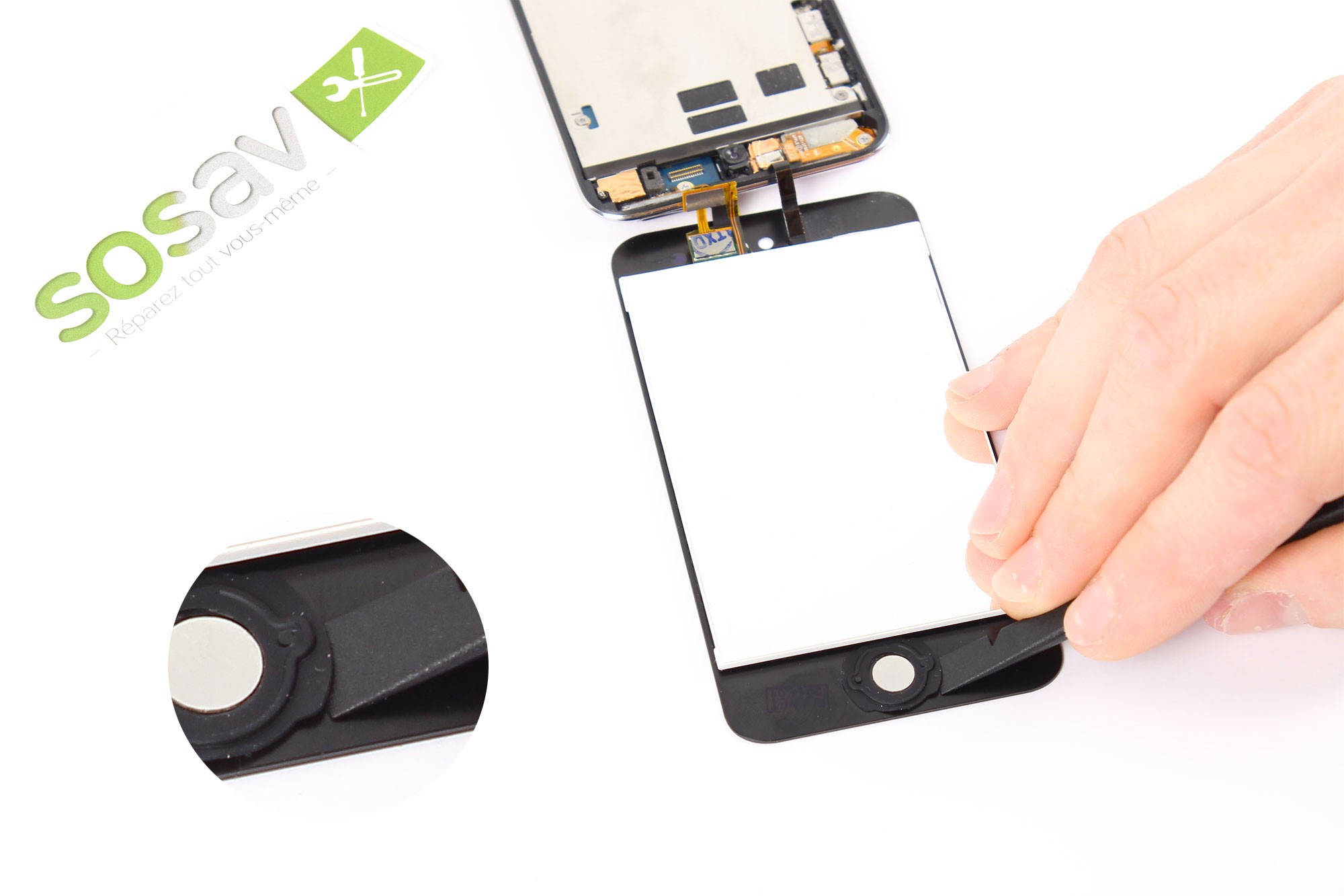

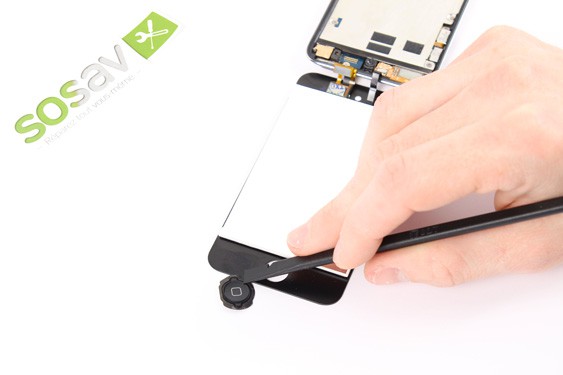

Le bouton home de votre iPod Touch 4G est collé à l'écran de votre iPod Touch.
Pour le décoller faites glisser le côté plat de la spatule afin de décoller l'adhésif qui retient le bouton home.

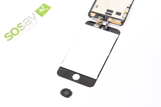

Le bouton home de votre iPod Touch 4G est entièrement démonté.
Vous pouvez si désiré procéder au remplacement de celui-ci par un neuf.
