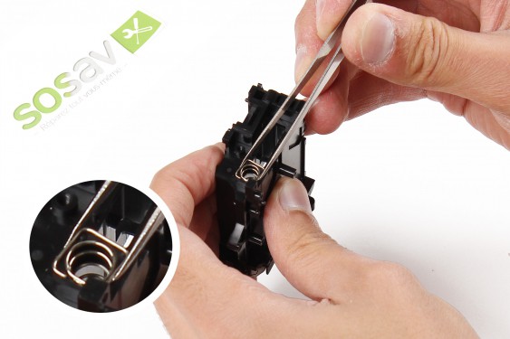

Etape 65

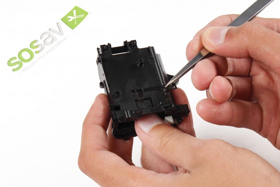

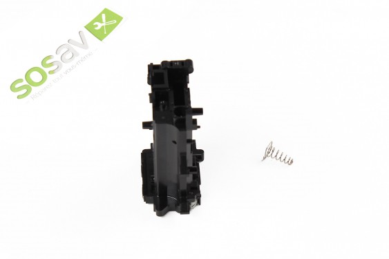

A l'aide d'une pince, saisissez le ressort du logement batterie puis procédez à son retrait.
Etape 66

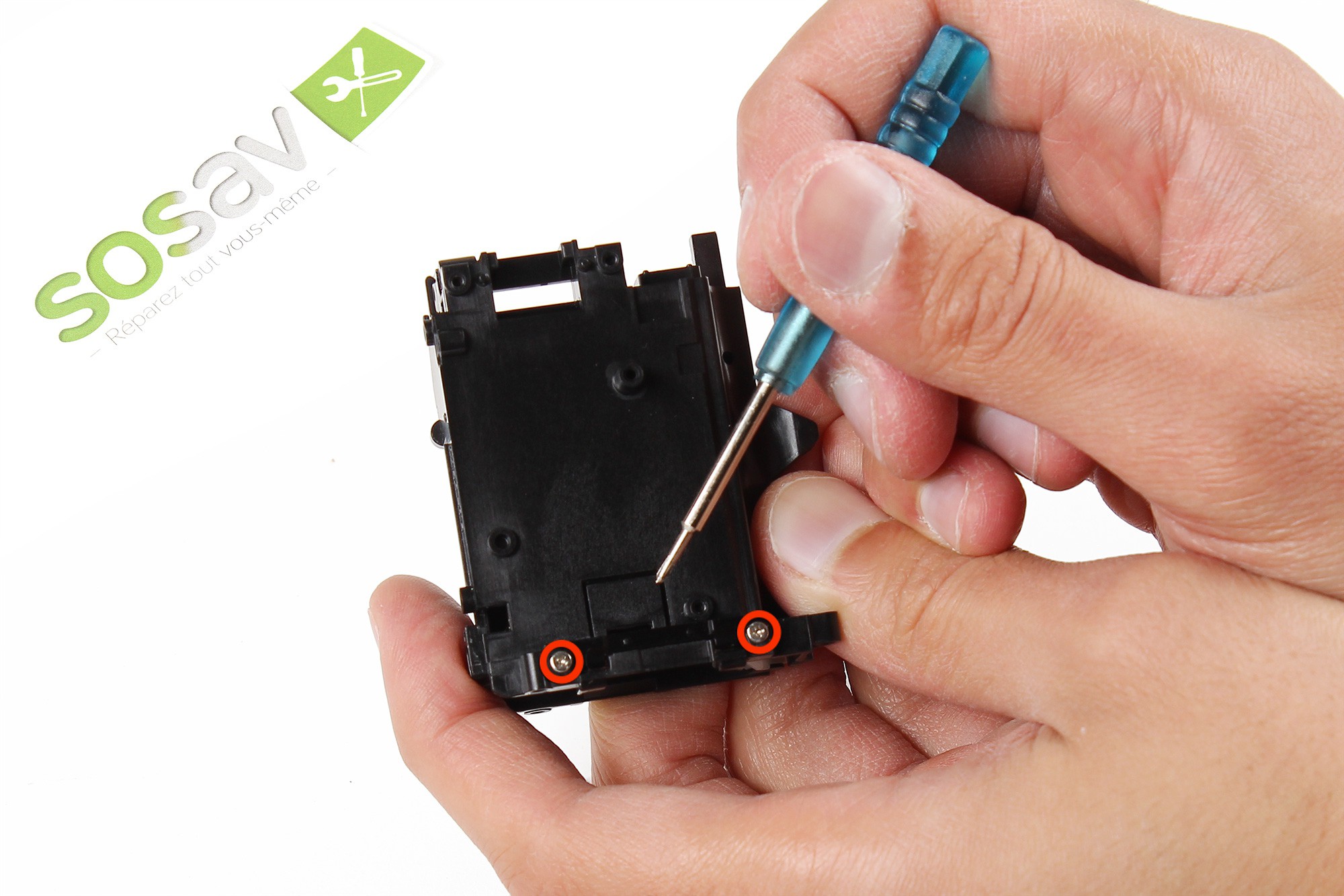

Utilisez un tournevis cruciforme afin de dévisser les deux vis entourées en rouge.

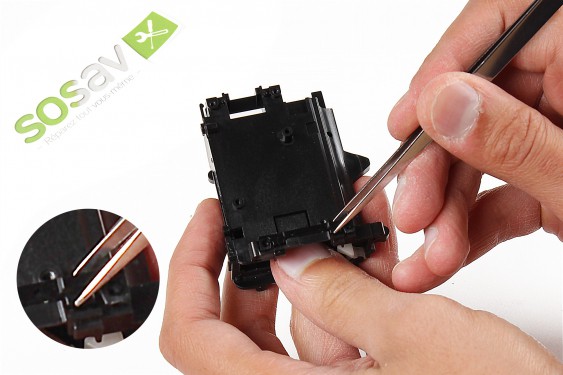

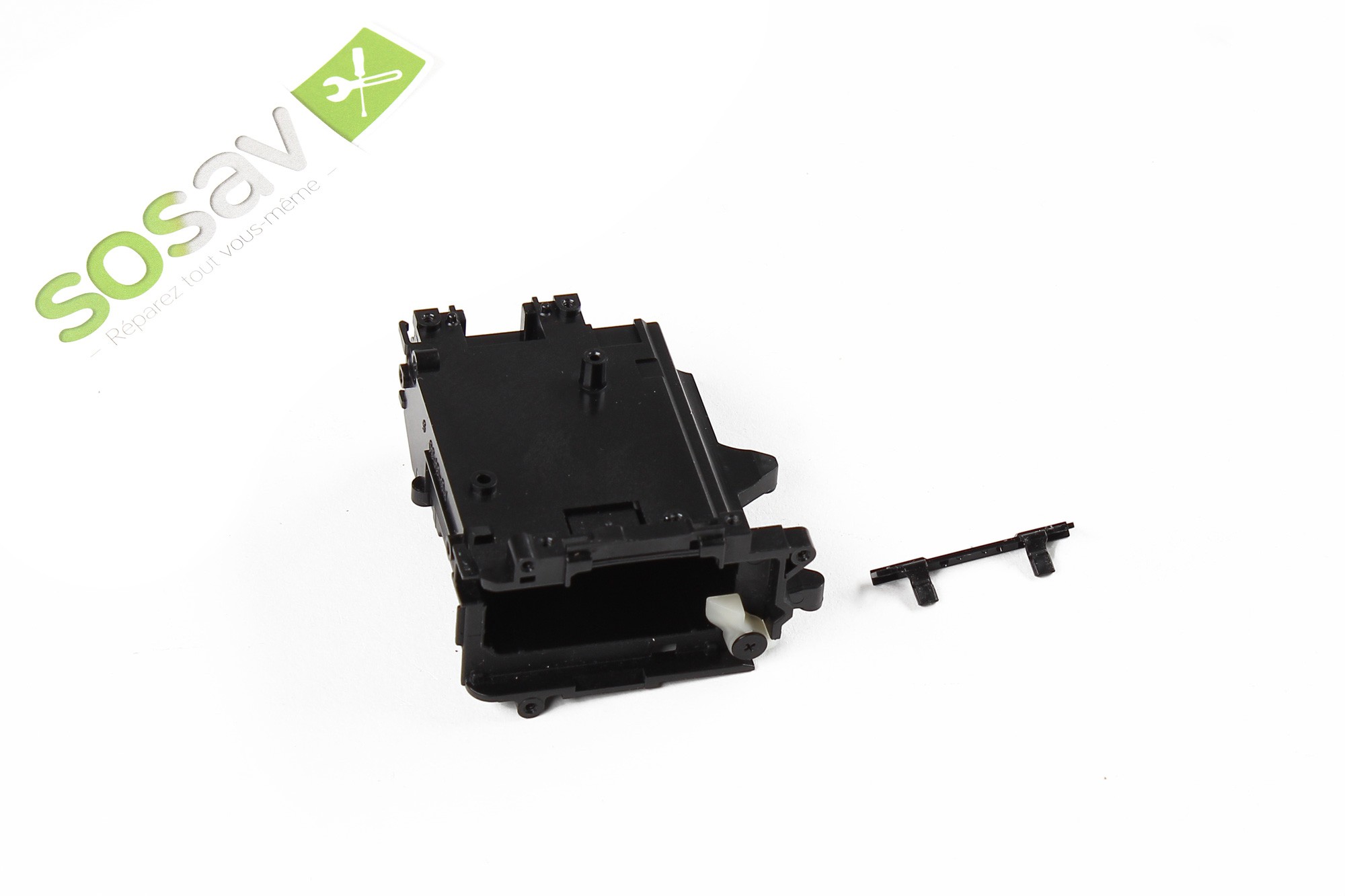

Etape 67
Reprenez la pince puis utilisez-la afin de retirer l'élément plastique.
Etape 68
Le logement de la batterie du Canon EOS 1000D / Rebel XS / Kiss F est désormais démonté.Procédez à son remplacement si cela est nécessaire.
