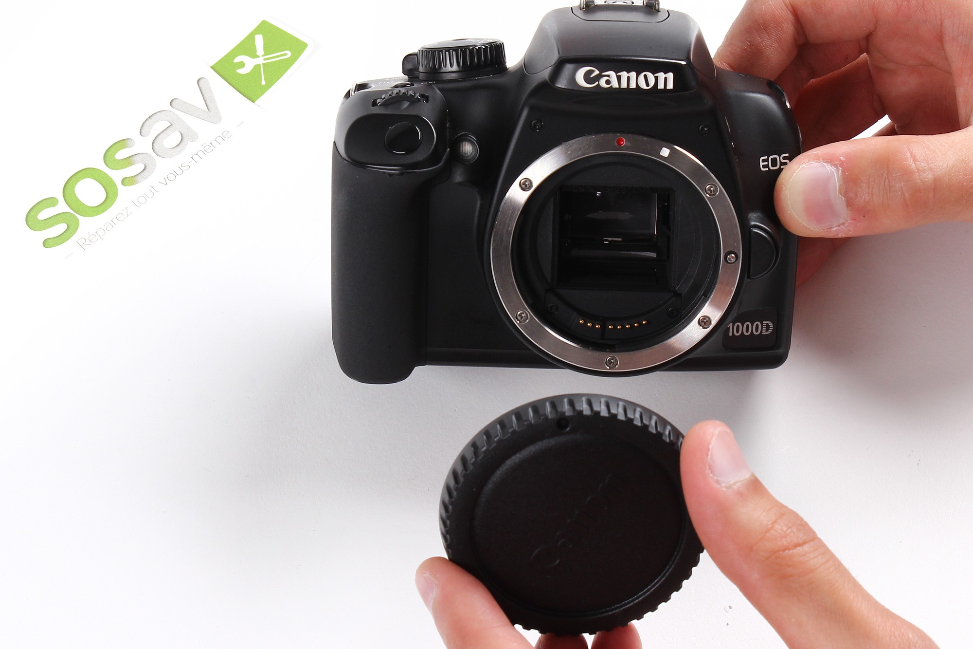

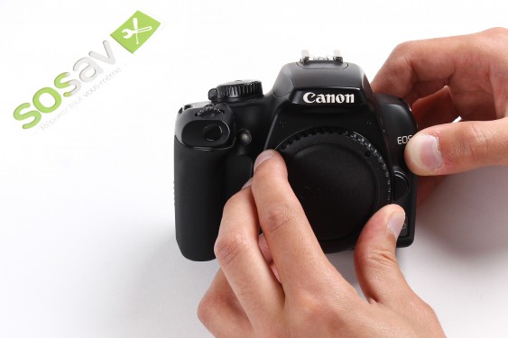

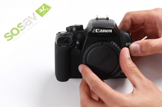

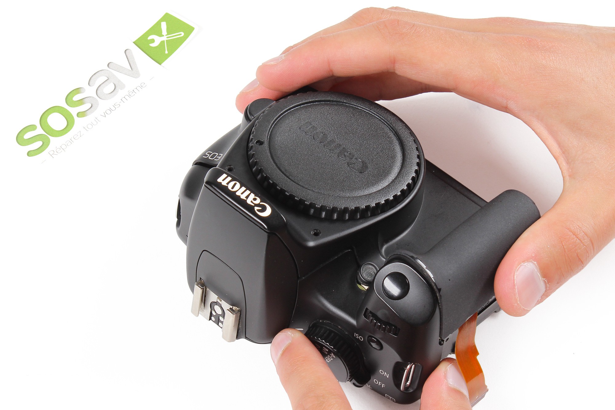

Posez ensuite le cache de l'appareil afin de protéger le capteur des éventuelles poussières pouvant s'y déposer.Une fois posé, tournez ce cache dans le sens des aiguilles d'une montre afin de le verrouiller correctement en place.

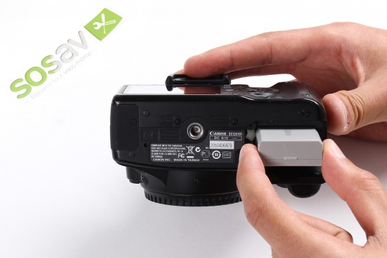

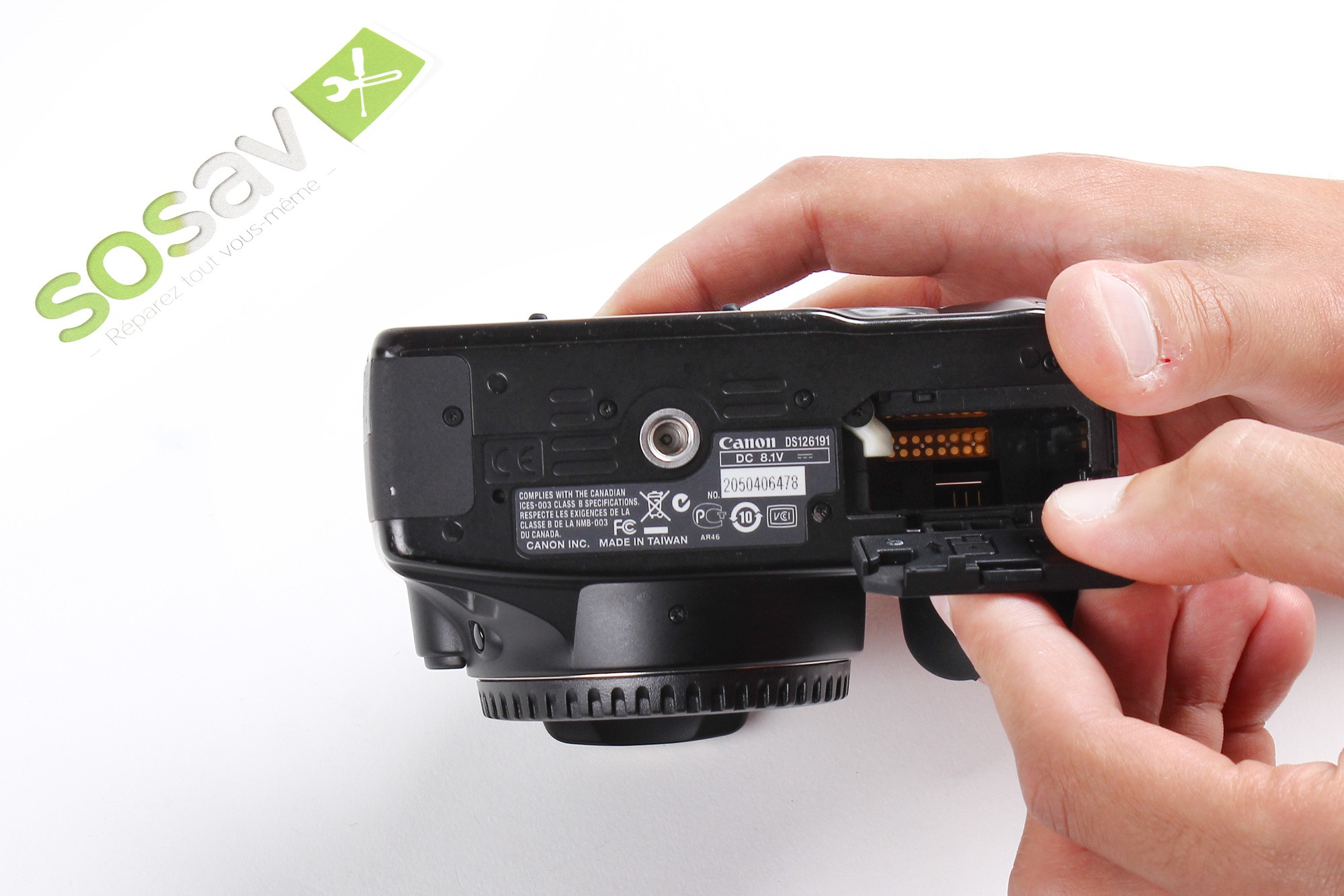

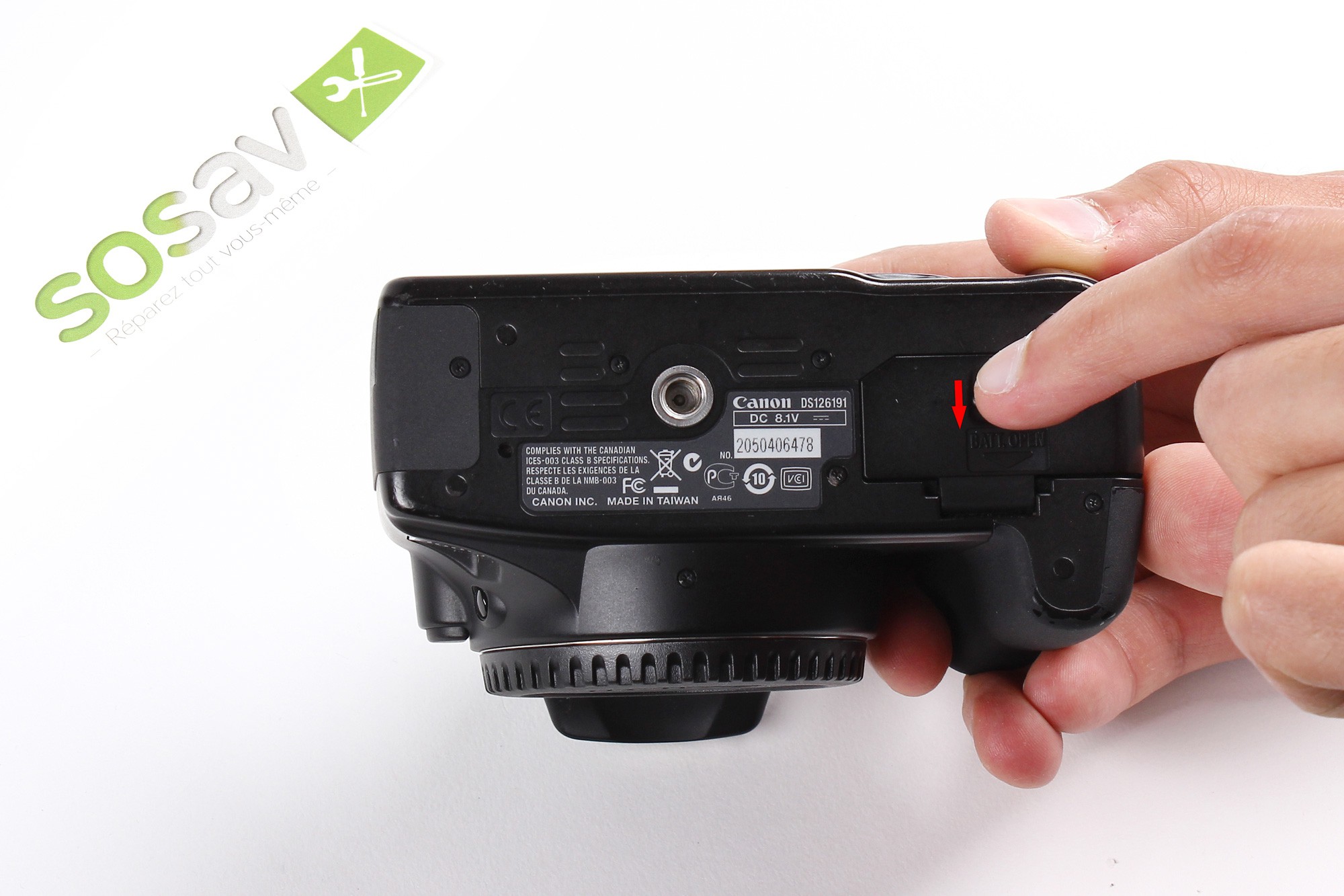

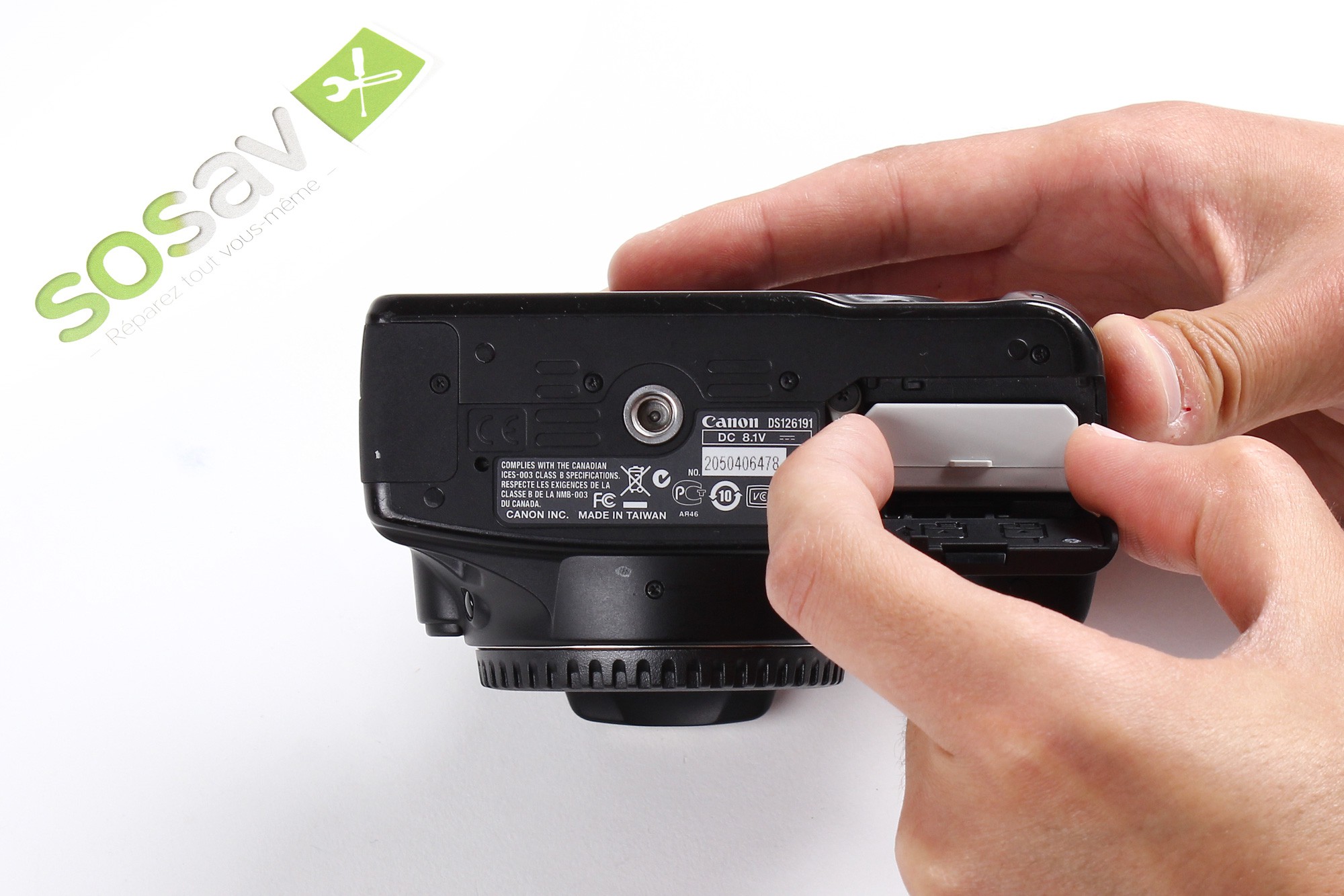

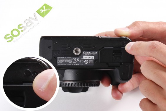

Positionnez l'appareil à l'envers, comme sur la photo.Poussez ensuite légèrement le taquet de verrouillage de la trappe de la batterie puis tirez délicatement cette dernière vers vous.

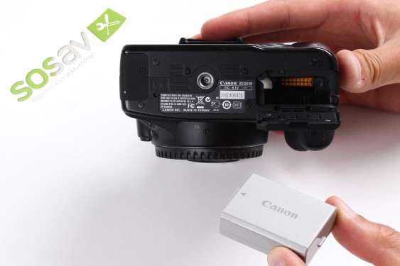

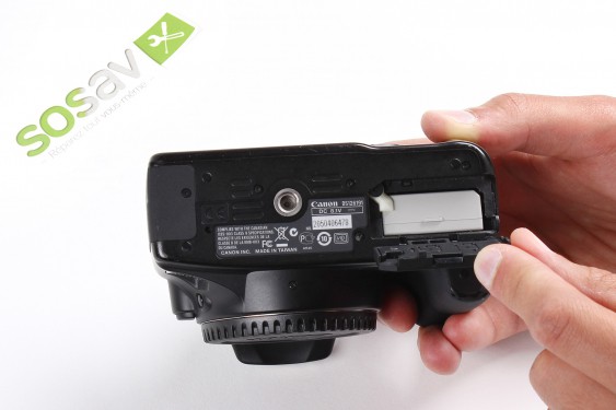

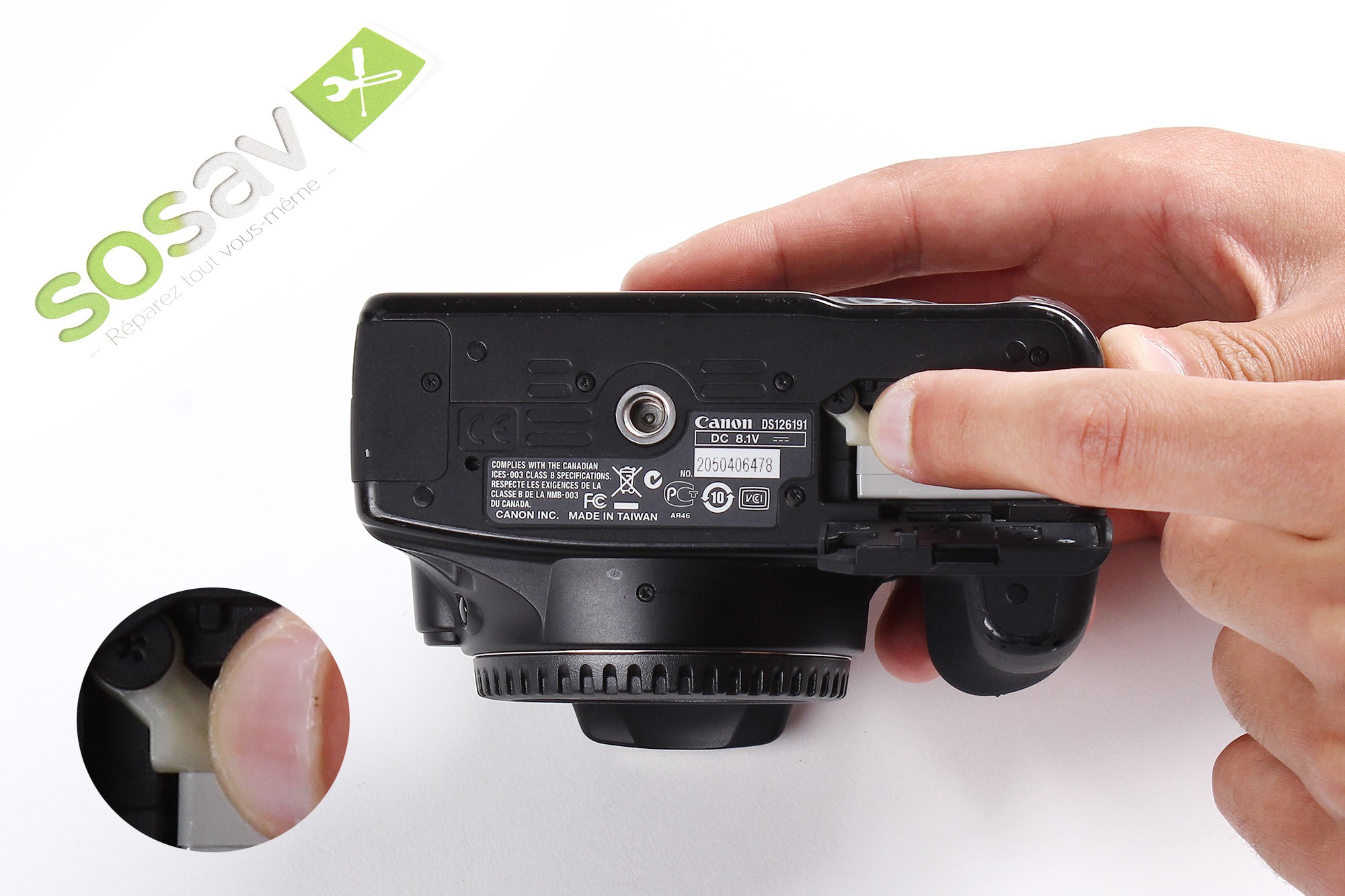

Poussez ensuite le ressort de verrouillage de la batterie afin de la déloger de son emplacement.Un ressort situé sous la batterie poussera cette dernière afin de faciliter son retrait.Saisissez ensuite la batterie, puis procédez à son retrait de l'appareil photo.

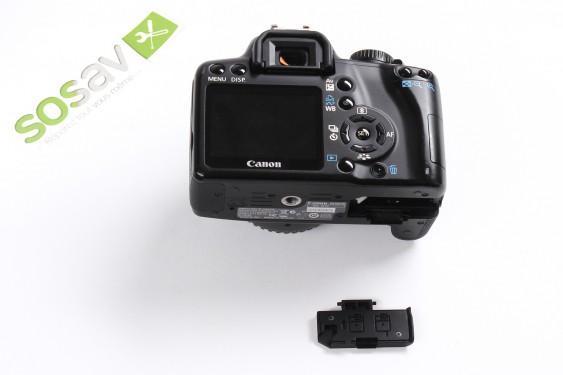

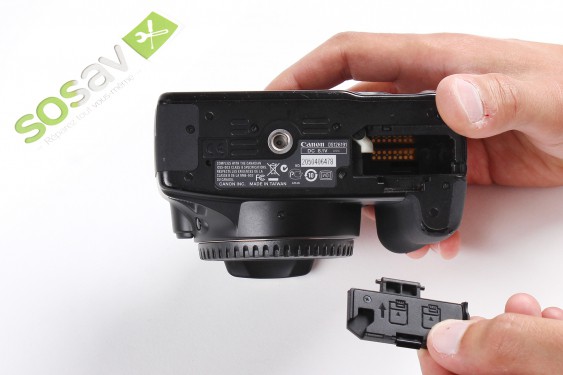

Saisissez le capot de la batterie puis procédez délicatement à son retrait en le poussant vers l'avant, comme indiqué sur les photos.

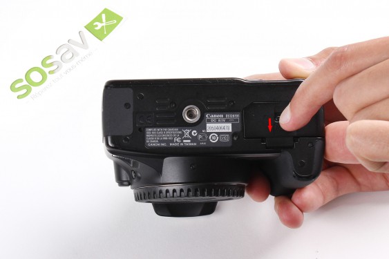

Saisissez l'appareil comme indiqué sur les photos.Poussez ensuite délicatement la porte du lecteur SD vers l'arrière puis tirez-la afin de l'ouvrir.

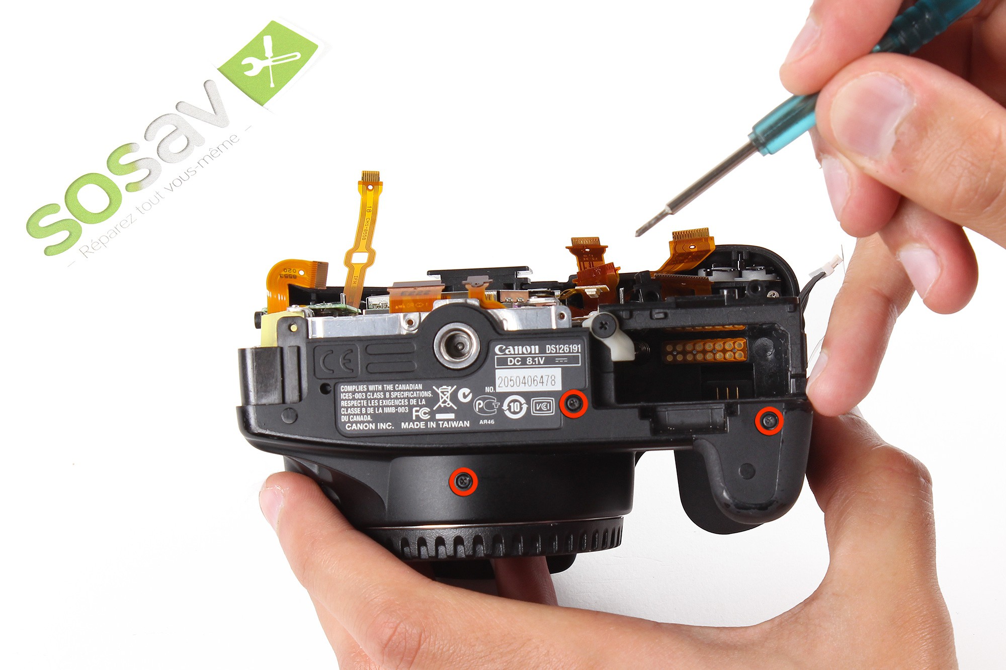

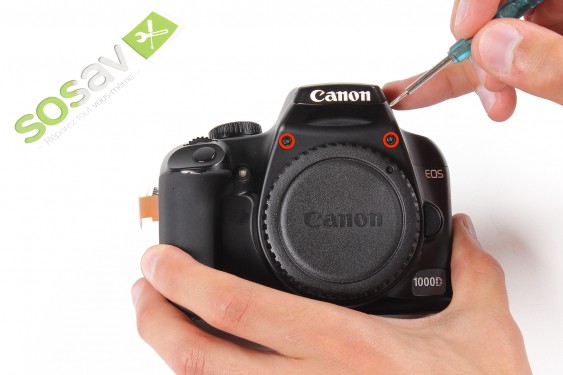

Placez l'appareil afin d'avoir le côté droit face à vous.Utilisez un tournevis cruciforme afin de dévisser les deux vis entourées en rouge.
Retournez désormais l'appareil, afin d'avoir le dessous face à vous.A l'aide d'un tournevis cruciforme, dévissez ensuite les quatre vis entourées en rouge.

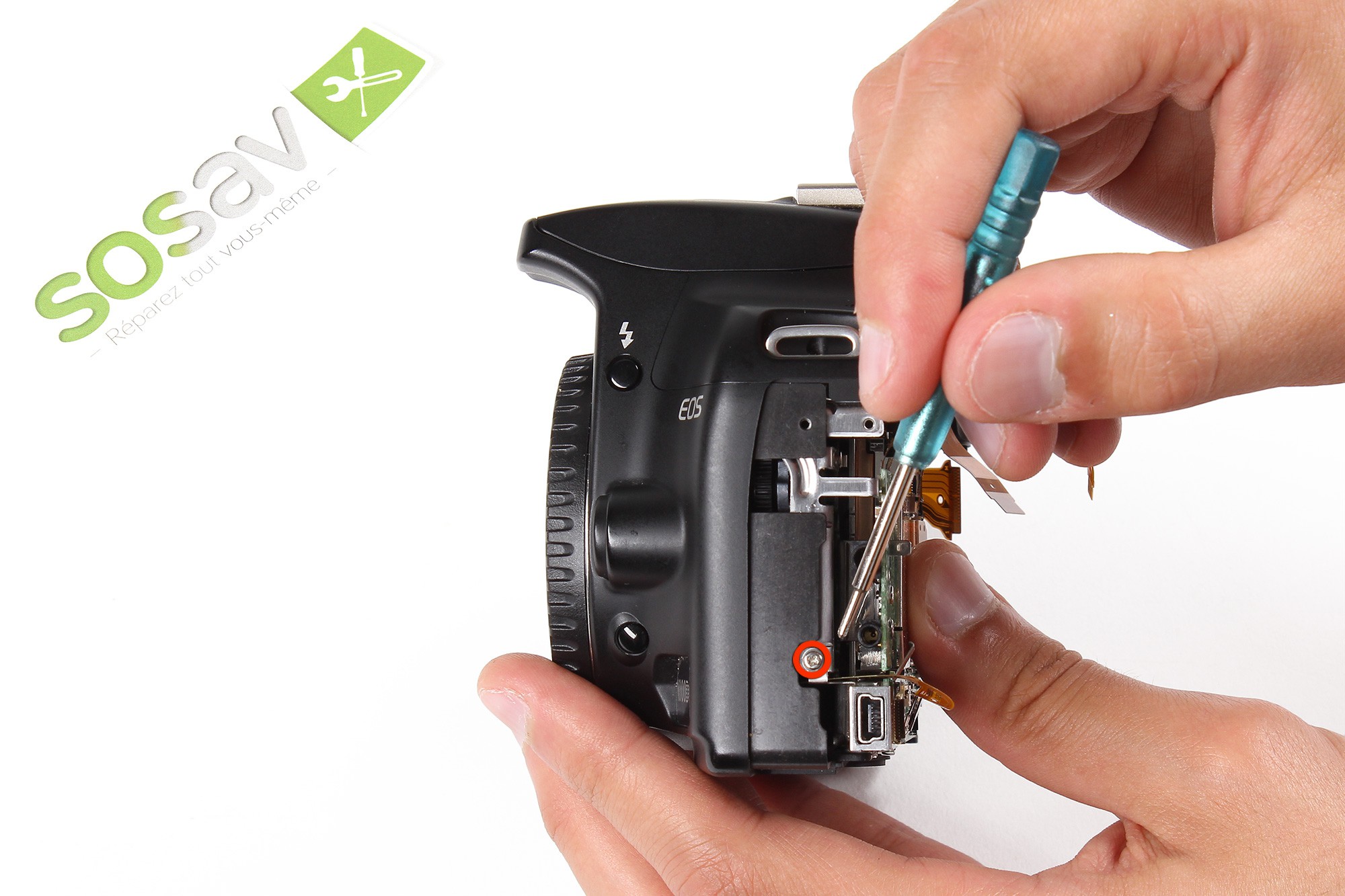

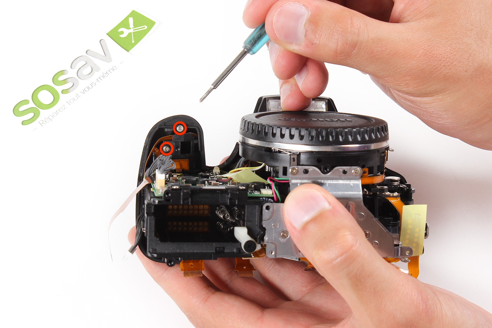

Retournez à nouveau l'appareil, afin d'avoir le côté gauche face à vous.Utilisez un tournevis cruciforme afin de dévisser les deux vis entourées en rouge.

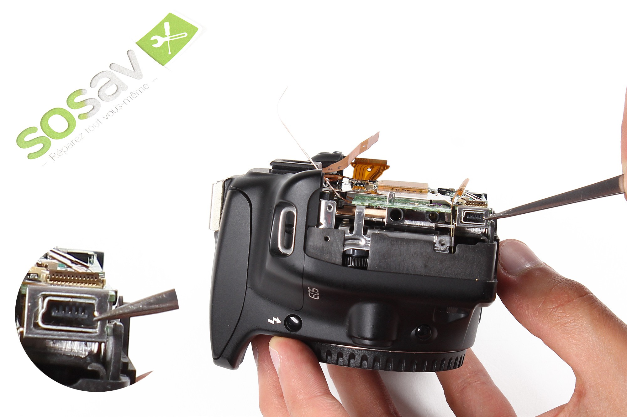

Prenez une spatule en nylon puis insérez-la dans l'interstice de la partie gauche en plastique, comme indiqué sur les photos.Faites ensuite délicatement levier afin d'extraire la partie gauche en plastique de l'appareil.
Saisissez l'appareil puis soulevez très délicatement par la gauche la façade avant afin de la déclipser du reste de l'appareil.N'essayez pas d'ôter totalement la façade à cette étape ! Une nappe relie la façade avant au reste de l'appareil photo.

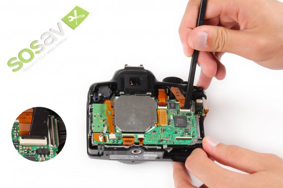

Exercez ensuite un très léger mouvement en arrière afin de pouvoir accéder au connecteur de la nappe principale de la façade avant.

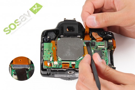

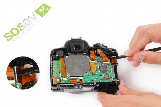

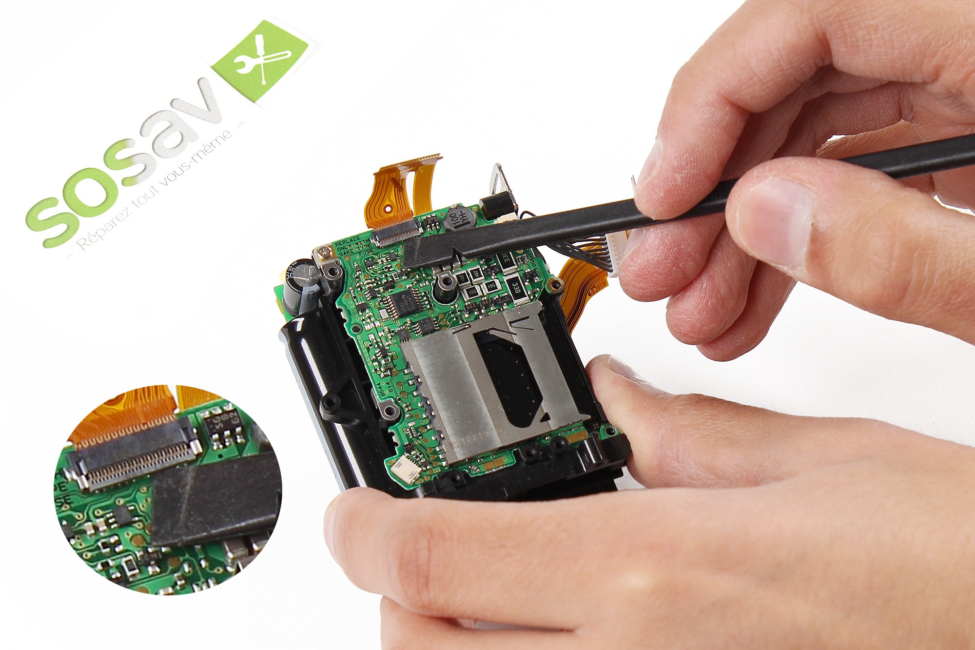

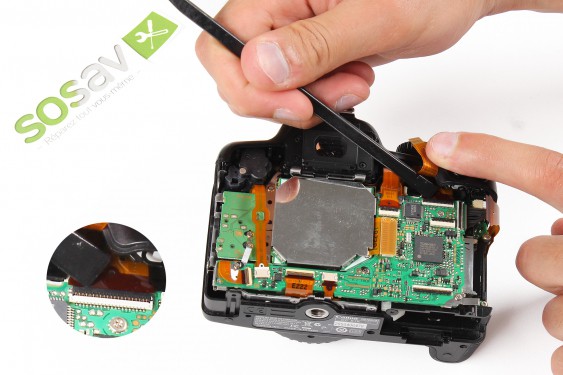

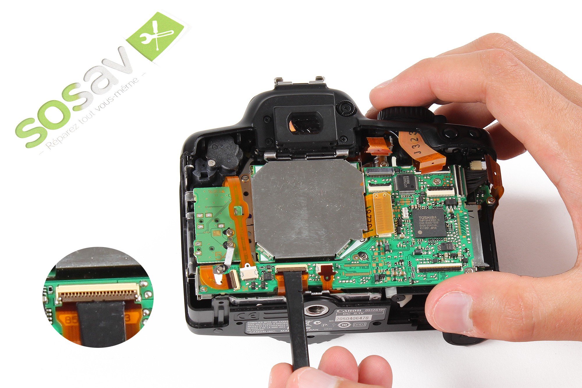

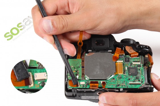

Prenez une spatule en nylon puis déverrouillez le connecteur de la nappe de la façade avant.Nous vous conseillons de tenir la façade avant de l'autre main pour plus de confort.Saisissez ensuite la nappe puis procédez à son retrait.

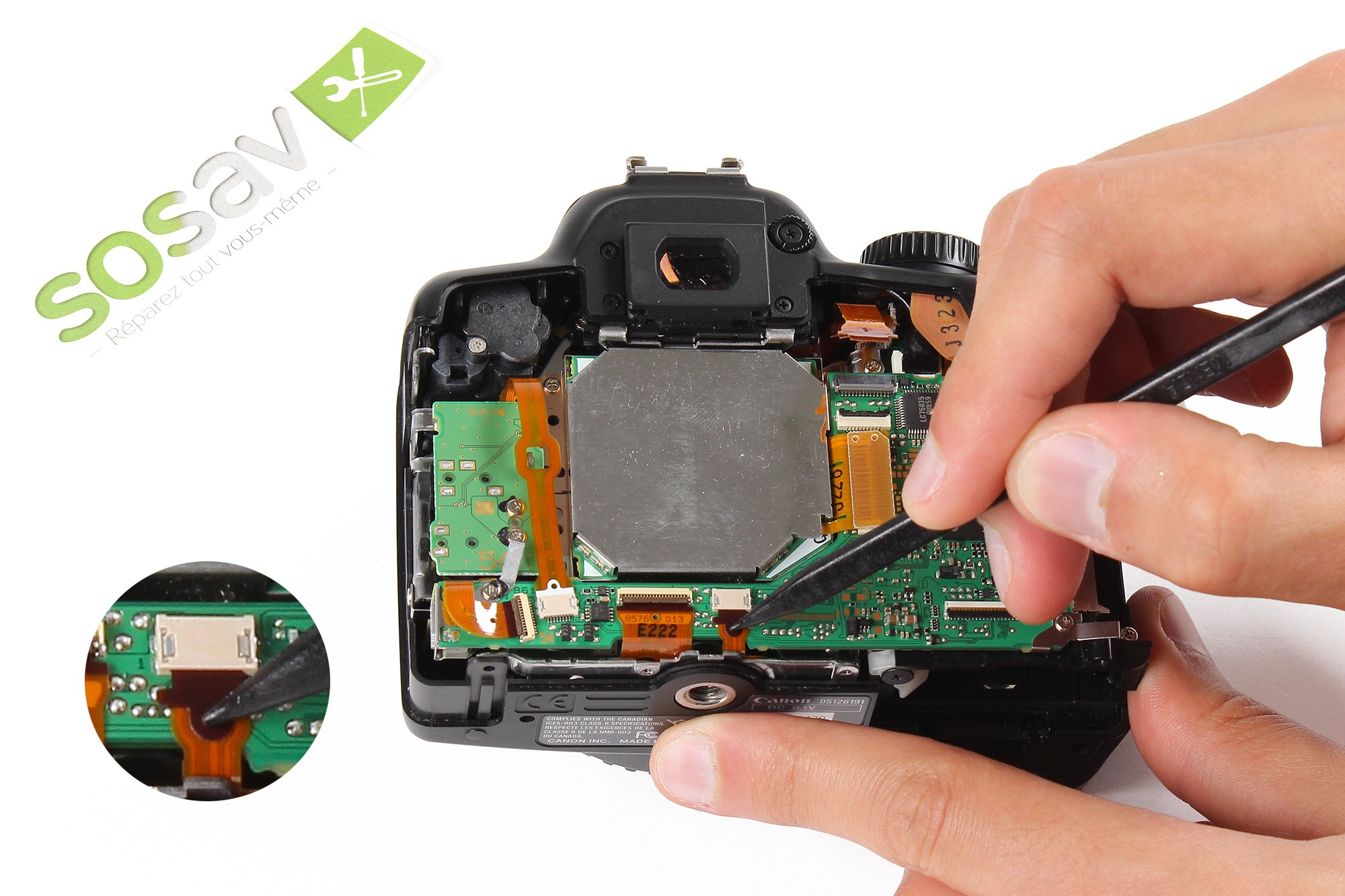

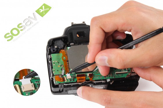

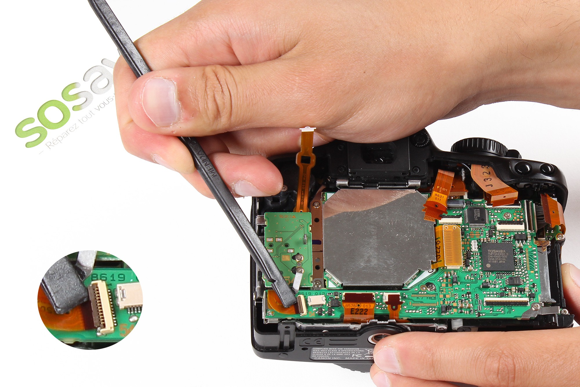

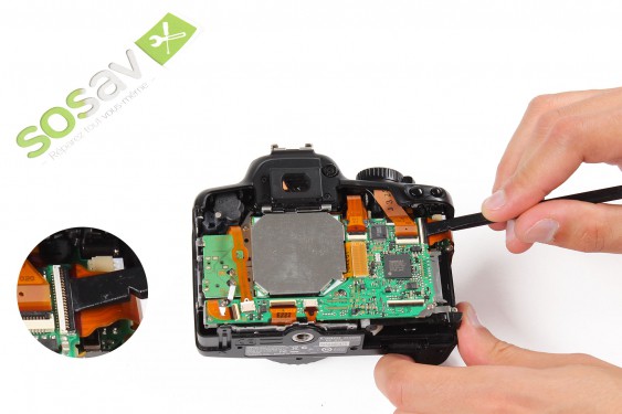

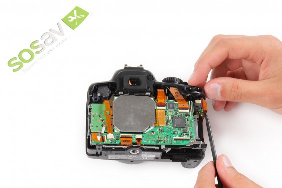

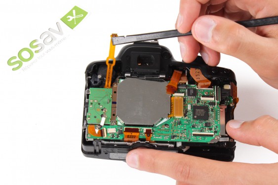

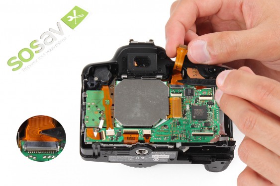

Prenez une spatule en nylon puis déverrouillez le connecteur de la nappe de liaison de la carte d'alimentation.Procédez ensuite délicatement au retrait de la nappe.

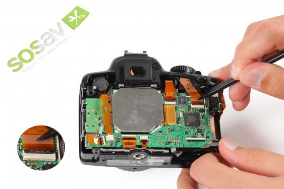

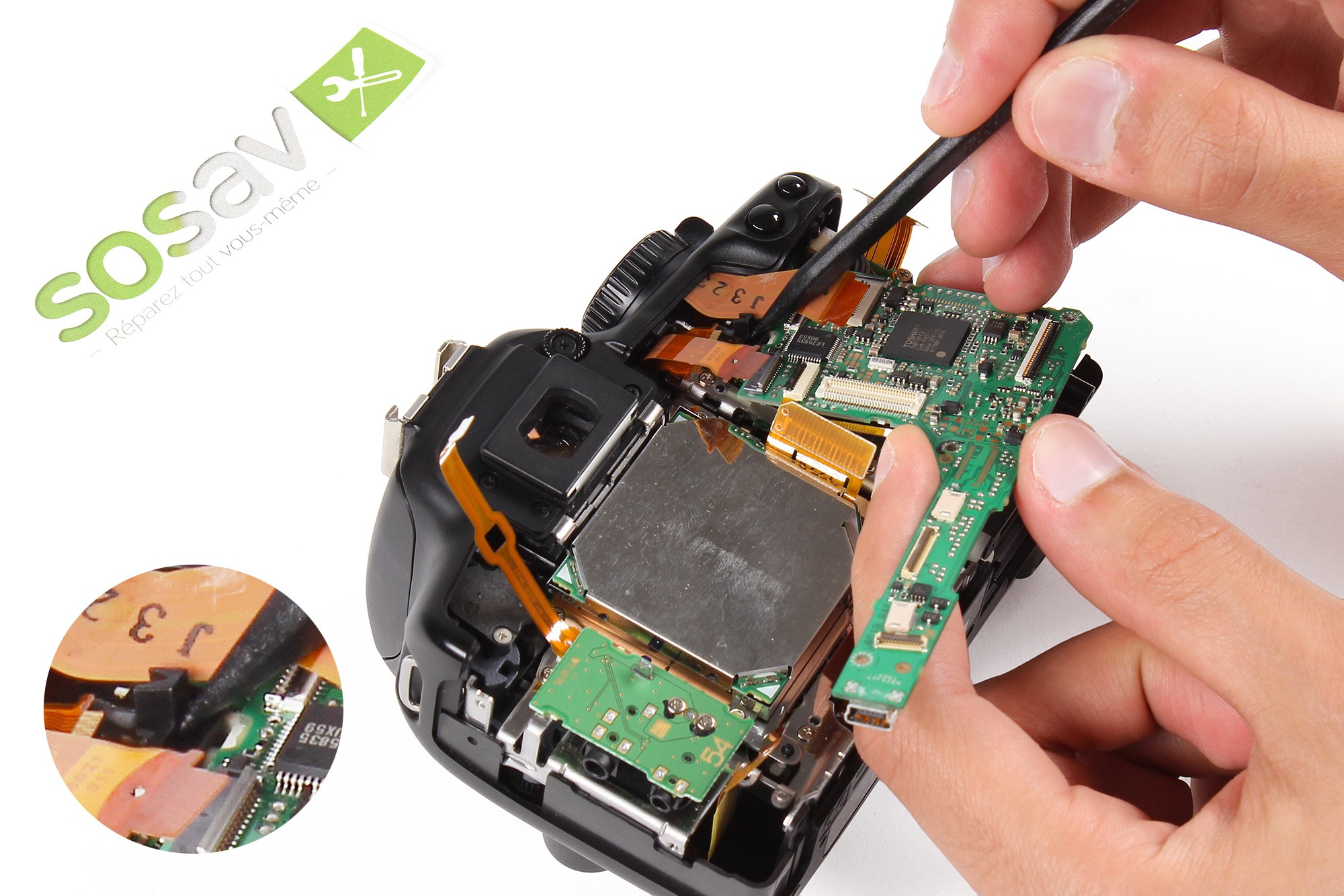

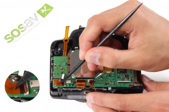

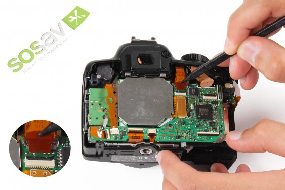

Toujours à l'aide d'une spatule en nylon, déverrouillez le connecteur FPC du panneau supérieur.Utilisez ensuite la pointe d'une spatule en nylon afin de sortir délicatement la nappe de son logement initial.

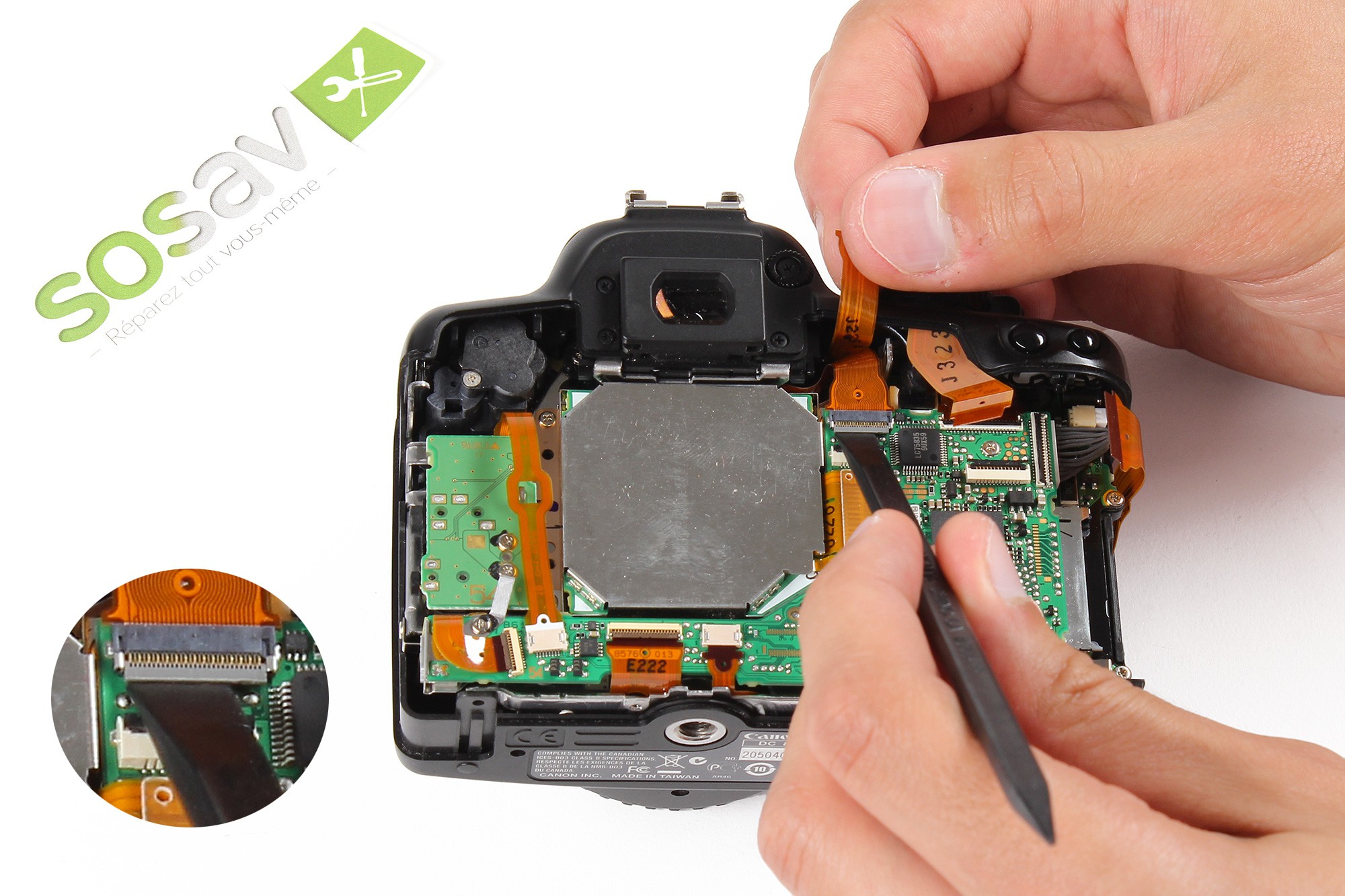

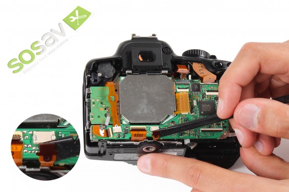

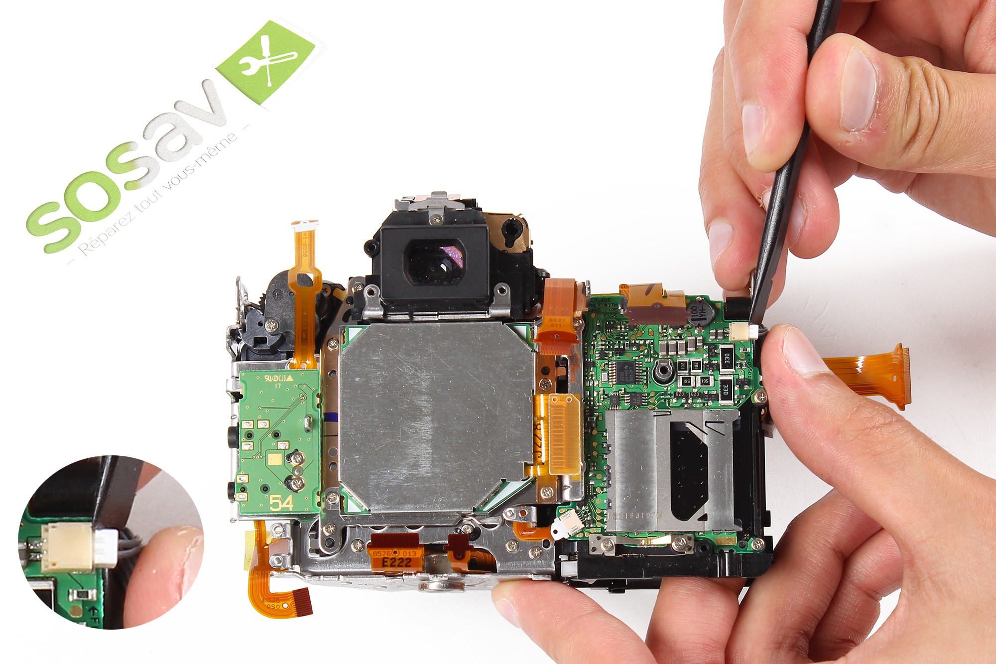

Tout en maintenant la nappe du panneau supérieur, déverrouillez à l'aide de la spatule en nylon, le connecteur de la nappe située en dessous.

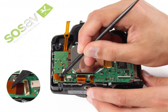

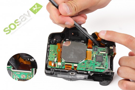

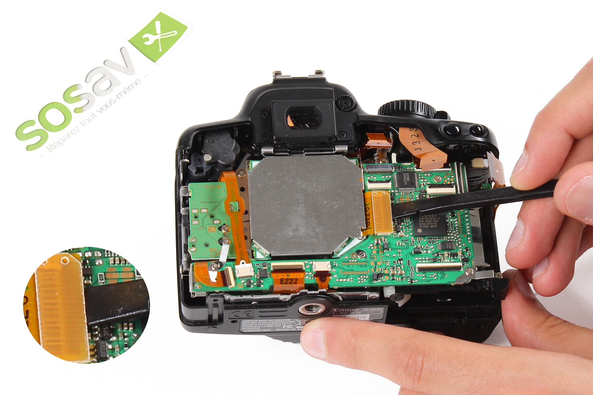

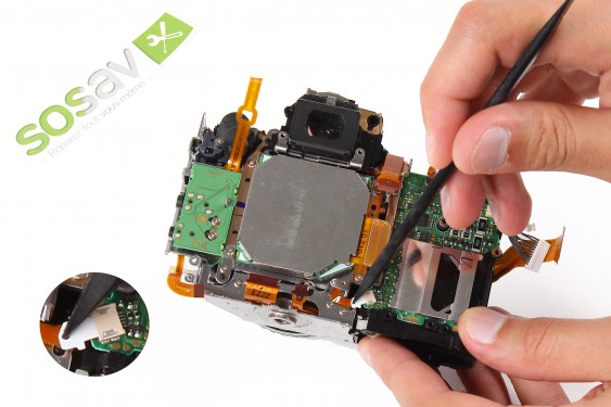

Réutilisez la spatule en nylon afin de déverrouiller le connecteur de la nappe localisée à proximité du capteur.Utilisez ensuite la pointe d'une spatule en nylon afin de sortir délicatement la nappe de son logement initial.

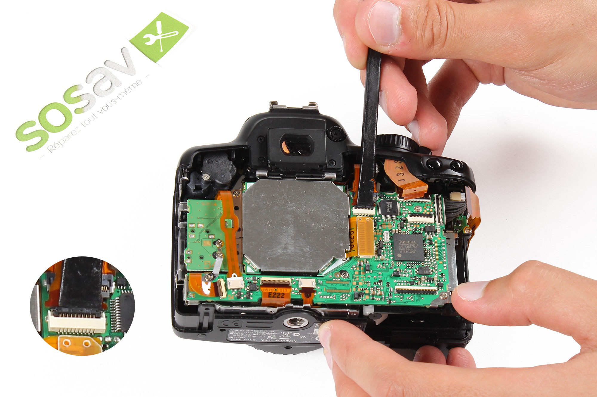

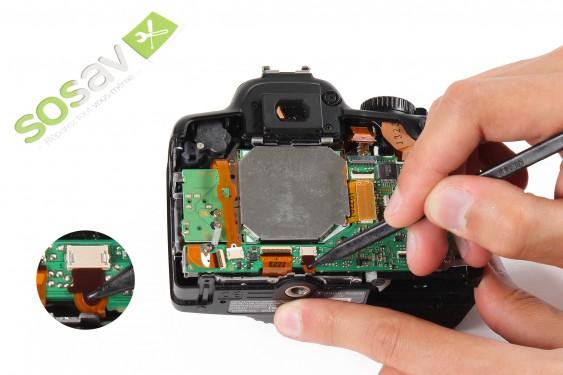

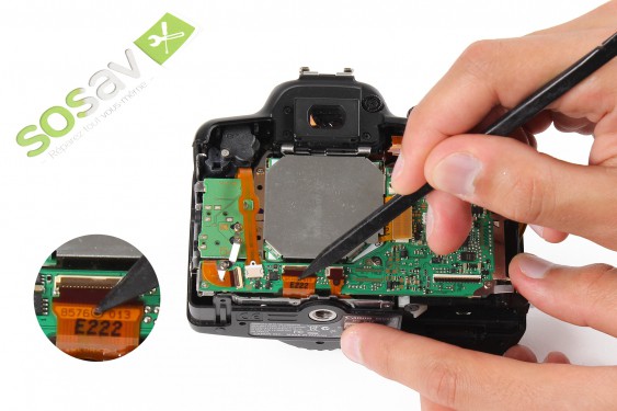

Reprenez la spatule en nylon puis déclipsez le connecteur de la nappe localisée en dessous.Prenez la pointe de la spatule en nylon, insérez-la dans le trou de la nappe puis retirez-la nappe délicatement de son logement.

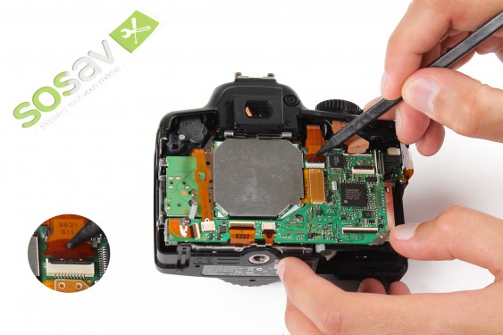

Conservez la spatule en nylon puis déconnectez délicatement la nappe du capteur.

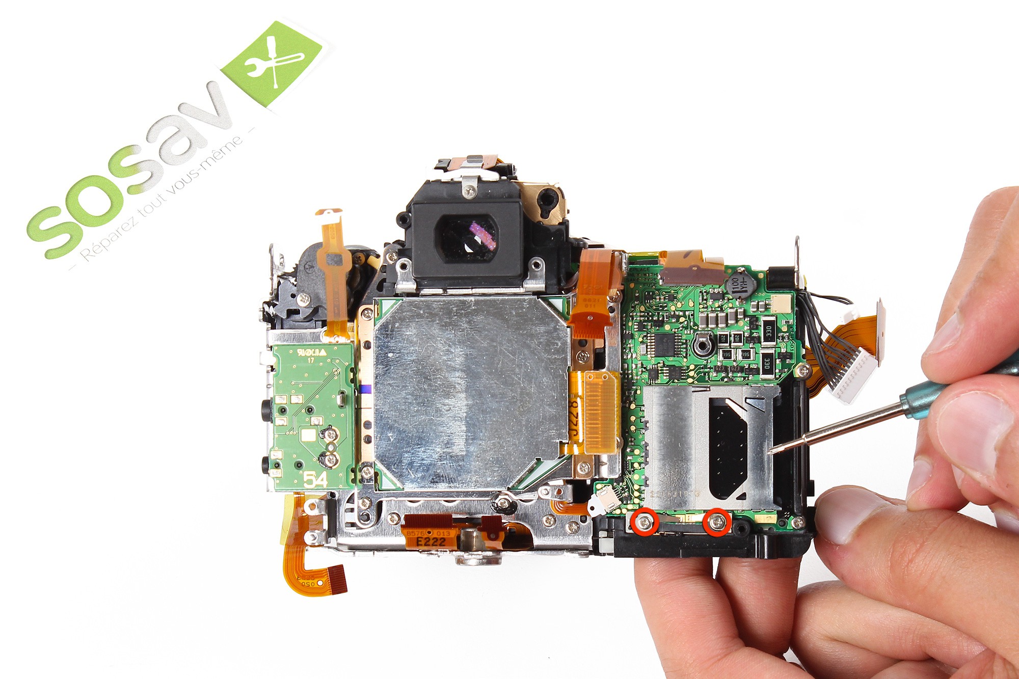

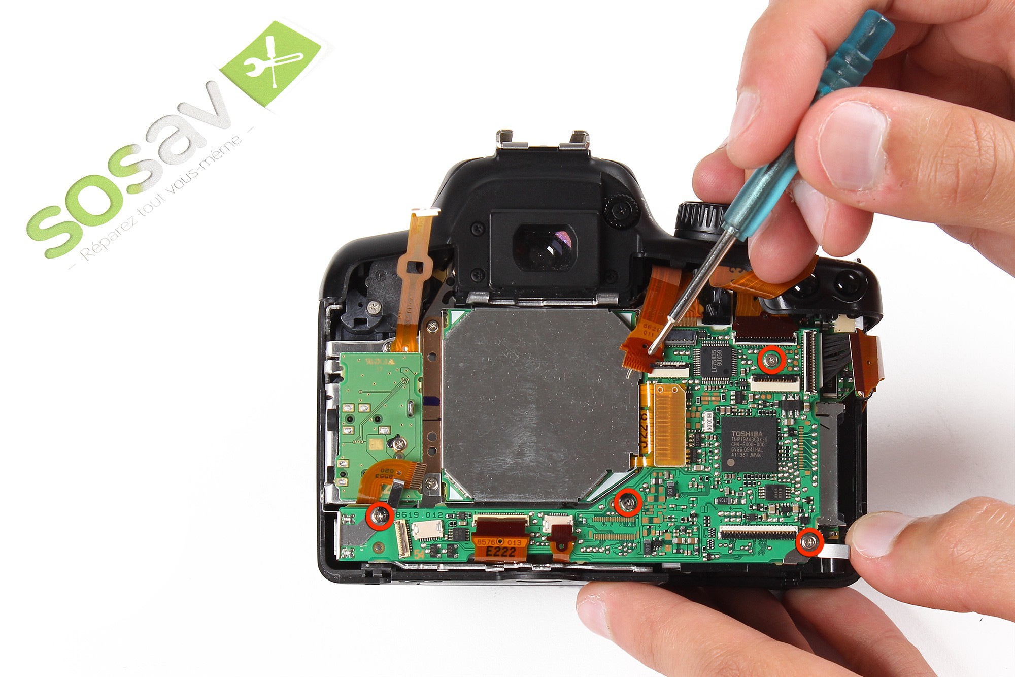

A l'aide d'un tournevis cruciforme, dévissez les quatre vis entourées en rouge.Ces vis servent à maintenir la carte mère en place.
Etape 29

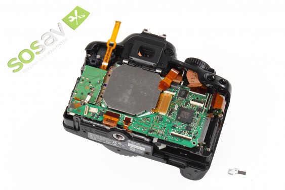

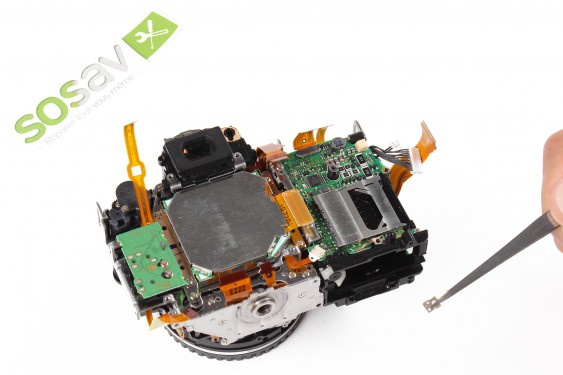

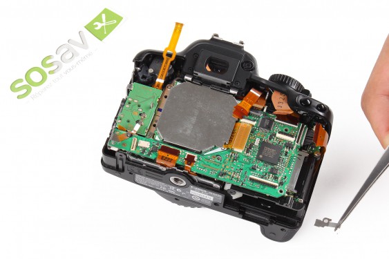

Prenez une pince puis retirez délicatement l'élément métallique inférieur droit.
Etape 30

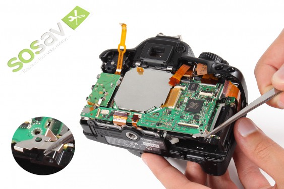

Dévissez la vis cruciforme entourée en rouge.
Etape 31

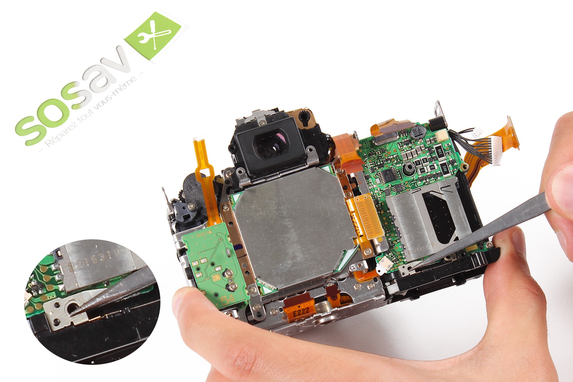

Utilisez une pince afin de retirer l'élément métallique gauche.
Etape 32

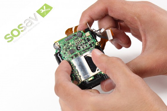

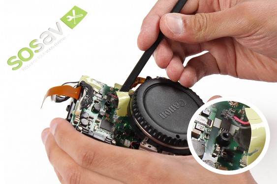

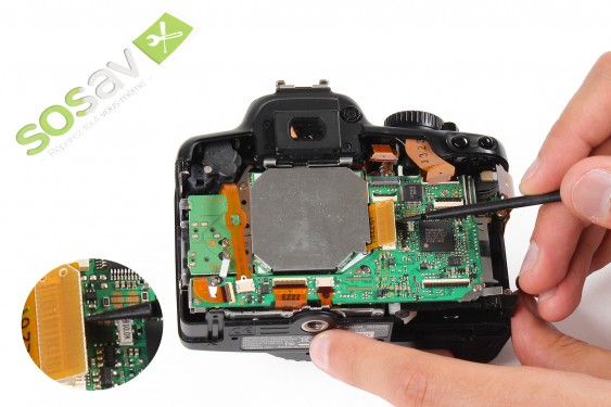

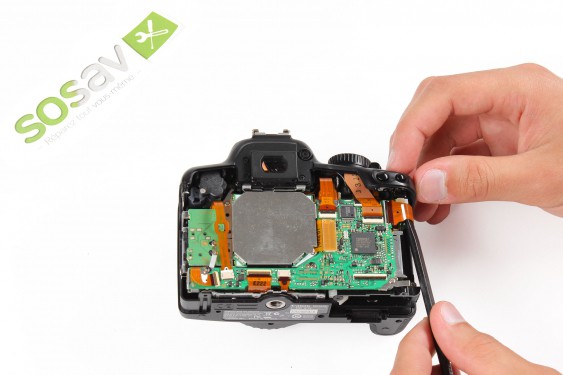

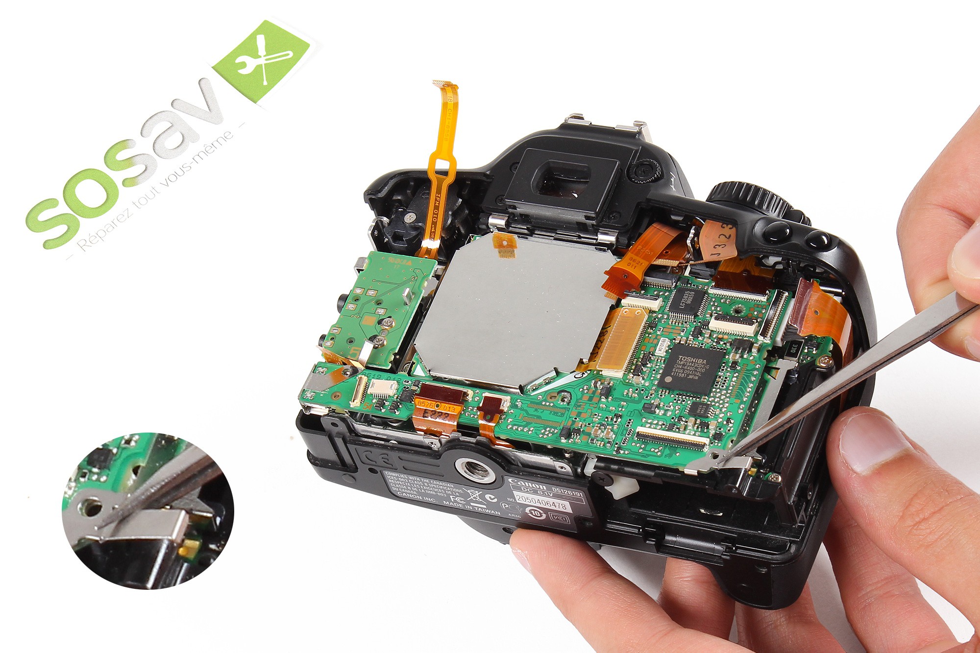

Soulevez doucement la carte mère par le dessous puis, déconnectez le petit câble plastique supérieur avec la spatule en nylon.
Etape 33

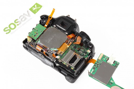

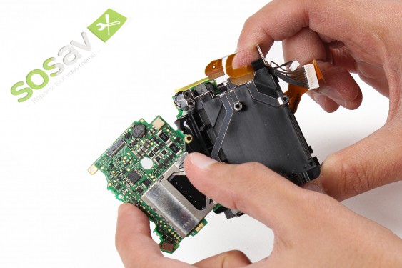

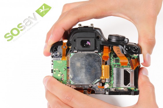

Soulevez délicatement la carte mère en la basculant la vers la droite.Attention : La carte mère est encore liée au reste de l'appareil par des câbles ! Ne la retirez pas tout de suite !
Etape 34

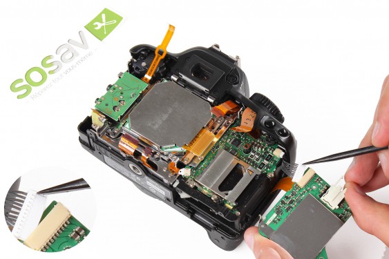

Reprenez la spatule en nylon pour déconnecter très délicatement le câble de liaison de la carte mère vers la carte d'alimentation.Soyez délicat lors de cette opération, le câble étant fragile !

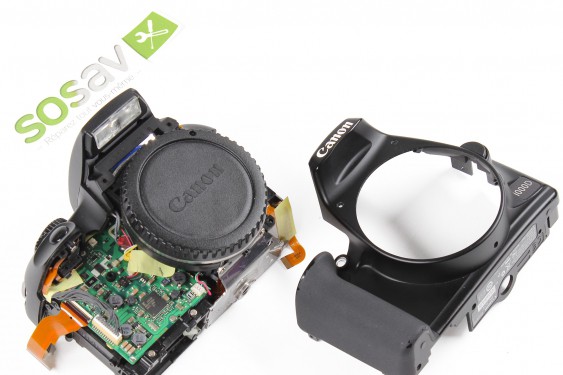

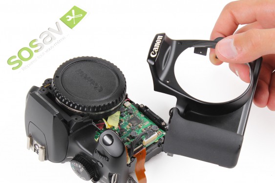

Utilisez une spatule en nylon afin de déclipser la coque avant du reste de l'appareil photo.
Etape 38
Saisissez ensuite la coque avant de l'appareil photo puis retirez-la.Avertissement : Veillez à ne pas toucher à la carte électronique située sous la coque arrière ! Cette dernière contient le condensateur de flash susceptible d'être encore électriquement chargé !

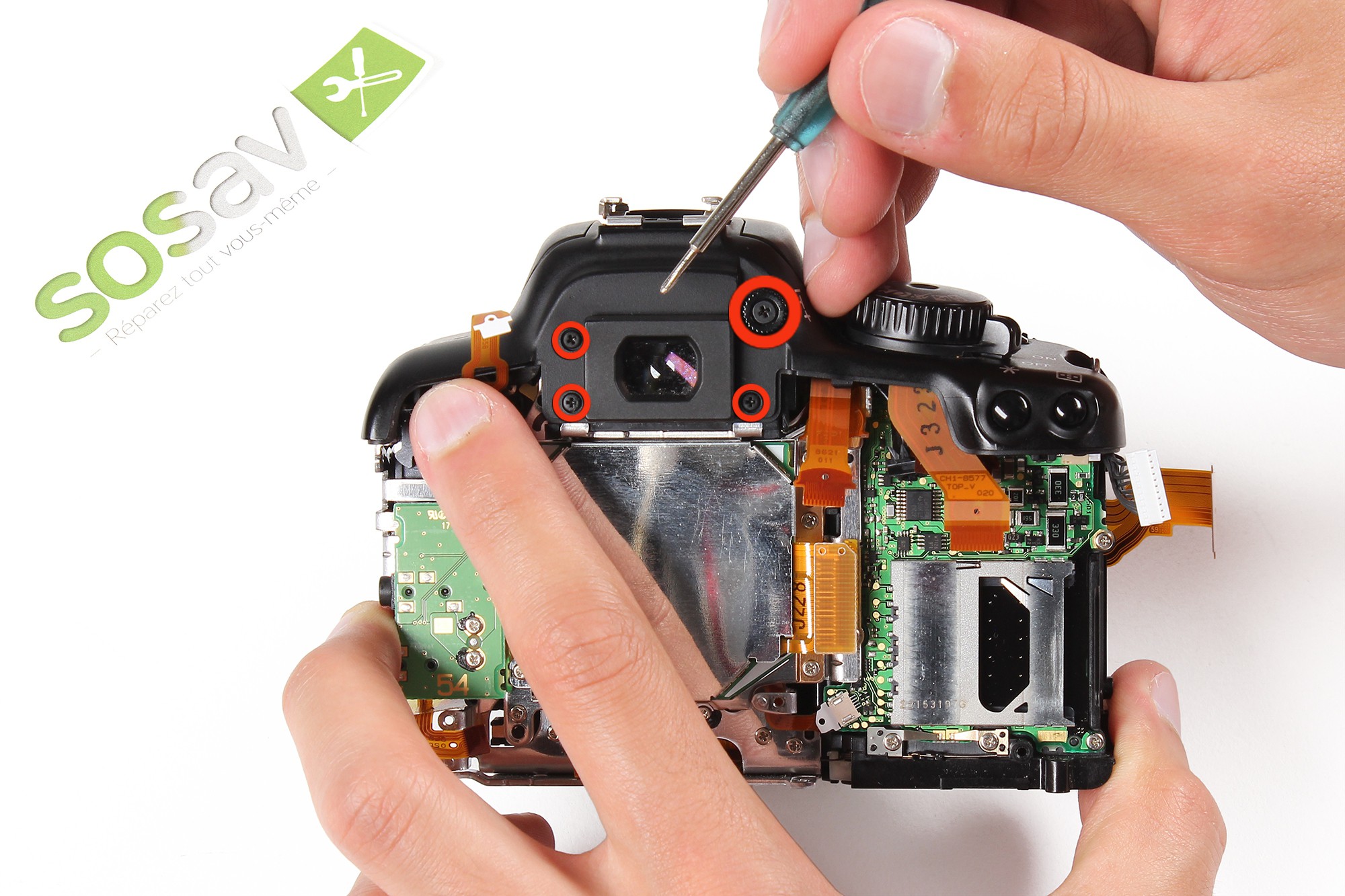

A l'aide d'un tournevis cruciforme, dévissez les quatre vis entourées en rouge.La plus grande vis étant celle du réglage optique, nous vous suggérons de l'aligner sur le marquage blanc visible sur le bloc supérieur.

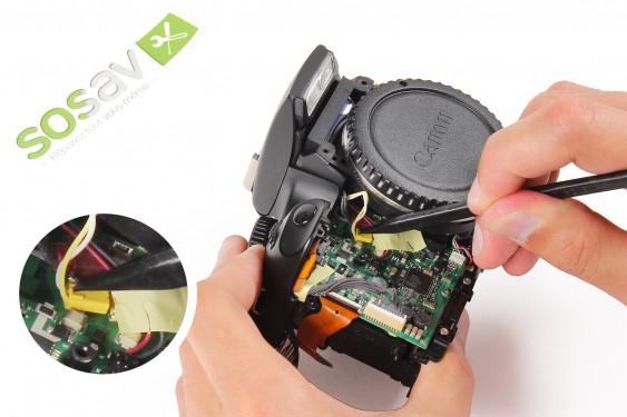

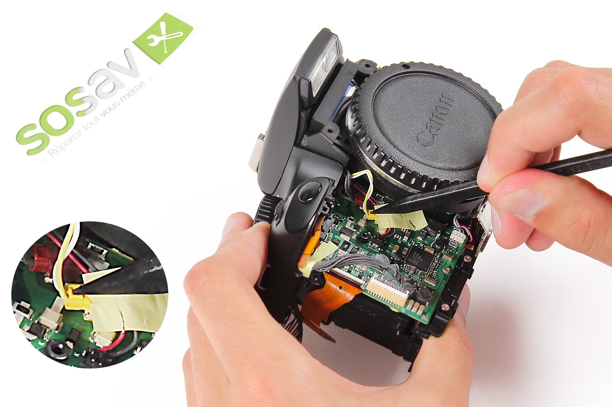

Utilisez la pointe d'une spatule en nylon afin de déclipser le connecteur jaune et le connecteur rouge du flash interne.

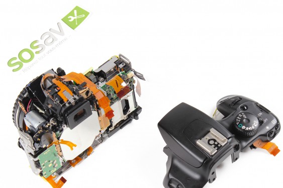

Etape 43

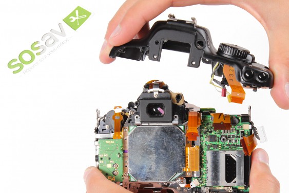

Saisissez ensuite le bloc supérieur puis procédez délicatement à son retrait de l'appareil.
Etape 44

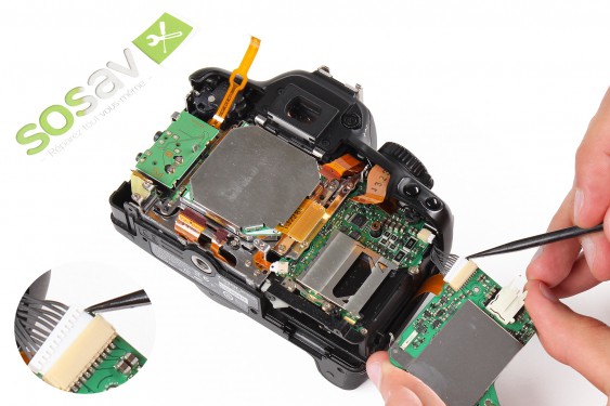

Reprenez la spatule en nylon puis procédez à la déconnexion du second câble de liaison de la carte d'alimentation.

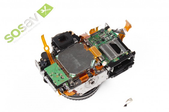

Utilisez ensuite la pince afin de retirer l'élément métallique gauche.
Etape 47
Toujours à l'aide de la pince, saisissez le second élément métallique localisé à droite puis procédez à son retrait.

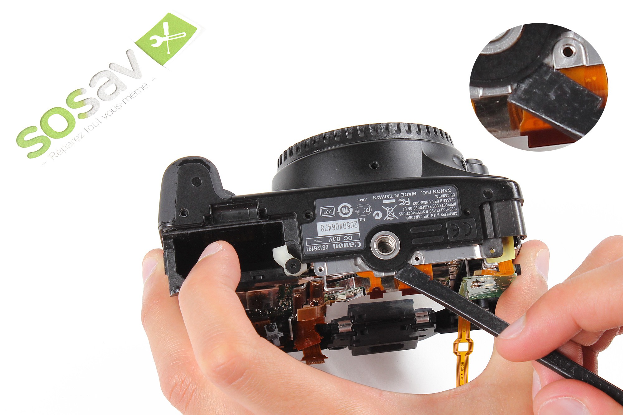

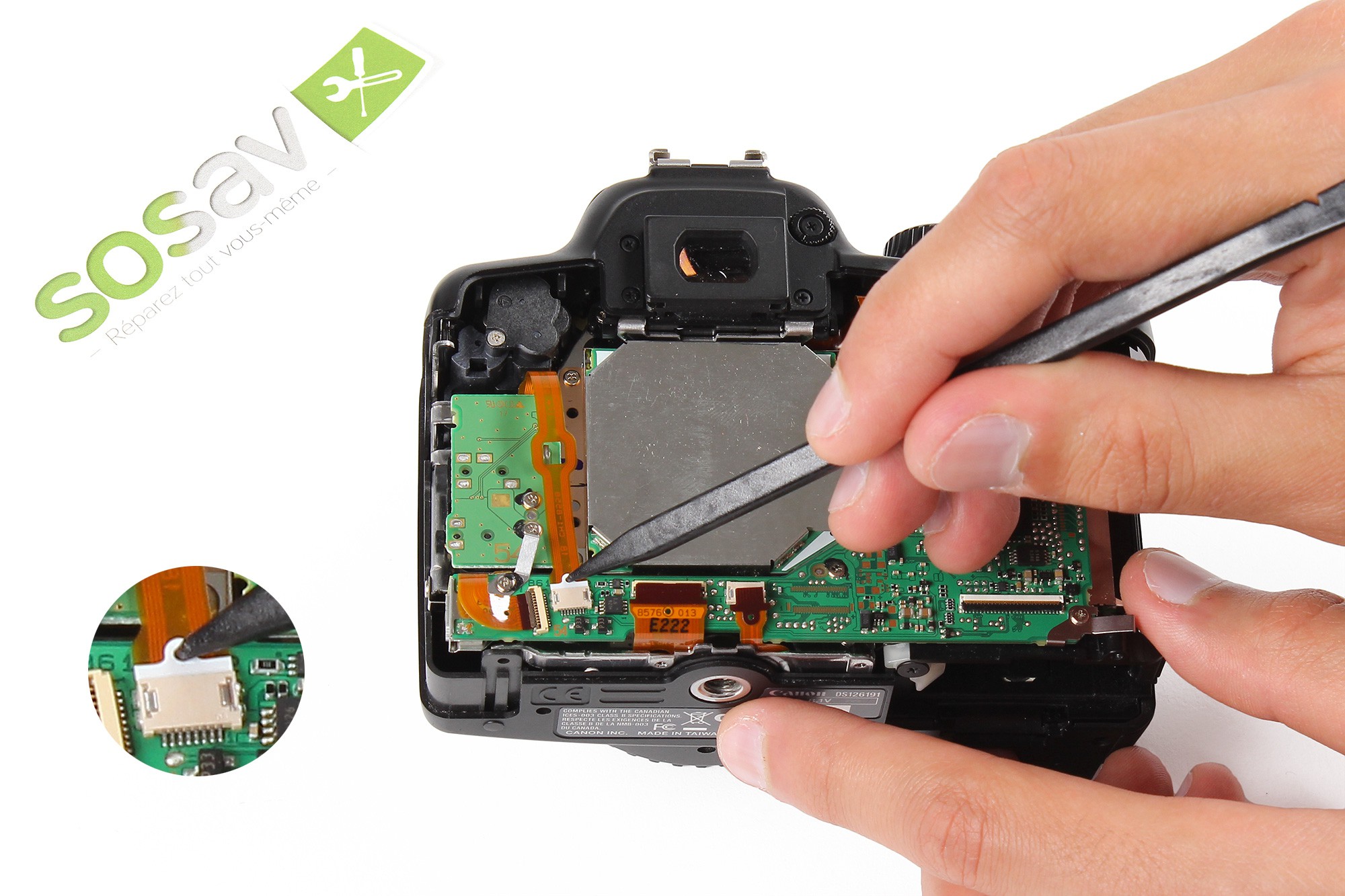

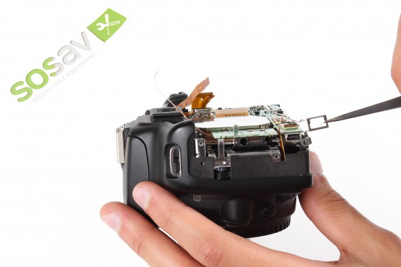

Utilisez la pointe d'une spatule en nylon afin de déconnecter la nappe de liaison du système de nettoyage anti-poussière du capteur.

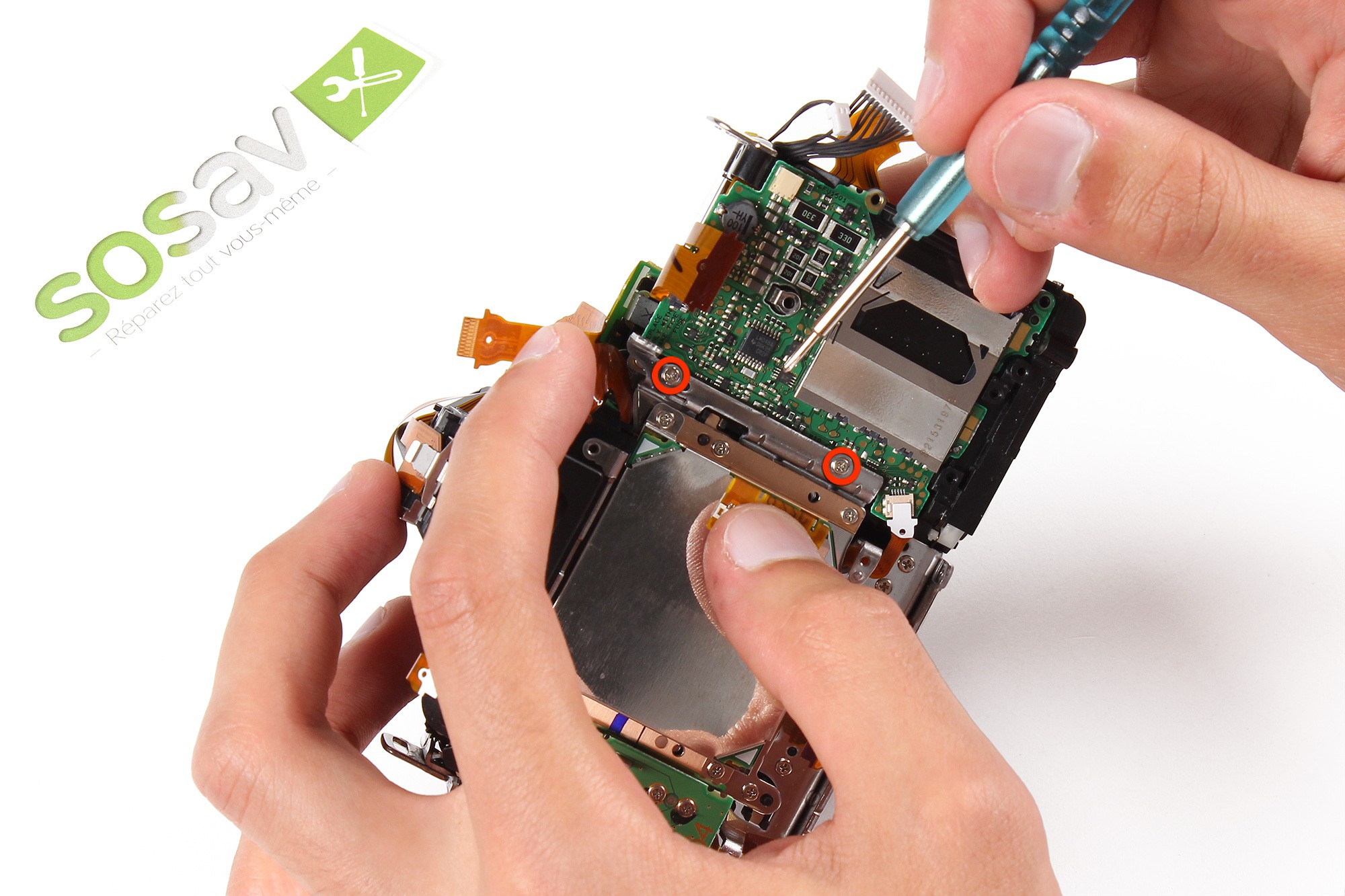

A l'aide d'un tournevis cruciforme, dévissez les deux vis entourées en rouge.

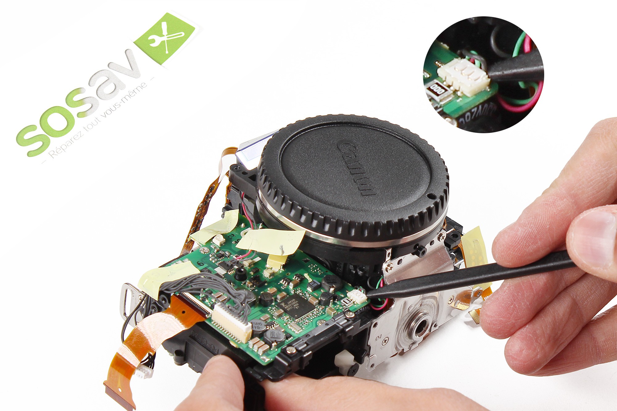

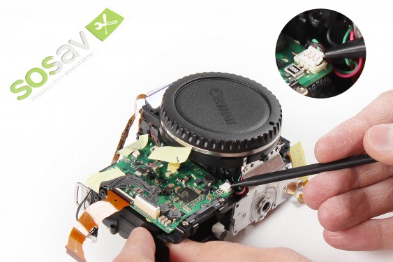

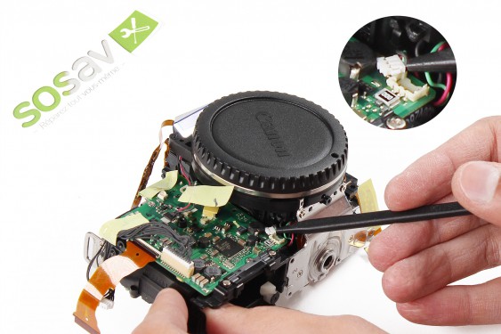

Utilisez la spatule en nylon afin de déconnecter le câble d'alimentation du moteur du mirroir.
Etape 51
Toujours avec la pointe d'une spatule en nylon, déconnectez l'ensemble de câbles d'alimentation de l'objectif.

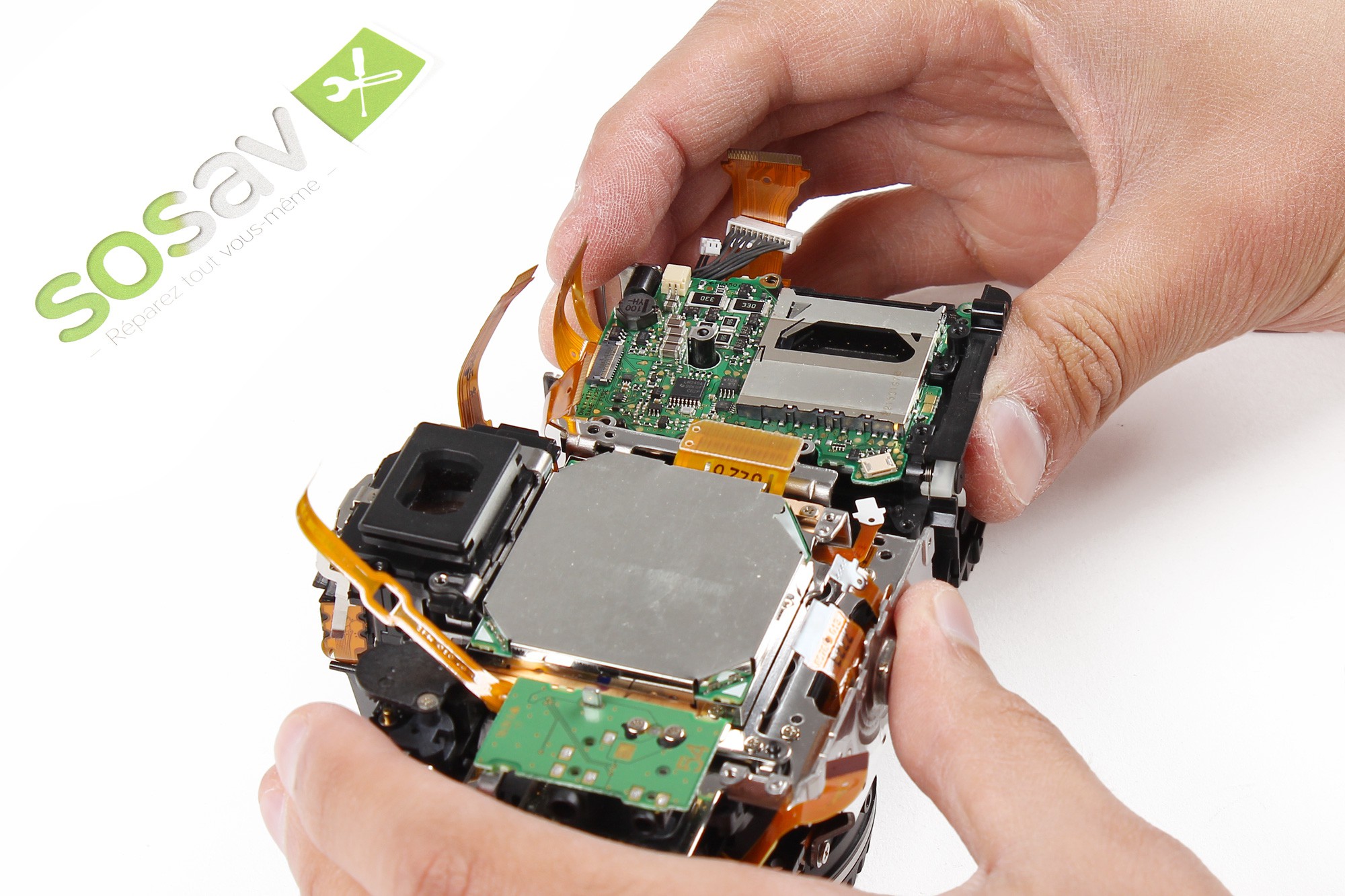

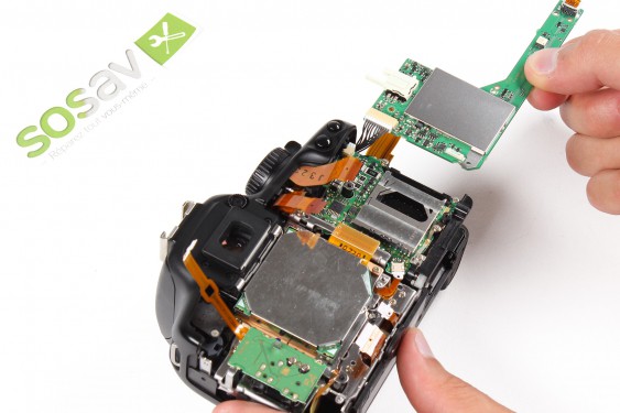

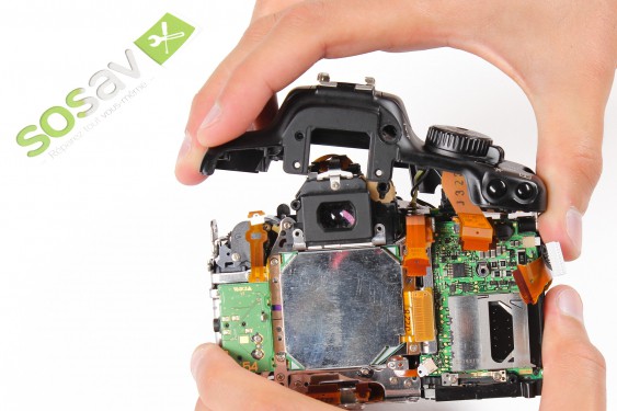

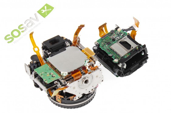

Vous pouvez désormais séparer délicatement la partie droite du reste du boîtier.
Etape 54

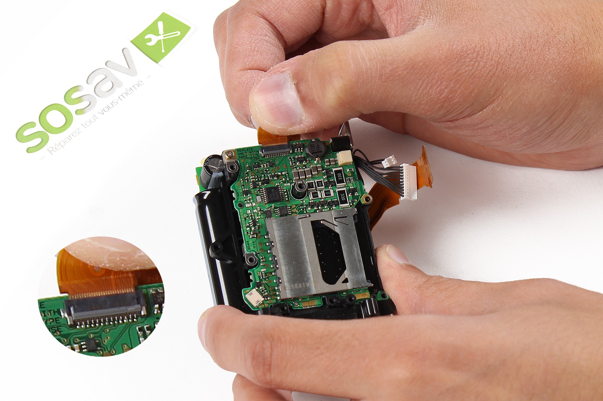

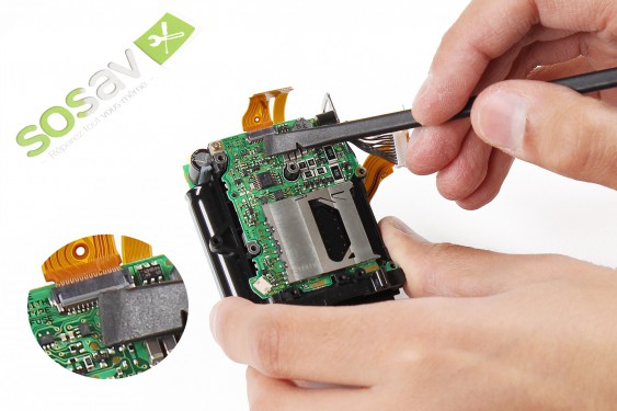

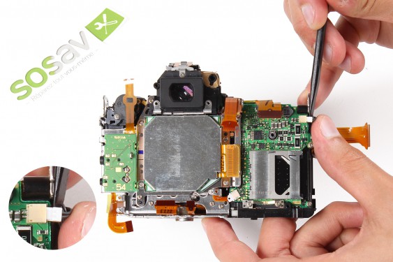

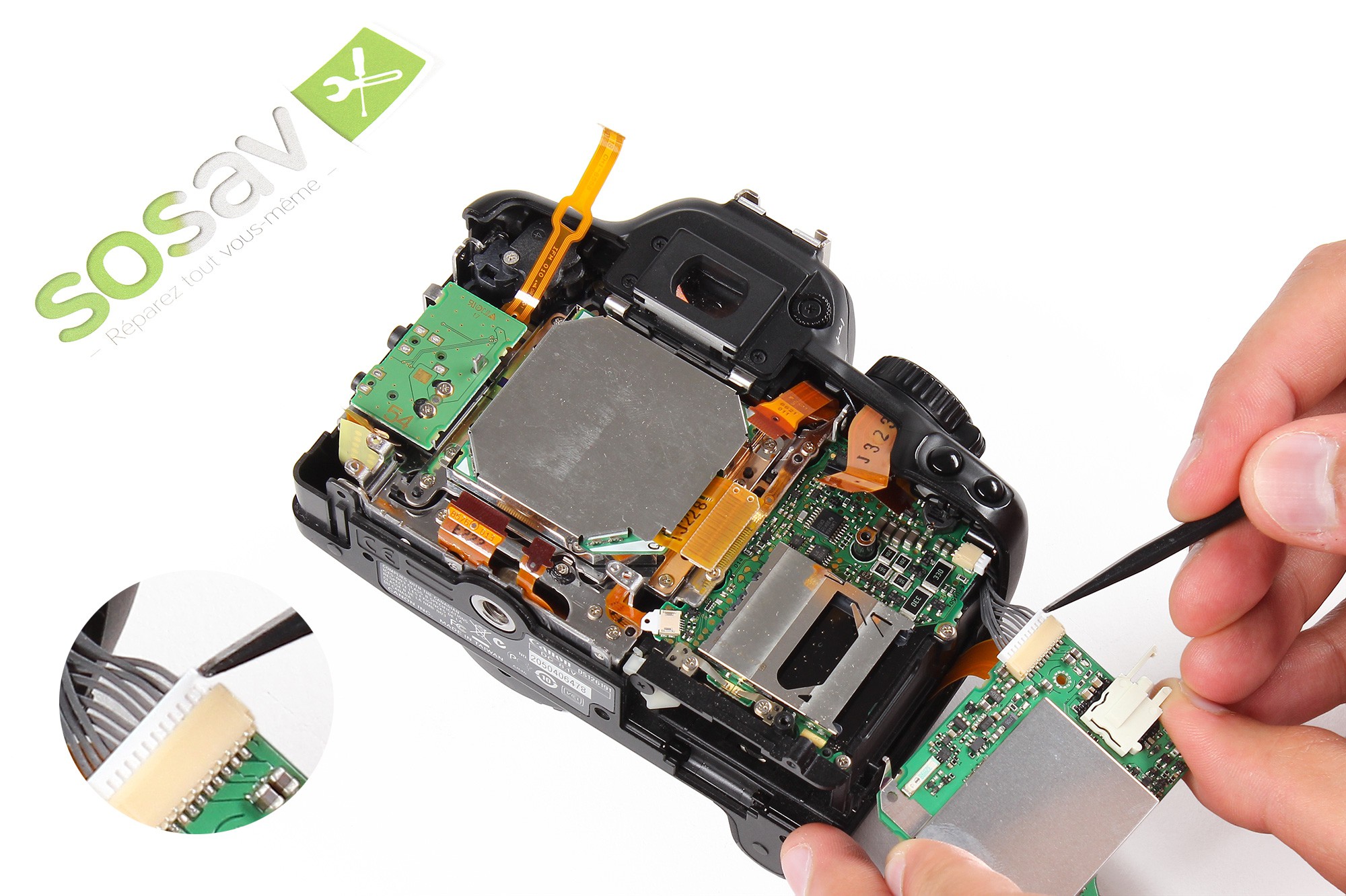

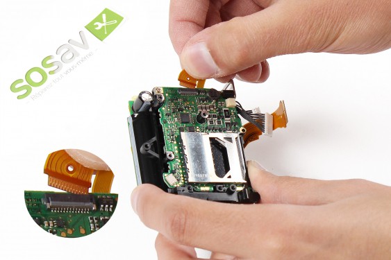

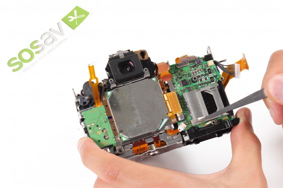

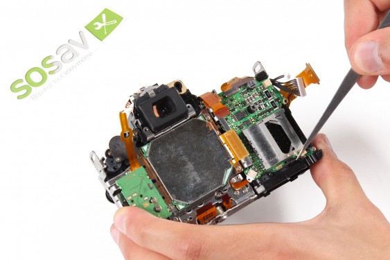

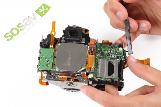

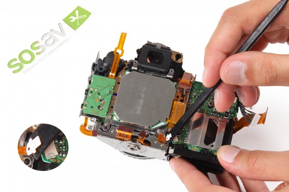

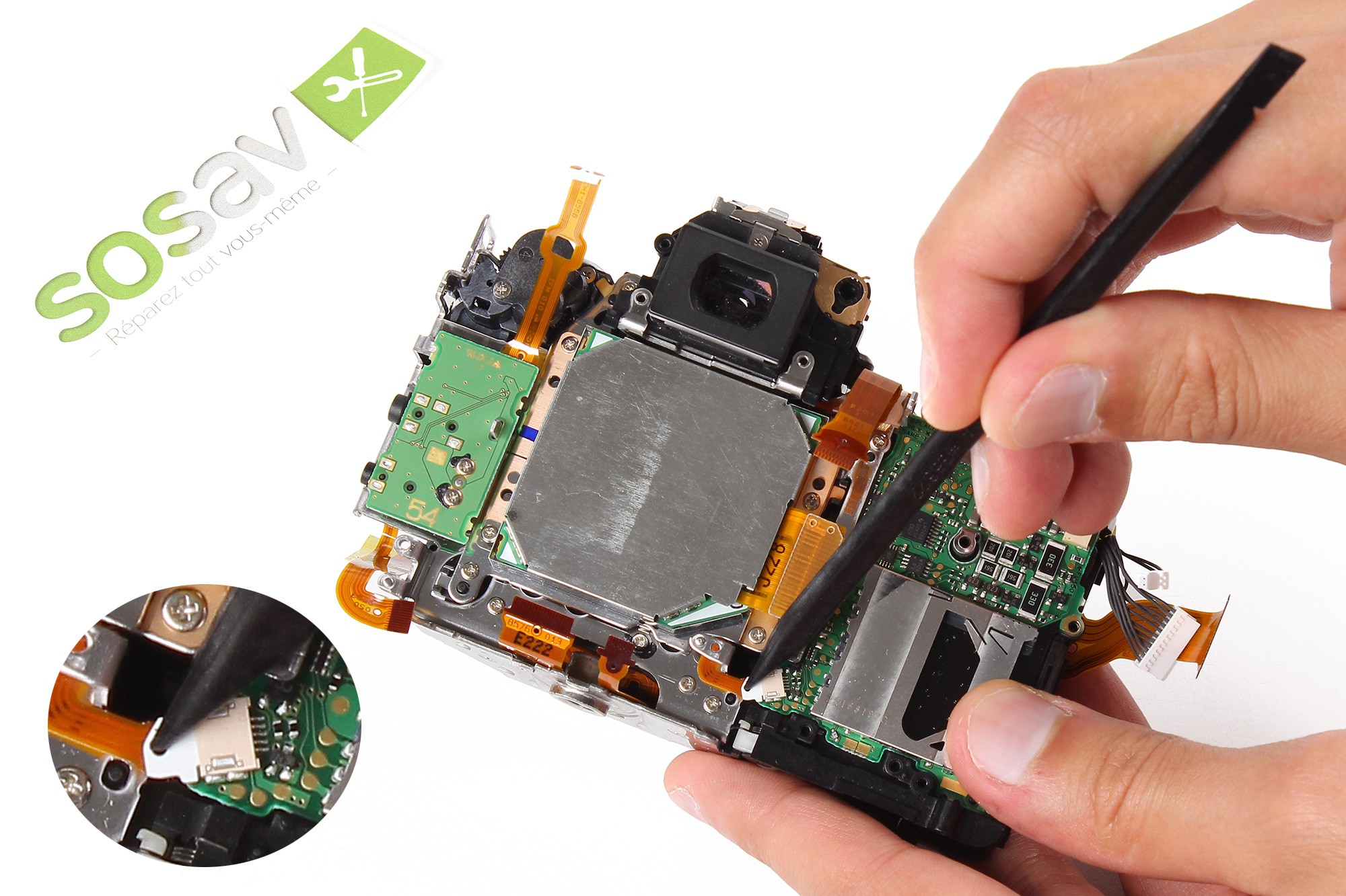

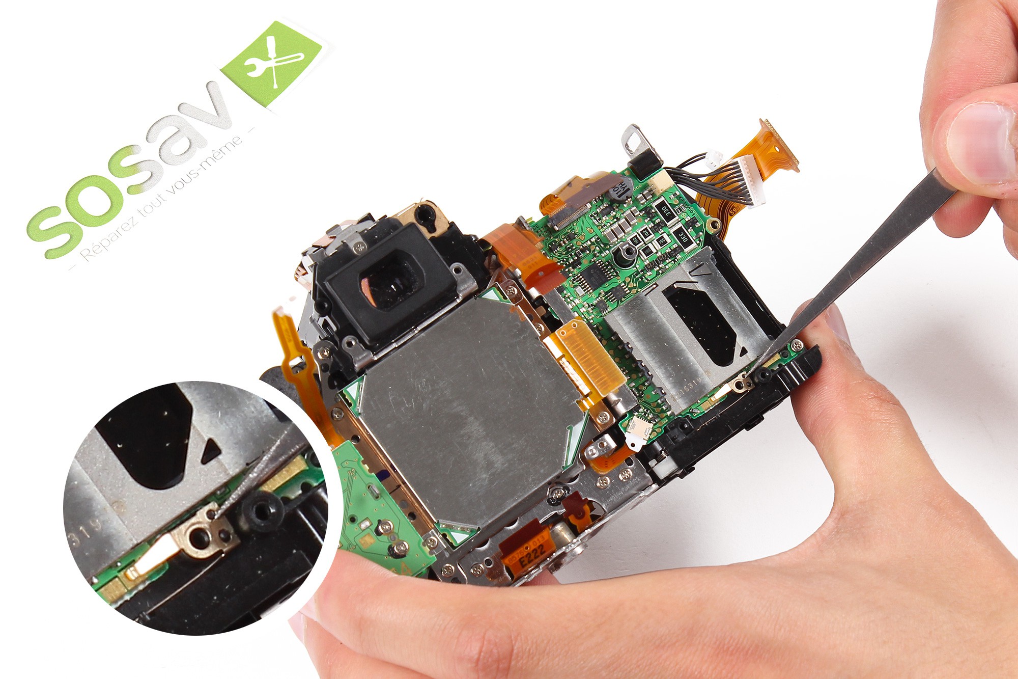

A l'aide d'une spatule en nylon, déverrouillez le connecteur de la nappe du lecteur de carte SD.
Etape 55
Etape 56

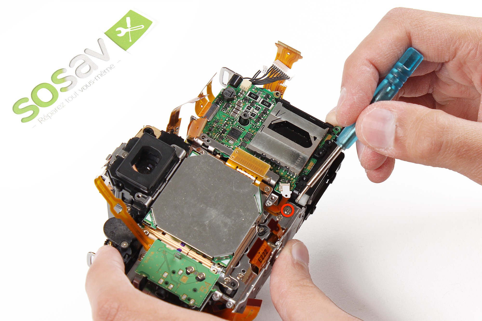

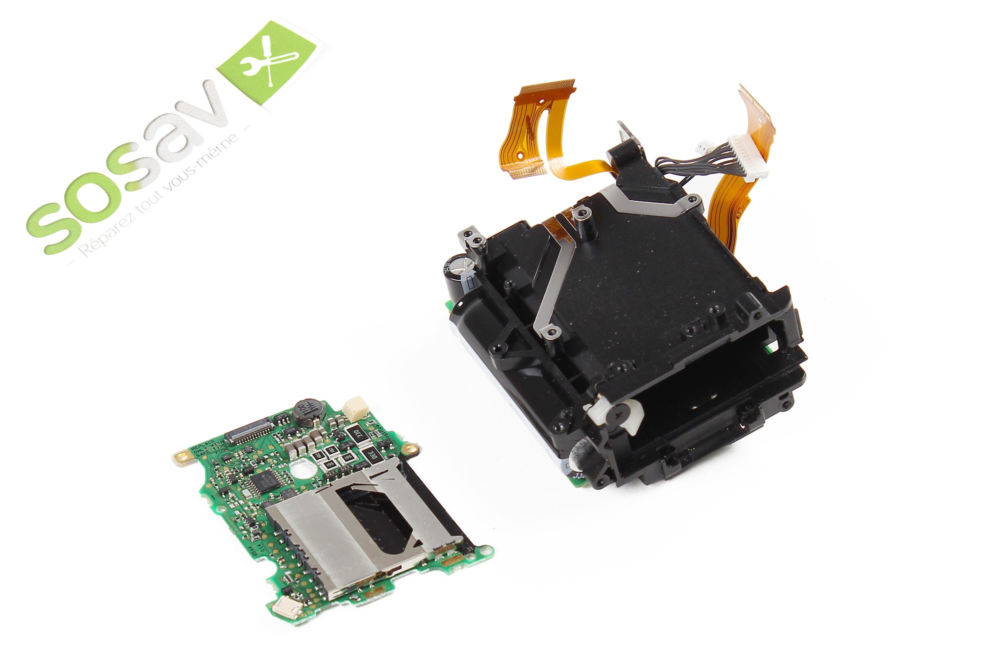

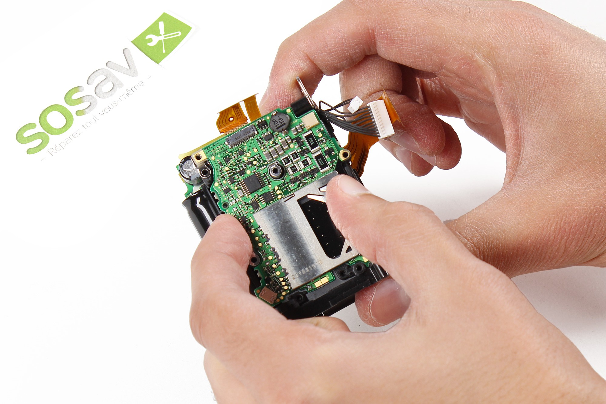

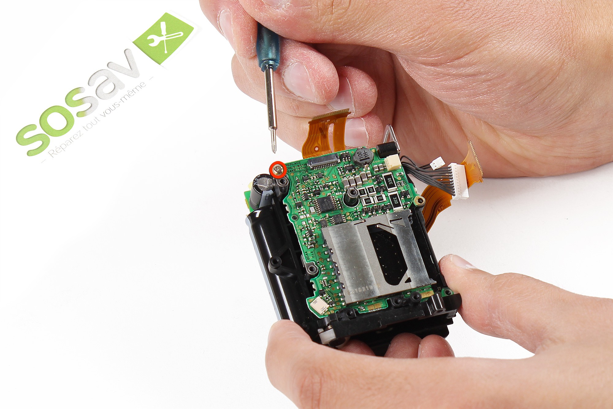

Dévissez la vis ensuite entourée en rouge.
Etape 57

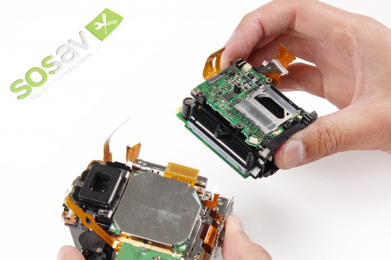

Saisissez ensuite délicatement le lecteur complet puis procédez à son retrait.
Etape 58
Le lecteur SD du Canon EOS 1000D / Rebel XS / Kiss F est désormais démonté.Procédez à son remplacement par une pièce neuve si cela est nécessaire.
