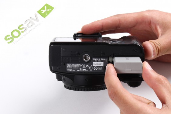

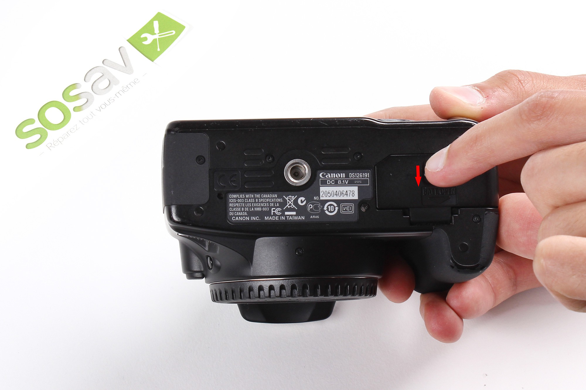

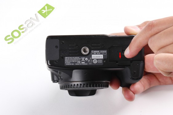

Positionnez l'appareil à l'envers, comme sur la photo.Poussez ensuite légèrement le taquet de verrouillage de la trappe de la batterie puis tirez délicatement cette dernière vers vous.

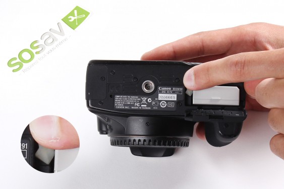

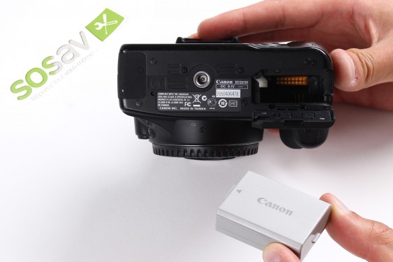

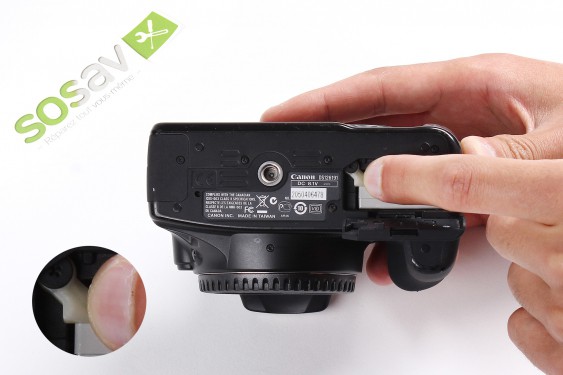

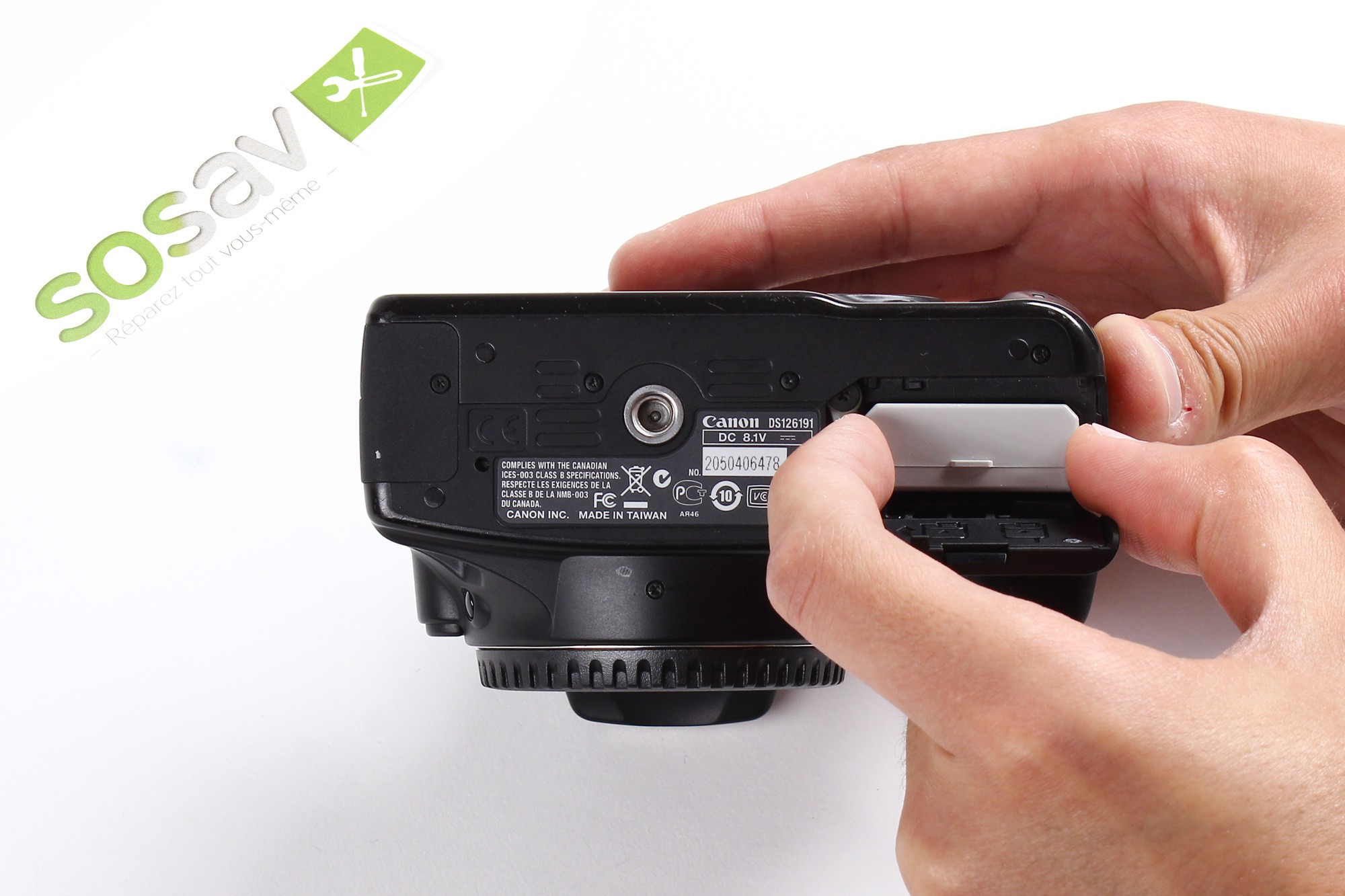

Poussez ensuite le ressort de verrouillage de la batterie afin de la déloger de son emplacement.Un ressort situé sous la batterie poussera cette dernière afin de faciliter son retrait.Saisissez ensuite la batterie, puis procédez à son retrait de l'appareil photo.

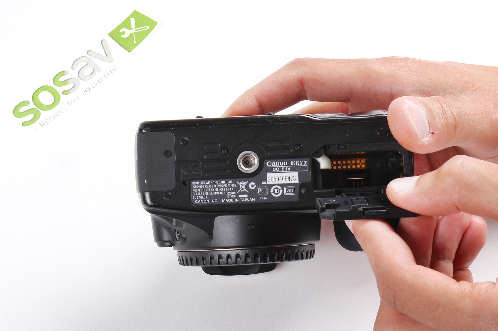

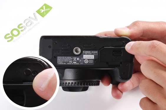

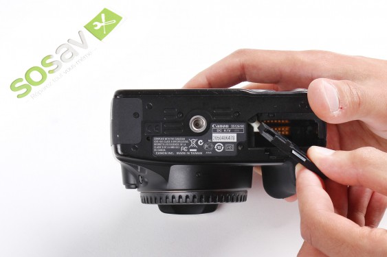

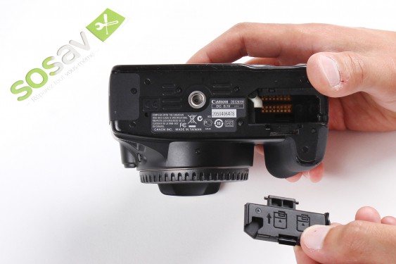

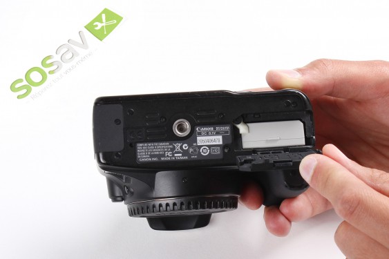

Saisissez le capot de la batterie puis procédez délicatement à son retrait en le poussant vers l'avant, comme indiqué sur les photos.

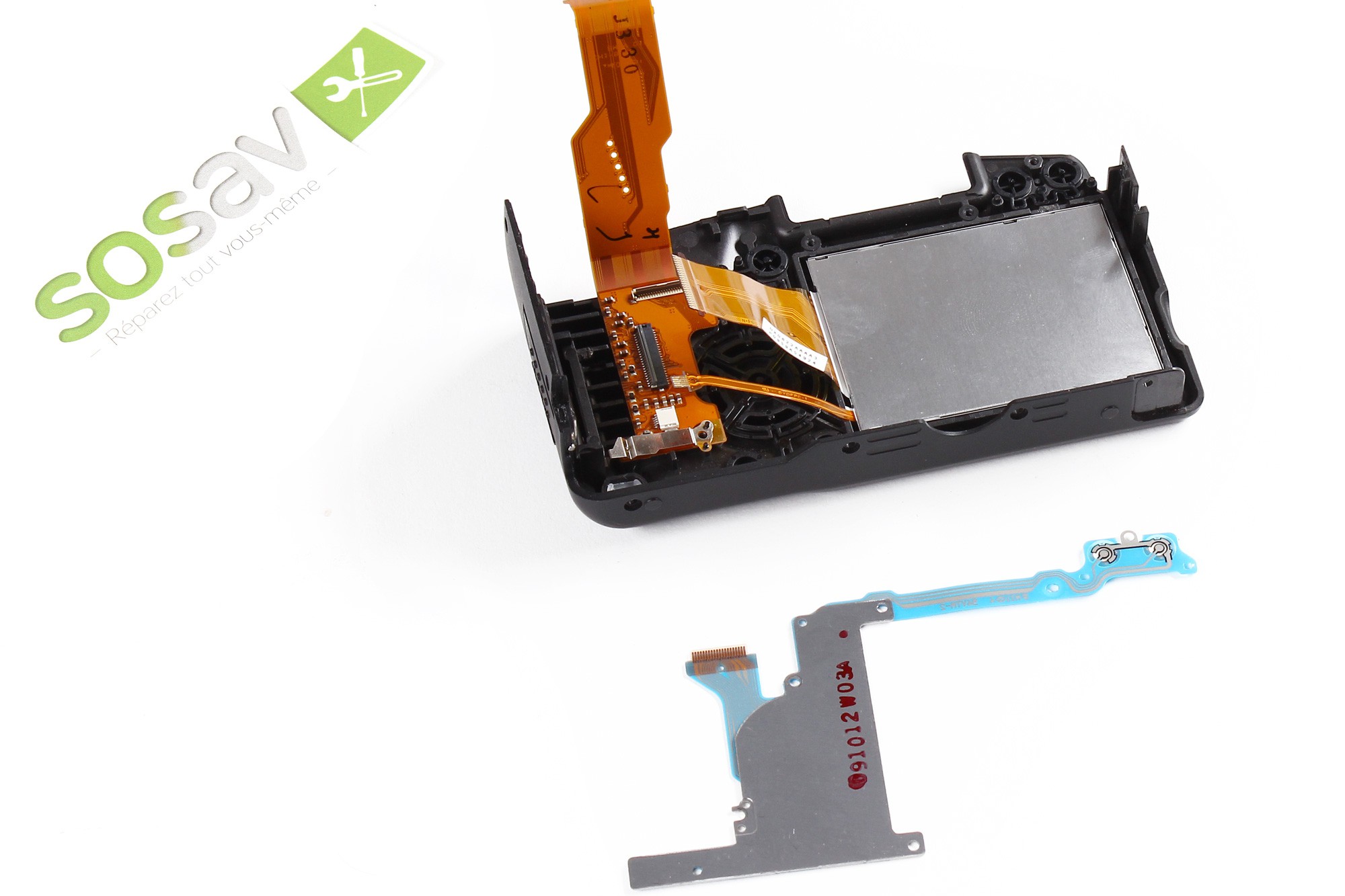

Avec la spatule en nylon, déverrouillez le connecteur de la nappe de la carte des boutons de la façade avant.Insérez ensuite la pointe de la spatule dans le trou présent au centre de la nappe.Tirez très délicatement la nappe vers l'arrière afin de la déloger de son connecteur.Attention : Soyez très délicat lors du retrait de la nappe de son connecteur, cette dernière étant très fragile !
Etape 27
Réutilisez la pince pour saisir la carte des boutons de la façade avant puis retirez-la.Attention : Ne levez que la partie gauche de la carte ! L'autre partie est encore rattachée à la façade avant.
Etape 28
Reprenez la spatule en nylon puis faites levier afin de procéder au retrait des boutons situés en haut à droite.
Etape 29
Retirez ensuite la carte des boutons de la façade avant.
Etape 30
La carte des boutons de la façade avant du Canon EOS 1000D / Rebel XS / Kiss F est désormais démontée.Procédez à son remplacement par une pièce neuve si cela est nécessaire.
