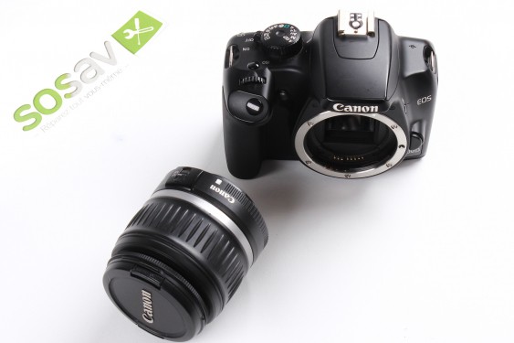

Appuyez ensuite sur le bouton de déverrouillage de l'objectif.Tout en maintenant l'appui sur ce bouton de déverrouillage, tournez l'objectif dans le sens contraire des aiguilles d'une montre afin de le dévisser et ainsi, le séparer du boîtier.Pour la suite de cette réparation, l'objectif ne sera plus nécessaire. Pensez à le ranger soigneusement ainsi qu'à lui apposer ses différents caches afin de le protéger convenablement.

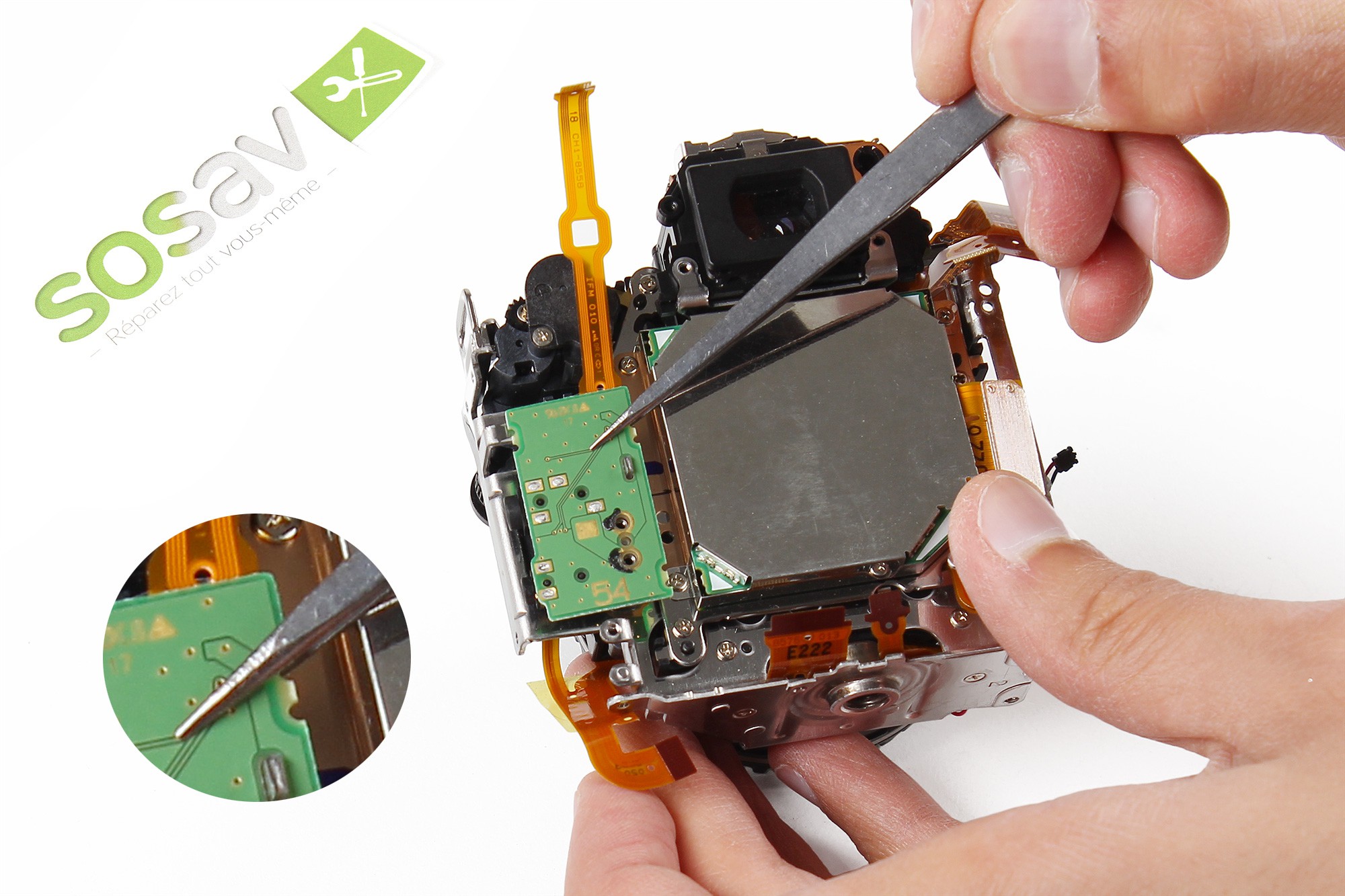

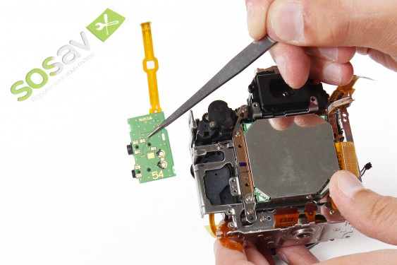

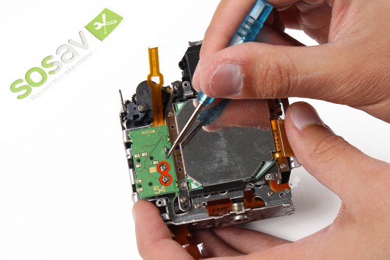

Dévissez à l'aide d'un tournevis cruciforme les deux vis entourées en rouge.
Etape 54

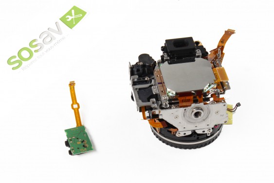

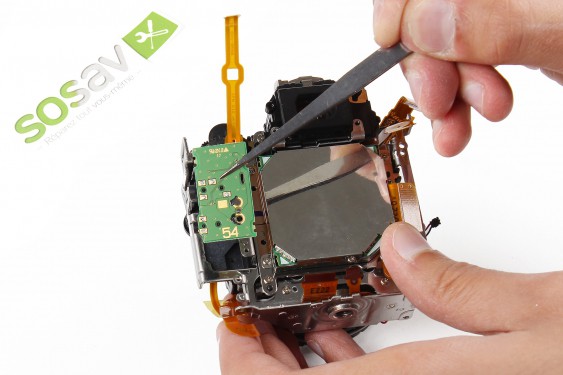

A l'aide d'une pince, retirez ensuite la carte des connecteurs gauche.
Etape 55

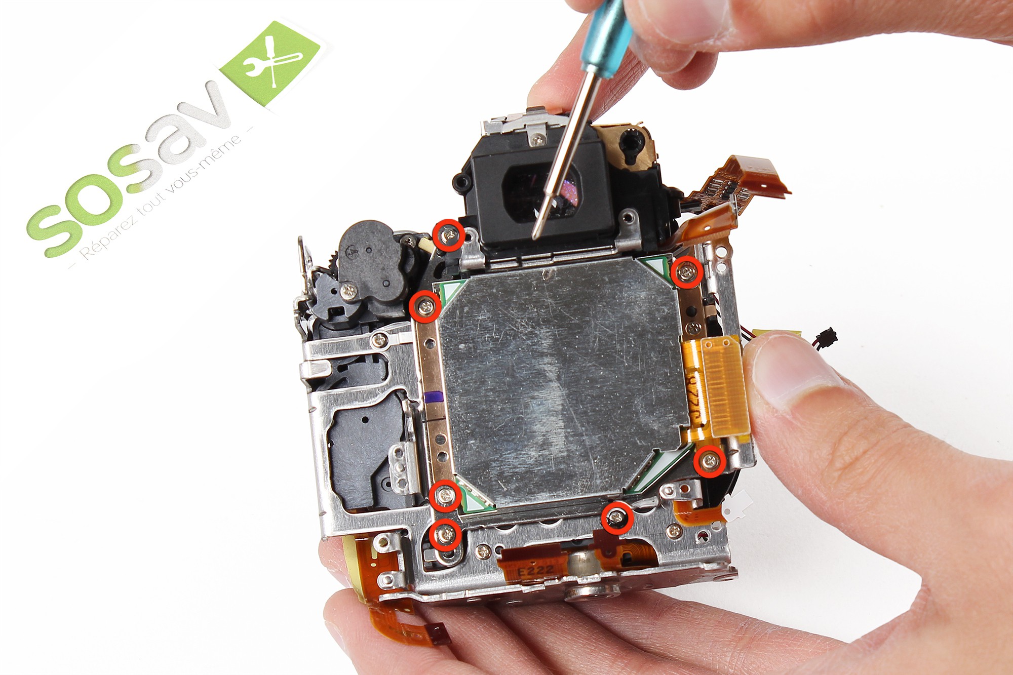

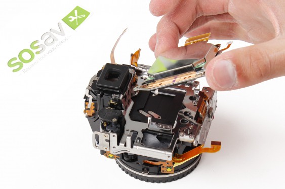

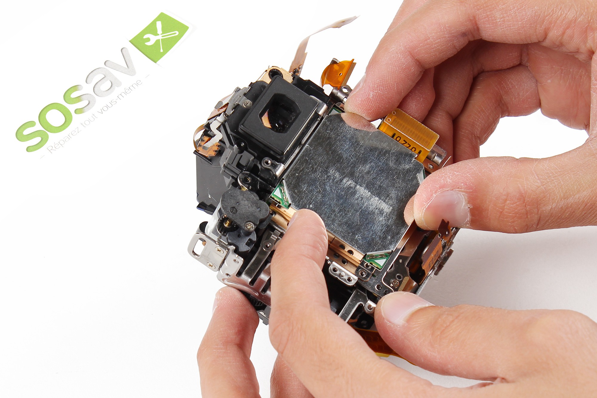

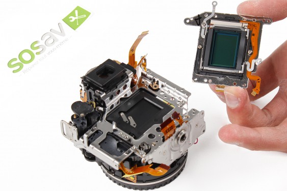

A l'aide d'un tournevis cruciforme, dévissez les 7 vis entourées en rouge.
Etape 56

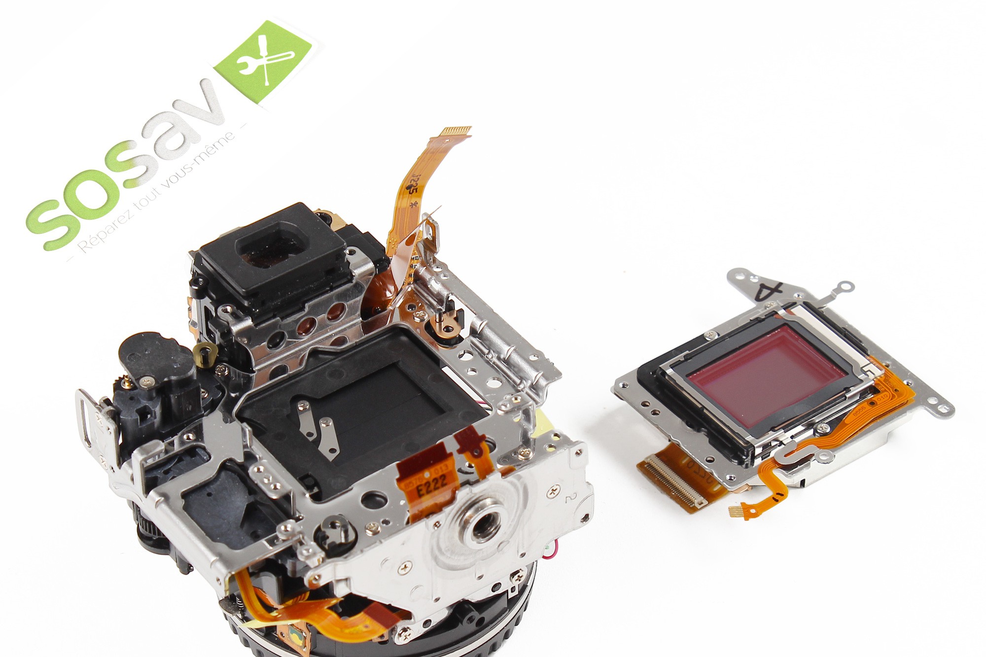

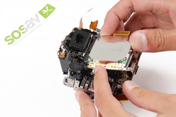

Soulevez ensuite délicatement le capteur par les deux côtés puis procédez à son retrait.
Etape 57
Le capteur du Canon EOS 1000D / Rebel XS / Kiss F est désormais démonté.Procédez à son remplacement si cela est nécessaireUn réglage de planéité du capteur peut être nécessaire après remontage de ce dernier.
